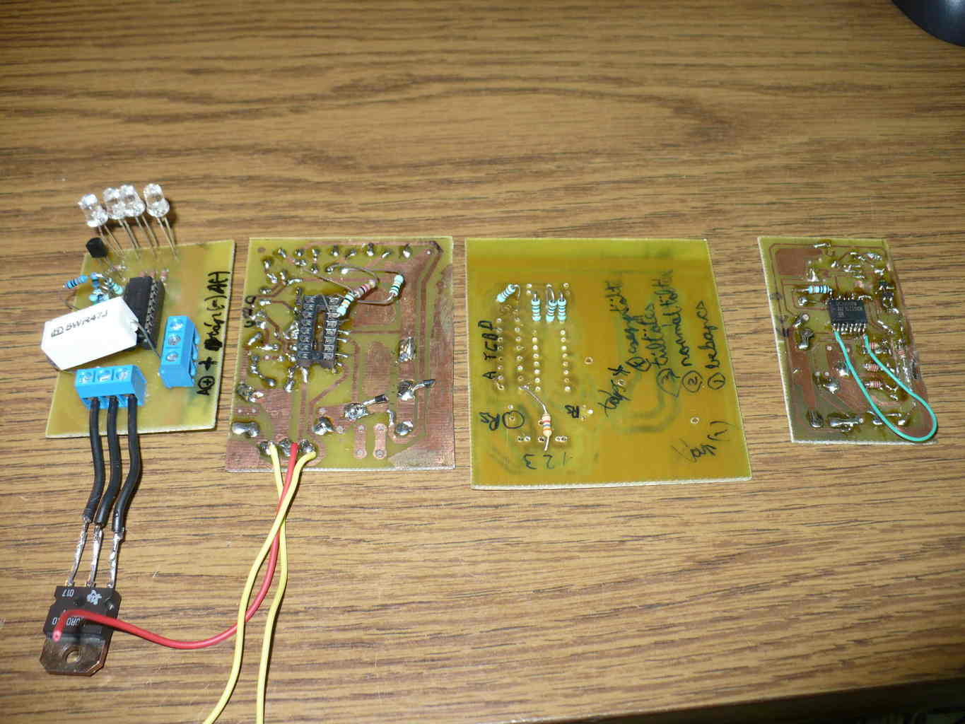

(#) bokor28 hozzászólása Dec 10, 2013 /
uc3906 alapú töltőt már többször megépítettem (RT 2004/1,2; Vicsys; saját átrajzolás ezek alapján) Egyszer működött (Vicsys) azóta nem tudom rendesen összerakni.
A jelenlegi próbálkozásom a RT2004-es változat: 24V 500mA kapcsolóüzemű tápról ellátva, Rs O,47Ohm 5w (Rt a 24,3 volthoz módosítva)
Hiba:
- 300mA töltőárammal felviszi az akkut 13,63 voltra
- töltőfesz elkezd csökkenni, majd tizedes változásokkal jojózik 13,6 volt körül
- töltőáram elkezd csökkenni 10mA-ig
Elektronika sima töltést jelez (bulk charge). Több akkun próbálva ugyanezt játssza.
Megépítési hiba, vagy más lehet?
Egy dologra nem kaptam egyértelmű választ:
Én ahányszor megépítettem, a zöld led (csepptöltés) mindig ég.
Bekapcsoláskor alap: piros-zöld
Bulk charge: piros-sárga-zöld
OC: piros-sárga-sárga-zöld
Float: piros-zöld
Kell égnie, vagy nálam a hiba?
Köszönettel, I
(#) bokor28 hozzászólása Dec 11, 2013 /
Megépítettem proli007 által küldött kapcsolást: http://www.hobbielektronika.hu/forum/topic_post_1537114.html#1537114
Tökéletesen működik.
Nagyon köszönöm, kiváló kapcsolás, nagy segítség volt.
4 hektikus - azaz használhatatlan - uc3906 összerakás után igazi felüdülés. (Kép csatolva. Én készültem, tanár úr, kérem!)
(Nem hangsúlyozom ki, hogy a kivitelezéseim amatőr/hobbi szinten vannak.)
üdv, I
(#) proli007 válasza bokor28 hozzászólására (») Dec 11, 2013 /
Hello! Akkor most már én is tudom legalább, hogy működik.. Amúgy a sorkapcsot, a helyére tettem volna, és két dióda helyére meg átkötést tennék. Lehet akkor a három kondi is elférne a panelen kis ügyeskedéssel. De az alkarészeket, miért tetted ilyen toronymagasra? Le lehet azokat ültetni alacsonyra is. üdv!
(#) bokor28 válasza proli007 hozzászólására (») Dec 12, 2013 /
Egy kis rendezgetést még el fog viselni, a dobozoláskor átalakítom.
Alkatrészt majd végsőbe lejjebb forrasztom, ideiglenesnél csak beledobom, hogy újra lehessen hasznosítani. Nem mindig jön össze elsőre...
Egy érdekes kérdés felmerült. Multiméter árammérőt (max.10A álláson) az akkuval sorba kapcsolva próbáltam.
Nem működött így jól.
A feszültség felment a beállított felső értékig, ott lekapcsolt a töltés, feszültség leesett alsó beállított alá, majd visszakapcsolt a teljes áramú töltés. Mindezt 5 másodperces ciklusokban ismételgetve a végtelenségig. Mondjuk az elején a soros árammérő jelenléte nélkül állítottam be a végpontokat...
