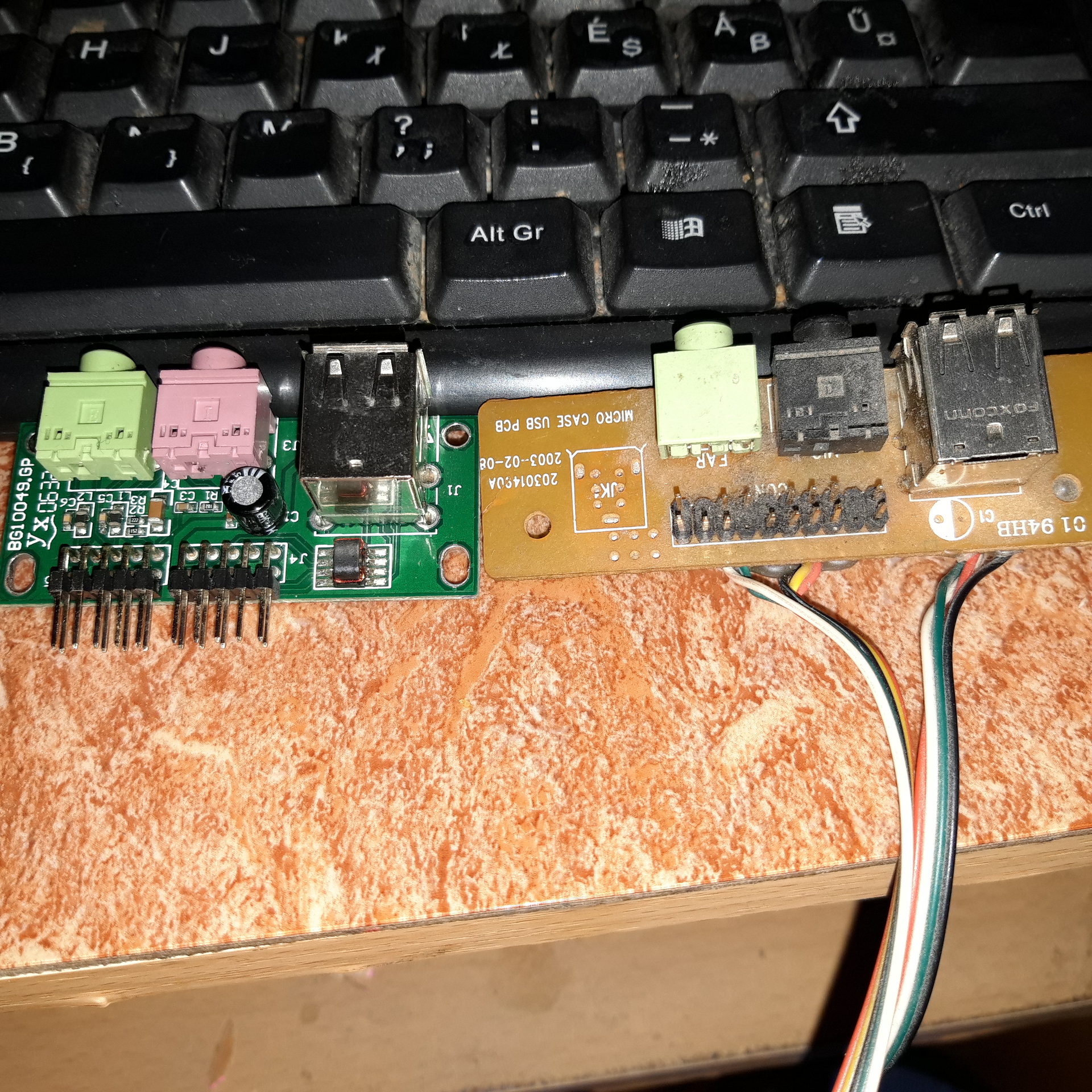

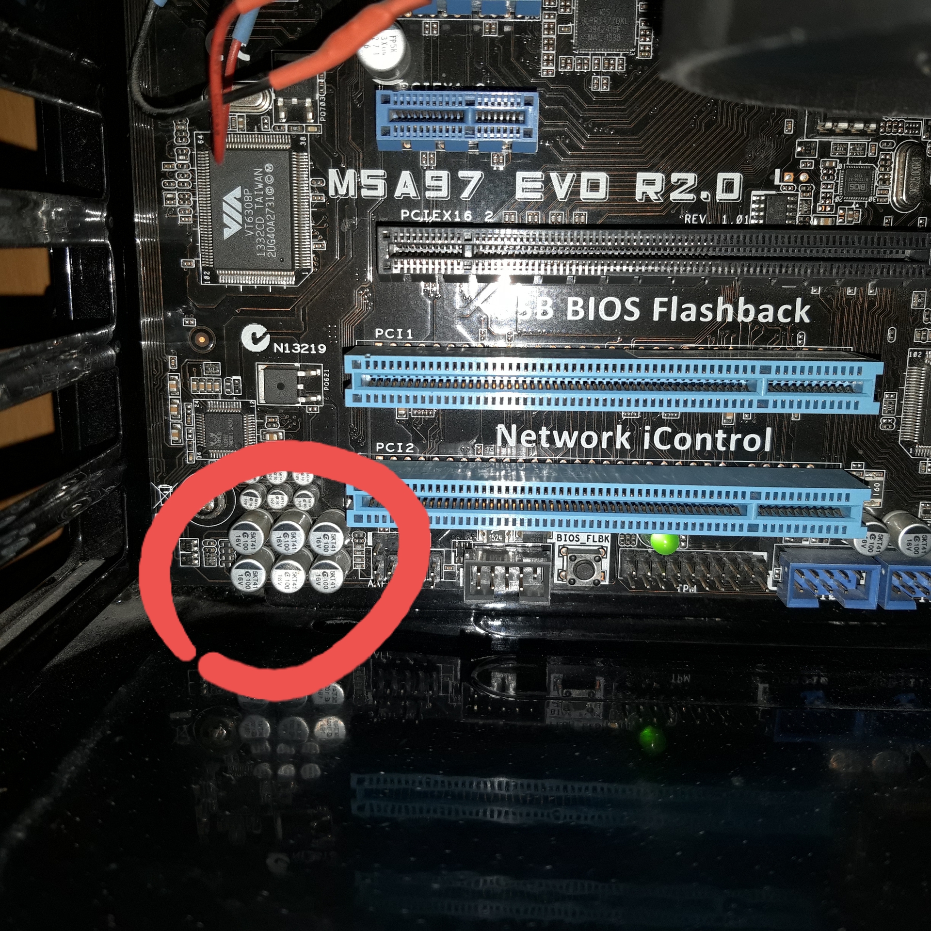

Segítcs már nekem légyszives! Nekem is ilyen alaplapom van és gondom van a hangkártyával. Következők a hibák! Hátlapi hangkimenetbe bedugva a fülest nics alapzaj,vagyis elenyésztő. Viszont van a fényképen 6db elkó ha tetejüket megérinttem szőrnyen búgó hangot ad ki a füles. Meg néznéd hogy a tiedé is csinálja e ezt a jelenséget? Vagy nállam ment tönkre valami! Az előlapi hangkienetet ki is kellet iktatnom mert ott eg mindenféle zajt össze szedet és beleszólt a hátlapi hangkimenetbe is. Aki tud segíteni hogy mi lehet a gond az írjon már ide mert kétsébe vagyok esve teljesen. Amit meg tudtam nézni az a alaplapi gnd pontok azok rendben vanak
2 tipp: 1. Működés közben ne simogassad az alaplapot, mert az nem üzemszerű állapot. 2. Az előlapi csatlakozó hibáját az is okozhatja, hogy az előlapi panel bekötése földhurkot csinál. Az vissza tud hatni a hátsó kimenetre is. z.
Kicsit megnyugtató amit írtál.És lehetséges hogy előlapi panel bekötése földhurkot csinált mert volt 3db árnyékolt, és 3-ból 1db árnyékolatlan előlapi panel és abbol csak az egyik árnyékolt volt tökéletes zajmentes de annak egy volt a baja hogy a 4 pólóssú fülest nem kezelte.
Egy biztos tápot ellenőriztem,méregettem, az jónak tűnik. A gnd pontokat tetőltől talpig a táptól kezdve a panelig át néztem ott se volt hiba. Az a baj nem emlékszem, és nnem figyeltem meg hogy az alaplap ezt régebben csinálta e! De halotam azt is hogy az alaplapon ha üzemel, egyetlen kondinak se szabadnna hozzáérve búgó vagy bármiféle hangot generállni.
A négypólusú fülest ugyan nem ismerem, de tapasztalatból mondom, hogy több háznál is találkoztam olyan előlapi panellal, ahol egy nyáklapra voltak forrasztva az usb- és audio csatlakozók és ezeknek a gnd pontjai a panelon is közösítve voltak. Miután külön helyre csatlakoztatod az alaplapra ezeket az aljzatokat már létre is jött a földhurok (mivel mindegyik kábelen be van kötve a gnd). Ne legyenek illúzióid: hiába van az alaplap több helyen is földelve a fémházhoz és hiába teliföld az alaplap egyik közbülső rétege ezeket a különböző pontokat nem tekintheted azonos földpontoknak. Én azzal kezdeném, hogy gondoskodnék róla, hogy a füles aljzatához a gnd csak egy úton jusson el: a hangkártyára menő árnyékolt kábelen keresztül.
A kondenzátoros problémádra akkor tudnék reflektálni, ha lenne kapcsolási rajz a kondikról és környezetükről, mivel a 6 db kondi nem kevés könnyen elképzelhetőnek tartom, hogy azok nem csak kommersz tápkondik. Megjegyzem, hogy részletesen még soha nem foglalkoztam alaplapi hangkártyák kapcsolásával, így lehet, hogy mástól pontosabb infót kapsz.
Első sórban köszönöm hogy segítesz.
A 4 pólusú fülesnek 4 pólusa van nem három, igazából okos telefonhoz van gyártva. Idézet: „de tapasztalatból mondom, hogy több háznál is találkoztam olyan előlapi panellal, ahol egy nyáklapra voltak forrasztva az usb- és audio csatlakozók és ezeknek a gnd pontjai a panelon is közösítve voltak” Ezekre gondóltál?
De nekem úgy is felveszi az előlapi panel a zajokat ha nics rákötve az usb.
Ez a kábel a zajmentes csak ebbe meg nem jó a fűlhalgató dugója mert nem azon a ponton érinkezik ahol kellene ha teljesen betolom a hejére. Idézet: „Én azzal kezdeném, hogy gondoskodnék róla, hogy a füles aljzatához a gnd csak egy úton jusson el: a hangkártyára menő árnyékolt kábelen keresztül.” Ezt kipróbálom s majd írok hogy sikerűlt.
Igen.
Ráadásul van olyan ház, ahol nem műanyag előlapra, hanem a fémvázra van csavarozva. Árnyékolatlan audio kábel használatát nem javaslom főként ha az előlapi aljat még AC97-re van állítva. Ez esetben a hátsó kimeneten megjelenő jel először megjárja az előlapi csatlakozót is...
Van olyan 4 pólusú füles, ami nem üzemel jól 3 pólusú aljzatban, mert más a bekötése. Lehet hozzá kis fordítót kapni (3,5mm4p->3,5mm3p).
Egyenlőre sikerűlt az előlapi hang kimenetett megcsinálni úgy hogy az usb is be van kötve és zajmentesen működik.
Nem volt egyszerű! Tulajdonképen teljesen át kellet alakítani a vezetékeket. Egyedűl a mikrofon vezetékeit kellet kihagyni az alaplapról mert akkor csak zajongot megint,pedig egy gnd pontja van a mikrofonak, és a fülesnek is sőt még az alaplapon is ahova kötöm a hang vezetékeit.
