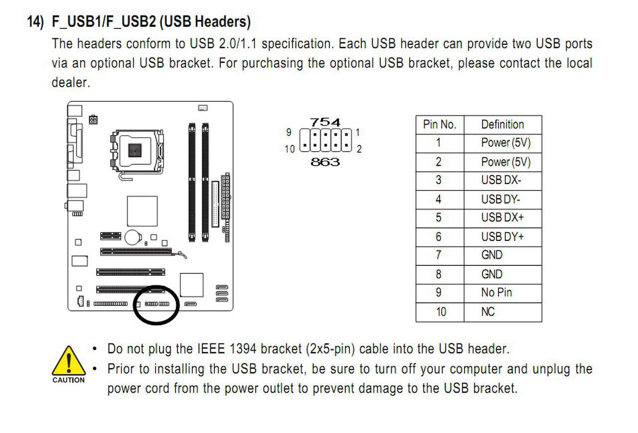

Üdvözletem!
Adott egy Gigabyte GA-G31M-ES2C rev1.1 alaplap, és egy régi PC ház, aminek mutatom az USB kábelezését. Kérdésem a következő. A háznak az USB kábele az komatibilis az alaplap csatlakozójával? Ha igen, akkor melyik kábelvég melyik alaplapi USB tüskére csatlakozik, mert a gépkönyv lábkiosztása nálam nem tiszta.
(#) zenetom válasza orizon hozzászólására (») Feb 27, 2016 /
Szerintem így kéne:
"USB DX+" -> "DATA+1"
"USB DX-" -> "DATA-1"
"USB DY+" -> "DATA+2"
"USB DY-" -> "DATA-2"
A VCC1 és 2 értelemszerűen a "Power"-hez, úgy mint a GND1 és 2 a GND-hez.
(#) abcdabcd válasza orizon hozzászólására (») Feb 27, 2016 /
A kolléga megelőzött, amit viszont én hozzáadnék még, hogy a bekötés után próbáld ki többféle USB-s eszközzel is, amit használnál vele, hogy mindegyikkel jól működik-e, esetleg nem-e jóval lassabb, mint a gép közvetlen hátlapi portjai (ez végülis ha nem gond, akkor nem zárja ki, hogy használd ezt a portot), vagy esetleg nem-e hibázik valamilyen eszköz beledugásakor, esetleg olyan is előfordulhat...
Meg amire különösen figyelj a bekötéskor, az az 5V és a GND helye, ha ez fel van cserélve, akkor a beledugott eszközt a fordított tápfeszültség tönkreteszi, legalábbis hallottam már több ilyen történetet... aztán persze lehet, hogy van olyan usb-s eszköz, amiben van ez ellen védelem, de van olyan is, amit meg "megsüt" a gép ilyenkor....
(#) orizon válasza zenetom hozzászólására (») Feb 27, 2016 /
Köszi. megpróbálom így. Régen egy p4 lap volt a házba, csak annyira szép, hogy nem volt szívem elpasszolni. Most kaptam ingyért egy AM2 lapot, belerakom , nem kér enni.
A 3-4-et felcserélted.
