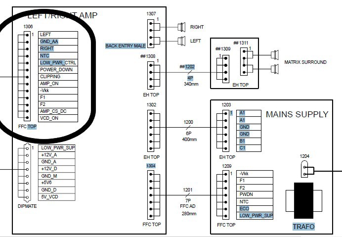

(#) pucuka válasza whitedrago hozzászólására (») Nov 30, 2018 /
Különbség van a beépített, és a kábeles összeköttetés használat között. Ha egybeépíted akkor nem, ha kábelekkel kötöd össze akkor kell illesztő erősítő. Az eredeti hozzászólásodban a kábeles verzió szerepelt, arra írtam, amit írtam.
A csatolt képeden szereplő panelen két teljesítmény eszköz látható. Nem tartom valószínűnek, hogy egy ilyen kisfogyasztású eszköznek két igencsak nayteljesítményű stabilizátorra lenne szüksége, de az áramkört magát nem ismerem.
(#) reloop válasza whitedrago hozzászólására (») Nov 30, 2018 /
Szia! Az nem szűrő, hanem áram/feszültség átalakító. Ha a fogadó oldalon lenne az R4, R5, R6, R7, C5, C6 tag, akkor szerintem a távoli összeköttetés is zavarmentes.

(#) villanyipi válasza reloop hozzászólására (») Dec 1, 2018 /
Nos kutakodtam a pdf-ben kicsit, és szeretném megkérdezni, hogy ha az erősítő panel megkapja a tápforrásokat a bekeretezett részben lévő csatlakozókra elég-e rákötni a szükséges bal jobb gnd csatlakozásokra a hangforrást vagy valami kell még hogy az erősítő bekapcsoljon?Nem igazán szeretném elrontani.
A saját tápegységéről használnám ami már megvan tervezve jól azt ne rontsam már el .
Előre is köszönöm!
(#) reloop válasza villanyipi hozzászólására (») Dec 1, 2018 /
Küld át a rajzát mailben!
