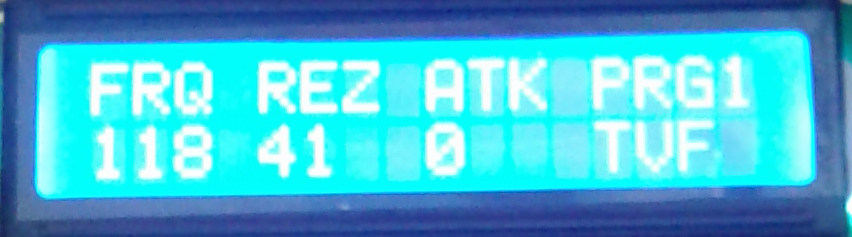

(#) Rober_4 hozzászólása Nov 29, 2018 /
Köszönöm a segítségeket, lett is ötletem, hogyan mentsem el az aktuálisan beváltott programot, illetve olvassam ki amelyiket szeretném...
Viszont lenne még egy kérdésem, van-e valamilyen Karakteres LCD-s számformátum, hogy ne kelljen azzal szenvednem, hogy az 1-es helyet 01-et írjon a program, vagy esetleg 001-et, hogy törölje a nagyobb számokat. Hirtelen nem jut eszembe most erre trükk, és ha nem muszáj nem programoznám le... Az se jobb, ha minden kiírás előtt törlöm az egész alsó sort mert lehet teljesen felesleges, meg villog stb...
A hozzászólás módosítva: Nov 29, 2018
(#) tbarath válasza Rober_4 hozzászólására (») Nov 29, 2018 / 1
Nem egyértelmű számomra hogy pontosan mit szeretnél, de ha jól értettem...
Szerintem egy string-be (kisbetűs string, array of chars) egy printf vagy sprintf függvénnyel beleírod amit szeretnél x karakter hosszra formázva, aztán azt iratod ki a megfelelő pozícióba.
Bővebben: Link_1, Link_2, Link_3.
Ha ezek nem tetszenek, akkor google://arduino left pad [space|zero]

(#) berkesandor válasza Rober_4 hozzászólására (») Nov 30, 2018 /
Ez mindig két számjeggyel írja, az 1 az 01 lesz.
  1. void lcdprint2(char cc)
  2. {
  3.   lcd.print(cc / 10);
  4.   lcd.print(cc % 10);
  5.
  6.   return;
  7. }
Igy írj vele: lcdprint2(valtozo);
