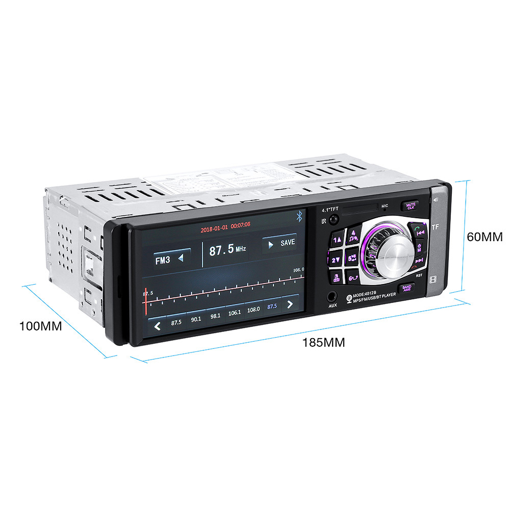

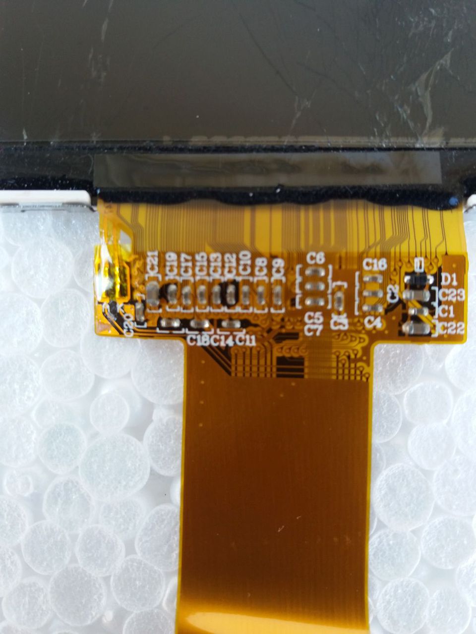

				Sziasztok. Szerintetek kapok valahol egy ilyen kijelző panelt? 4,1" TFT Egy a képen látható Kínai autórádió kijelzője,a rádió müködik csak a kijelző tört be. A hozzászólás módosítva: Okt 29, 2018
