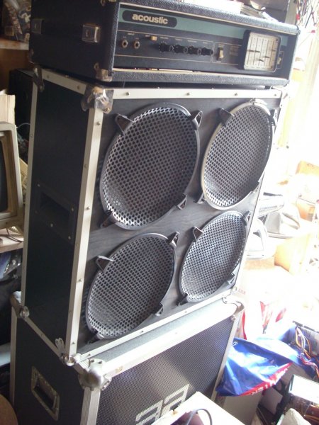

Az erosito XM3020 Sony 2x 70W Mosfetes vegerosito , hidbakotheto a ket kimenet .Le volt egve a 12V -> 2 x 30V convertor.Lekapcsoltam a konvertort es egy traforol egyeniranyitott es meg plusz ket 4700Uf-os kondival rakapcsolodtam a ket az erosito dobozan belul levo szurokondira . Lb 60W -ot szedek ki belolle 2 x 17V-os tapfeszultsegnel 8 Ohm-os hangszoron hidbakapcsolva .
Eloerosito es hangszin ugyancsak ilyen auto buffer 2 x 5W valami TDA-val es van benne ket 5 savos EQ , ehez tettem hozza egy TL72-es eloerositot "gain" potmeter kivezetve .Ez az erosito is is olcso volt , talaltam egy hangszoros uzletben kb 10 Euro -volt . Egyenore meg nincs befejezve de mar voltam vele probakon, nem szerelltem mmeg be az EQ es eloerosito reszt nem volt idom .A processor-al hasznaltam eleg erzekeny le kelett alitsam a proceszor "volume"-jet , jol mukodik egy 15"-os "aa" nemet hangszoroval. Apropos SAL , ebbol is vettem 4 hangszorot , jol szolnak ,kiprobaltam mas hangszorok melett es nagyon jo "vintage " hangjuk van egy 100W-os csoves erositovel.
a Combo azert kell hogy ne cipeljem a 200W-os Acoustic erositot vagy ami meg behezebb egy 100W-os csoves Allsound erositot ( ami szepen szol de....)
Igy a combo befer akarmilyen autoba es eleg klubokba. Tervezem a trafot kicserelni nagyobra hogy kb 100W-ot tudjak kiszedni 8 ohmon hogy legeyn kihasznalva a hangszoro. A 15"-os hangszoro kb olyan 250VA -es es az Acoustic also ladajaba valo lett volna nemet "AA" hangszoro,de en kozbe gyartottam 4 x12"-os ladat SAL gitarhangszorokkal , szerintem jok . A tul nagy hatasfoku eros magnesu hangszorok nem adjak ki az a szep nyuzott hangot ami a gitarnak kell. A combo kitunoen megy basszusgitarral , szep tisztan es kereken szol. Itt lathato a SAL hangfal alatta a 4 x 10"-os "AA" lada. Basszushoz kell a 15"-os hangszoro .
