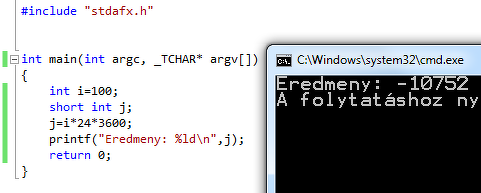

(#) bbb válasza rolandgw hozzászólására (») Dec 17, 2018 /
Nem tudom feltűnt-e, de már rögtön long int a j változód ezen a képen. Próbáld meg, hogy int16-nak definiálod és rögtön be kell, hogy jöjjön a hiba, amit felvetett.
Nekem itt most csak VisualStudio c++ van felrakva, ahol short int-ként kell definiálni az int16-ot, ez ne zavarjon meg.
A hozzászólás módosítva: Dec 17, 2018

(#) rolandgw válasza bbb hozzászólására (») Dec 17, 2018 /
Miért kellene int16-ként definiálni?
Akkor megint elmondom.
Az eredeti felvetésben a típus int volt. Ez a te általad is mellékelt táblázat szerint 2 bájt hosszú, azaz INT16. Ha így definiálod, ahogy az eredeti kérdés szólt, akkor láthatod, hogy előjön a hiba, mert nem kasztol rögtön a fordító, mikor azt látja, hogy int16 = int16 * int16 * int16, csakhogy az eredmény már nem fér be az int16 határba. Ezt te megmutattad, hogy ha úgy csinálod, hogy int32 = int16 * int16 * int16, akkor nem jött elő a hiba, mert belefért. Erre írtam neked, hogy próbáld ki az eredeti kérdést, s azután rájössz mi volt a gond.
S egész pontosan az eredeti kérdés úgy szólt, hogy miért nem működik az int16 = int16 * int16 * int16 úgy, ahogy szeretné, ha az int16 = int16 * int32 viszont megy. Ugyanis ez utóbbi esetben a fordító automatikusan kasztol és az int16 méretű j változó helyett int32 méretű lesz belőle.
(#) kissi válasza bbb hozzászólására (») Dec 17, 2018 /
Itt long int, azaz 32 bitesként deklarálta...
(#) bbb válasza kissi hozzászólására (») Dec 17, 2018 /
Akkor azt elnéztem. Ezzel együtt a gond az, hogy mikor kasztol a fordító. Mert az [int32](int16*int16*int16) eredménye az lesz, hogy int32-re kasztol egy int16 méretű számot. Ugyanis előbb történik meg a szorzás (aminél ugyebár nem fog kasztolni, mert csak int16 számok vannak benne), majd utána kasztol int32-re. Ha viszont a szorzáson belül bárhol is van már egy kasztolt int32 szám, akkor az eredmény is int32 lesz.
Igen, ezt írtam én is itt !
