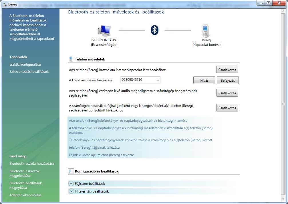

(#) Gery hozzászólása Ápr 29, 2012 /
Én is szeretném a laptopomon szóló zenét bluetooth-on keresztül hallgatni a hifin. Az én elképzelésem, hogy a régi telefonomra csatlakozom, annak a jack-kimenetébe dugom a hifit és azon szól. Hát elsőre sajnos nem sikerült.
Feltelepítettem egy bluetooth audio drivert. Tehát a hangeszközöknél ki tudom választani, hogy bluetoothon sugározza a hangot (egy kis fejhallgató ikonja van, gondolom a fejhallgatók jól mennek róla). Ezután ezen a linken leírja hogyan kell beállítani, hogy küldje is a hangot. Viszont a képen is látható, hogy a "A számětógépen lévő audiofájlok hallgatása egy másik Bluetooth-eszközhöz tartozó hang­szóróval" fül nincs meg.
Valakinek van esetleg ötlete, tanácsa? (WIN7)
Üdv.: Gergő

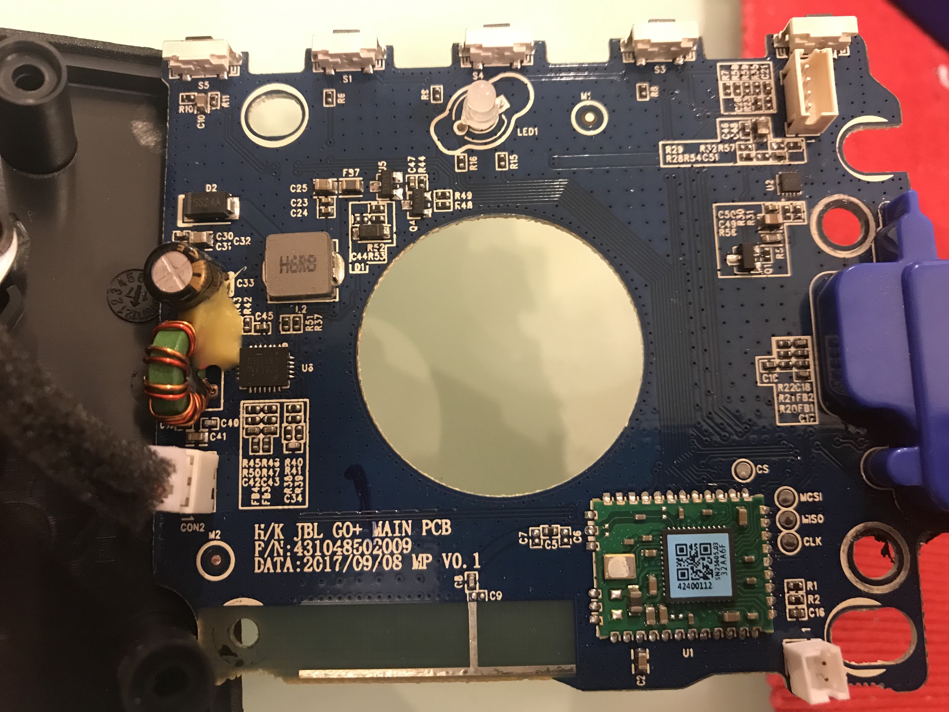

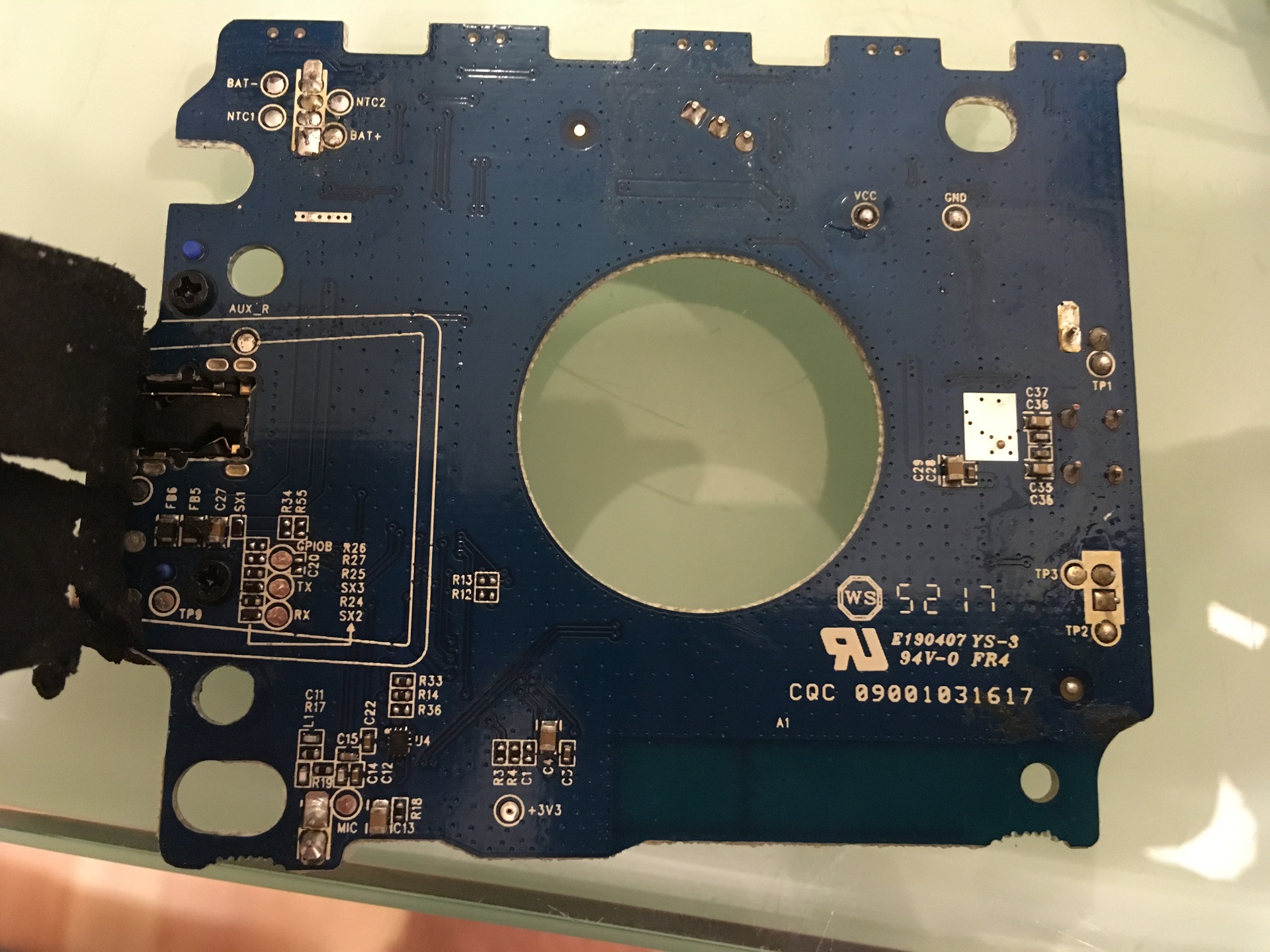

(#) tango hozzászólása Ápr 22, 2018 /
Sok videót néztem/tanulmányoztam, és igen csak megtetszet az ötlet, hogy csinálok egy bluetooth-os hangszóró és power bank kombinációt.
Ehhez van egy régi ébresztő órám (most már kibelezet), és talán belefér minden, amit idáig kinéztem. Viszont van pár dolog, amit mint laikus, és „abszolút kezdőként” nem teljesen tiszta, legalábbis amit a videók alapján láttam. De úgy nagyjából ezt szeretném összerakni.
Saját elgondolás
Ébresztő óra
Ébresztő óra 2
Ébresztő óra 3

(#) joceska válasza tango hozzászólására (») Ápr 22, 2018 /
Végeztem egy gyors fejszámolás, a cuccok amit összeírtál ~7-7500.- Ft és a siker amellett, hogy igen kétséges még esztétikusnak sem mondható.
Ha csak a hecc kedvéért csinálod és nem nem azért mert egy használható jól kinéző eszközt szeretnél, akkor életképes lehet az ötleted.
Viszont ha tényleg szükséged van valami ilyesmire szerintem ne menj bele, mert szenvedés lesz, drága lesz, sosem készül el és ha mégis nem azt fogja adni amit vársz tőle.
Ha valóban szeretnél egy ilyesmit itt van ez:
https://www.proda.hu/collections/bluetooth-hangszorok/products/prod...dioval
pár nap alatt meg van árban kb. ott vagy vele mellesleg egészen pofás. Jövő héten már villoghatsz vele a strandon

(#) tango válasza joceska hozzászólására (») Ápr 24, 2018 /
Hogy kétséges az biztos, főleg ahogy méricskéltem az órát, de egy próbát teszek vele. Ha nem jön össze hogy mindent belezsúfoljak, még csinálhatok neki valami házat magam is lapokból, és azt jobban testre szabhatom.
Nem tudom kiverni a fejemből ezt az öltetett, és mindenképp szeretném megcsinálni, és legfőképpen magamnak.
Ekkora összeg még belefér az éves veszteség keretbe, de köszönöm az ötletet, én is nézegettem hasonlókat.
Az áramforrás és annak kialakítására vagyok igazán kíváncsi, jó újratölthető elemet választottam, bírni fogja-e hogy így átalakítóval kapja az energiát.
(#) Inhouse válasza tango hozzászólására (») Ápr 24, 2018 /
(#) uniman válasza tango hozzászólására (») Ápr 26, 2018 /
Próbálkozhatsz ugyan ezekkel, de az eredmény sokkal "siralmasabb" lesz, mint amit készen meg tudnál venni ezért a pénzért...
