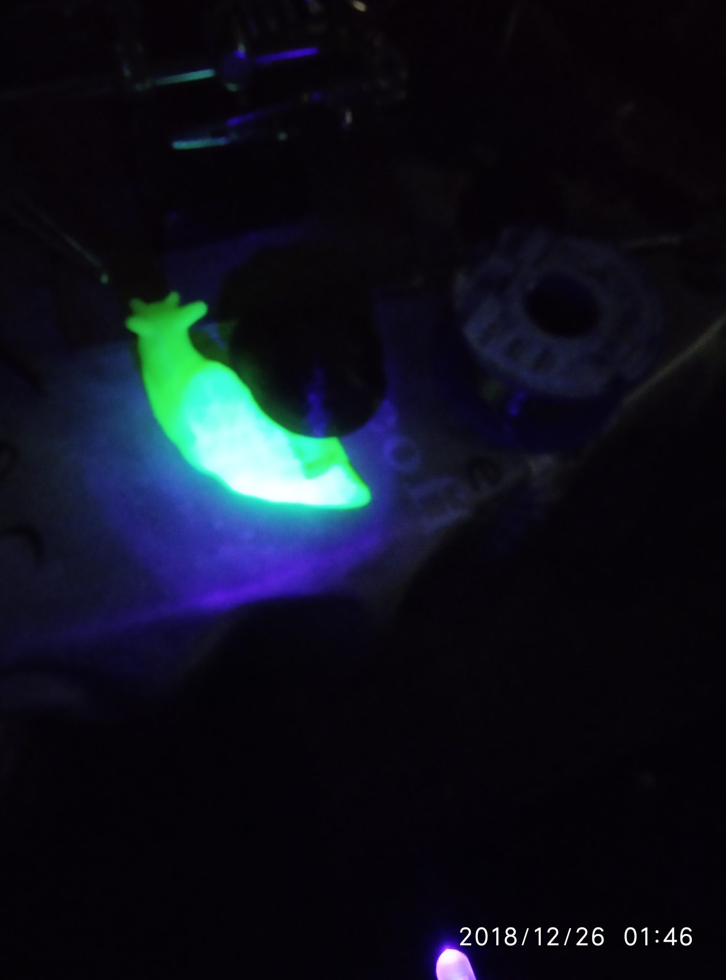

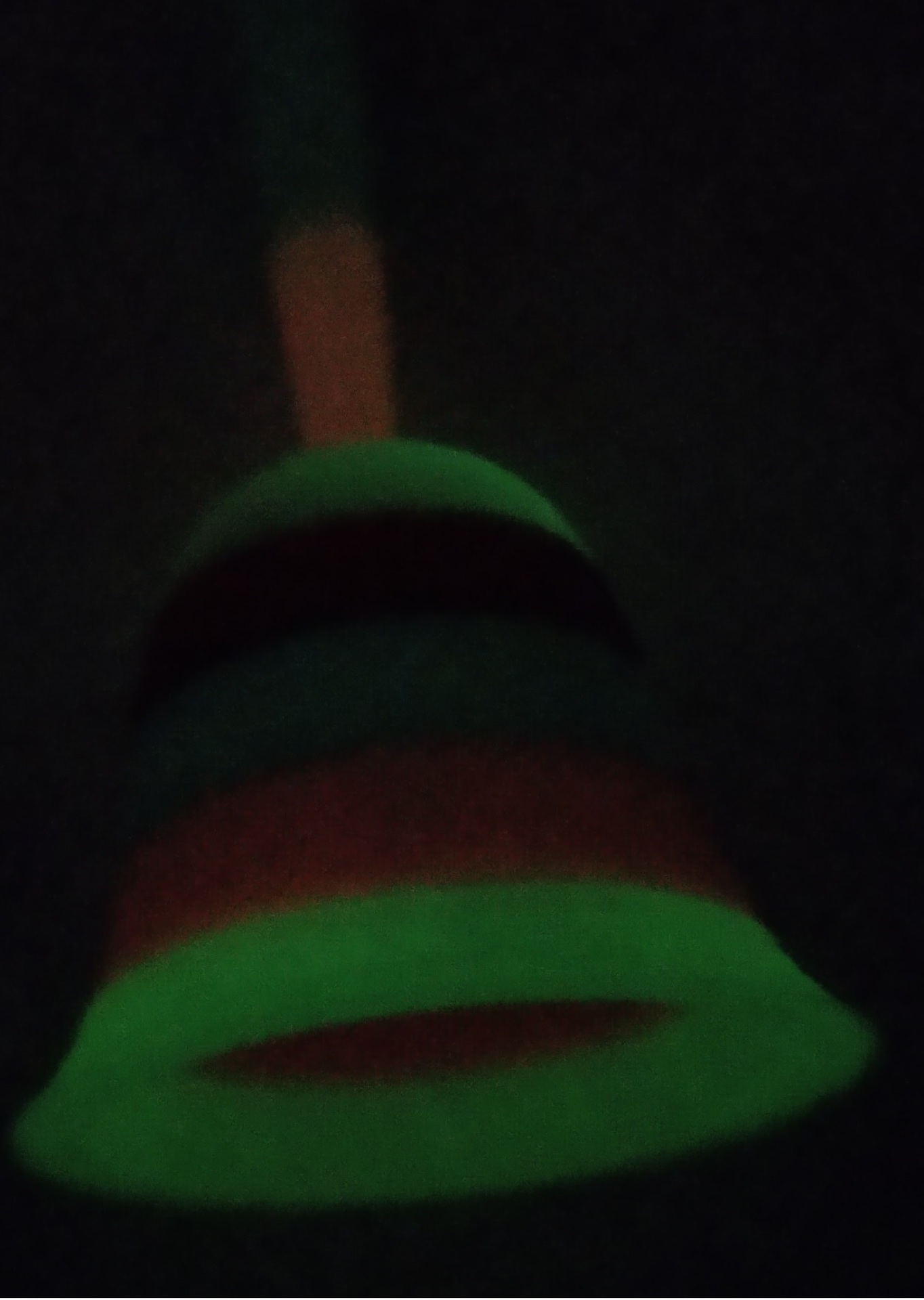

(#) pipi hozzászólása Dec 24, 2018 /
Vettem ebayon PLA Luminous-t , ez szépen világít a sötétben megvilágítás után, aztán vettem ezt a FluorescentPLA-t de nem világít a sötétben, ennek nem kéne világítani? Akkor itt mit jelent a Fluorescent ?
(#) Elektro.on válasza pipi hozzászólására (») Dec 24, 2018 / 1
Szerintem uv fénynél látszik.
(#) pipi válasza Elektro.on hozzászólására (») Dec 24, 2018 /
Ilyesmit gugliztam én is. Ebbe beleválasztottam... világítósból szerettem volna egy gurigát, na mindegy, már nyomtattam belőle, nem tudom visszacseréltetni.

(#) szeg76 válasza Elektro.on hozzászólására (») Dec 25, 2018 /
Kipróbáltam, a Gembird Fluorescent Yellow és Red nem reagál 400nm-es UV fényre.

(#) pipi válasza szeg76 hozzászólására (») Dec 26, 2018 /
Ami nálam van Gembird Fluorescent Yellow, az virít UV fényben.

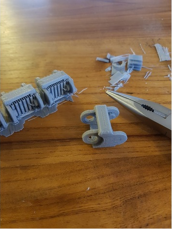

Sziasztok lenne válakozó szellemű kolega aki kinyomtatná ezt az energialáncszemet két példányban hogy jó lett e
Méretek 30x20x10mm a méret

(#) bbb válasza MCMLXXXII hozzászólására (») Dec 26, 2018 / 1
Ha azt szeretnéd, hogy valaki kinyomtassa, akkor ne a renderelt képet rakd fel róla, hanem az STL-be mentett modelljét.

(#) bbatka válasza MCMLXXXII hozzászólására (») Dec 27, 2018 /
Szerintem nyomtatással nem célszerű egy ilyen alakzatot elkészíteni. Pont a lényeges, a csap része a levegőben van. Támasz nélkül és támasszal sem lesz szép a végeredmény.

(#) bbatka válasza bbb hozzászólására (») Dec 27, 2018 /
Igen, úgy látom támaszt használ. Lehet utána farigcsálni. Nem lesz szép a végeredmény.

(#) attika válasza bbatka hozzászólására (») Dec 27, 2018 /
Csináltam már ilyet, semmi baj nincs vele, nem kell farigcsálni semmit.
Kb 60 centis darabot raktam össze és tökéletesen hajlik is.

(#) attika válasza MCMLXXXII hozzászólására (») Dec 27, 2018 /
Jó sok és jól irányított hűtéssel.
A belinkelt energialánc képei közül kiragadtam egyet. Nyomtatási fájl generálásnál a szeletelő programban ki kell választani a támaszok használatát. A képen a fogóval letördelt részek a támaszok.
Ha a tetejénél visszaveszed a sebességet és megfelelően hűtve van akkor nem kell támasz PLA-nál.
11cm-et simán át lehet hidalni alátámasztás nélkül.
(#) bbatka válasza attika hozzászólására (») Dec 27, 2018 /
Mekkora sebességet használsz a nyomtatáshoz? Milyen rétegvastagságot viszel fel egyszerre?
Esetleg nincs egy képed a kinyomtatott darabról? Kíváncsivá tettél.
„Milyen rétegvastagságot viszel fel egyszerre?”
Ezt nem teljesen értem.
0,3-as fúvóka, 0,15-ös réteg, hogy a kritikus áthidalásnál mekkora a sebesség azt csak maximum gcode-ból tudnám, megmondani, de azt hiszem, hogy olyan 30mm/s.
Köszi! 0,15mm a rétegvastagság, erre gondoltam.
