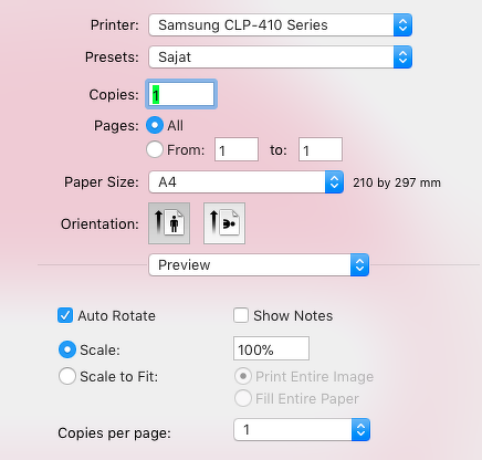

Azt azért tegyük hozzá, hogy a mérethelyes nyomtatásnak is van egy-két buktatója, nem feltétlen a nyomtató vagy a fólia a hibás. A nyomtatónak meg kell külön mondani, milyen papír van benne, a NYÁK készítő programnak szintén meg kell adni milyen méretű papírra dolgozol és ha külön programból nyomtatsz, akkor ott is.

(#) Ge Lee válasza Bakman hozzászólására (») Dec 27, 2018 / 1
Most komolyan azt feltételezed hogy ne tudnánk beállítani egy nyamvadt nyomtatást?
(#) Bakman válasza Ge Lee hozzászólására (») Dec 27, 2018 1 /
Volt már rá példa, miért éppen te lennél kivétel?
(#) niedziela válasza Bakman hozzászólására (») Dec 27, 2018 /
Ez még a mérethelyes nyomtatással sem függ össze.
Teljesen prózai a dolog, ha két ábrát egymás alá nyomtatok, azokat egymásra teszem, és az alsó hosszabb mint a felső. A4 méret felétől már kb 1mm a nyúlás.
Ha tudsz olyan nyomtatóbeállítást ami ezt megszünteti, akkor jó
