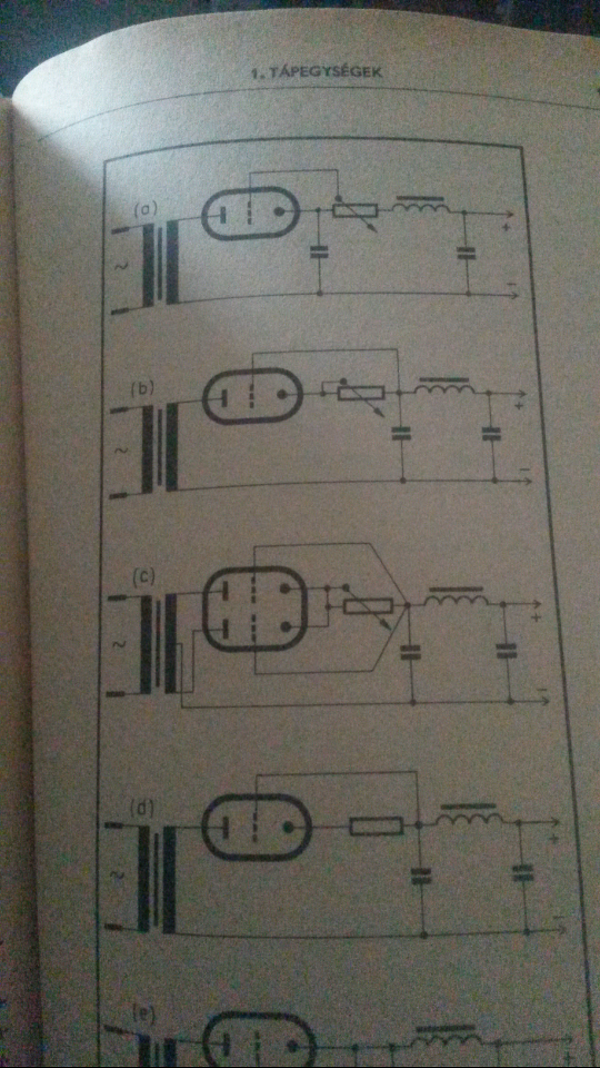

"Célszerű az egyenirányításra használt csövet vezérelni". De melyiket? Tudtommal az egyenirányító nem tartalmaz rácsot. Akkor mely konkrét típusokról van szó? Terhelésnek és kisütő ellenállásnak 10M-ásat használok.
A hozzászólás módosítva: Dec 31, 2018
Csak azt nem értem, miért foglalkozol ilyen dolgokkal. Ezek az egyenirányításnak elég speciális esetei.
Bármilyen cső, így egy trióda is nem működik negatív anódfeszültséggel, tehát egyenirányítani fog. Ezek azonban elég kis áramok, egy normál triódának elég alacsony a disszipációja, hasonlts csak össze egy egyenirányító, és egy trióda anódjának felületét. Ráadásul egy trióda ebben a kapcsolásban áramgenerátorként működik, ami alapesetben nem igazán hasznos, mert egy tápegységnek feszültség generátoros üzemben kéne működnie. Ha vezérelt egyenirányítót akarsz készíteni, akkor azt egy speciális gáztöltésű csővel teheted meg, amit úgy hívnak, hogy tirátron. Ez gyakorlatilag a tirisztor elődje, csöves megfelelője. Ennek van egy vezérlő elektródája, amivel a cső gyújtását lehet vezérelni, és így mint fázishasításos egyenirányító működik. A hozzászólás módosítva: Dec 31, 2018
