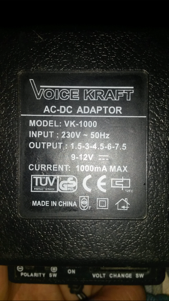

(#) jani1987 hozzászólása Okt 21, 2018 /
Nem tudom mit tegyek mert készítenék egy 9V-os pedált csőből de borzalmasan búg. Csak akkor szól tisztán ha kihúzom az adaptert. Egy egyszerű dupla triódás kapcsolás lenne.
(#) Sebi válasza atus1981 hozzászólására (») Okt 22, 2018 /
Nagyszerű!
Ez így még sokkal jobb, mint ellenállással, mert a feszültség-esés kevéssé függ a terhelő áramtól.
(#) Sebi válasza jani1987 hozzászólására (») Okt 22, 2018 /
Nem megfelelő szűrésű (puffer), stabilitású, vagy terhelhetőségű az adaptered.

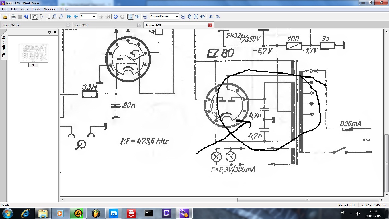

(#) jani1987 hozzászólása Dec 5, 2018 /
Több száz voltos tápoknál láttam olyat hogy a negatív pontot két kondival oldották meg. Mi ennek a számítási módja?
(#) (Felhasználó 116638) válasza jani1987 hozzászólására (») Dec 5, 2018 /
A trafó szimmetrikus anódtekercseinek a középleágazása a negatív (GND) pont.
A két kondi csak zavarszűrés(zavar csökkentés) célból van beépítve.
(#) Sebi válasza jani1987 hozzászólására (») Dec 5, 2018 /
Kicsit pontosabban: a 2db 4,7n a keresztmodulációs zavar szűrésére szolgál.
A trafó középleágazása azért nem közvetlenül a GND-re van kötve, mert a két ellenállással negatív (rács elő-)feszültséget állítottak elő.
(#) pucuka válasza jani1987 hozzászólására (») Dec 5, 2018 /
Nem a negatív pontot oldották meg, hanem ahogy Sebi írta keresztmodulációs zavarokat szűri. Ma is kéne használni a diódahidaknál is, és akkor nem kéne beépíteni irdatlan méretű puffer kondenzátorokat, ráadásul az egyenirányítón átfolyó áram növekedésével nő a keresztmodulációs zavar, amit brummnak hallasz.
(#) jani1987 hozzászólása Dec 6, 2018 /
Így már értem.
(#) proli007 válasza pucuka hozzászólására (») Dec 6, 2018 /
A félreértések elkerülése végett, azért azt tisztázzuk, hogy a két 4,7nF-nak a brumm feszültség nagyságához nem sok köze van. Nagyfrekvenciásan köti össze a trafót a táppal. Vagy is hiányával a búgás nem a brumm miatt jön létre, hanem mert a diódák minden félperiódusban leválasztják a hálózatról az áramkört és ez rádiófrekvenciás zavart kelt. De leginkább a KH rádiónál okoz gondot. Egyébiránt a kétszer egyutas egyenirányításra ez kevésbé igaz, mint a híd-egyenirányítóknál. De hogy manapság leginkább mellőzzük, az valóban illetlenség..

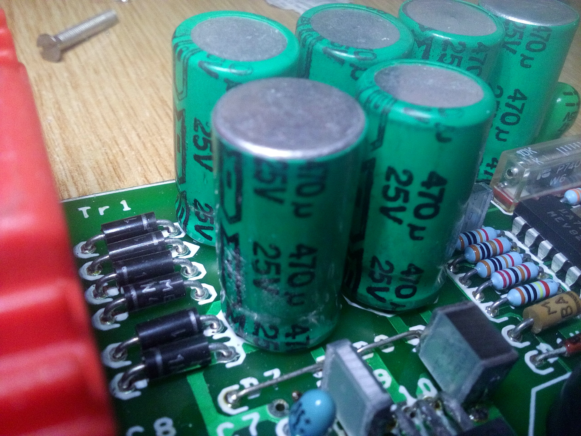

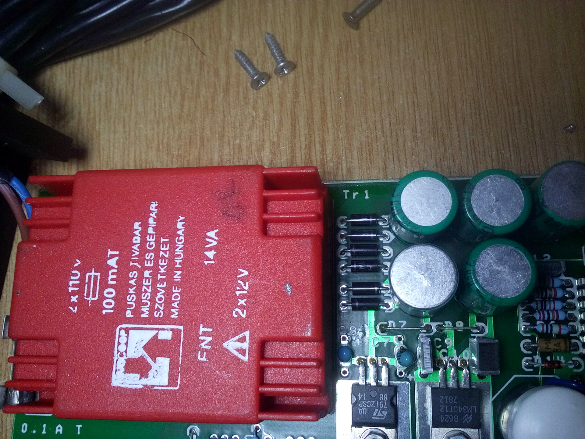

(#) Blintux hozzászólása Dec 10, 2018 /
Van egy nagyon régi készülékem ami mindegy is, hogy mi, mert a gond a tápegység részével van.
Történetesen a trafó utáni kondik közül füstöl az egyik.
Csatoltam róla képet, amin látszik, hogy kicsit meg is van már égve. Persze időben lekapcsoltam, így komoly kár nem lett.
Kérdés: Ez normális, hogy valamikor a 80-as években gyártott kütyüben így elfüstöl egy kondi?
Vagy a hiba inkább másban keresendő?
Bár a trafó után csak néhány dióda jön, majd a kondik.
Esetleg ha kicserélem a kondikat újakra, akkor működhet?
(#) proli007 válasza Blintux hozzászólására (») Dec 10, 2018 /
Hello! Egy kondi akkor szokott melegedni, ha váltóáramot kap. Ellenőrizni kell a diódákat. De ki is száradhatott és esetleg zárlatba ment. Ezek a "zöld kabátos" kondik, akkoriban sem voltak megbízhatók. Hamar kapacitás vesztettek lettek.
(#) Bakman válasza Blintux hozzászólására (») Dec 10, 2018 /
Ha jól látom, a jobb felső is elkezdett vetkőzni.
(#) Blintux válasza Bakman hozzászólására (») Dec 10, 2018 /
Igen, az sincs valami jó állapotban.
Lehet kicserélem az összes kondit és a diódákat is és kiderül mi lesz az eredménye

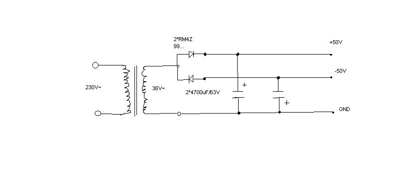

(#) jani1987 hozzászólása Dec 11, 2018 /
Nem tudom kérdezték e már de hogy lehet két vezetékes trafóból hárommá konvertálni? Lásd az ábrát.
(#) proli007 válasza jani1987 hozzászólására (») Dec 12, 2018 /
Ha valami a levegőben lóg, akkor az mi? Semmi.. De a kérdésed sem erre vonatkozik gondolom, hanem a "virtuális GND" pont kialakítására.Itt láthatsz rá példákat. De leginkább akkor ad megfelelő megoldást, ha a közös GND pont egyenáramilag nem, vagy csak kismértékben terhelt. Erősítőknél szokásos, de csak "pótmegoldásként"..
