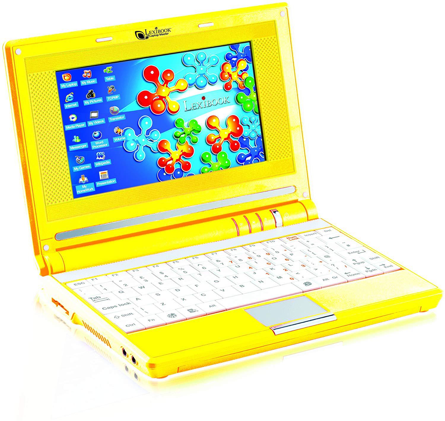

(#) lala0606 hozzászólása Dec 14, 2019 /
Szasztok,
Nemrég hozzámkerült egy Lexibook Mfc105Gb Gyermek laptop. Feltöltöttem az akksit, bekapcsoltam, müködne ha kodot nem kérne! Sehogyan sem tudom kikerülni, ismeri valaki?? Esetleg ugy ujrainditani vagy ujra huzni rá a rendszert, az is jo lenne. Semmi ilyen infot nem találtam a neten rola. Win CE. net van rajta. Foto mellékelve. Köszi ha valaki segitene. Ez egy netes foto, az enyémen csak a kodkérö ablak jelenik meg.
A hozzászólás módosítva: Dec 14, 2019
(#) Szasza9668 válasza lala0606 hozzászólására (») Dec 19, 2019 /
Szia! A wince alapján ki indulva van olyan lehetőseg ,hogy factory reset. Régi pna készülékeken a reset gombot kellett benyomva tartani bekapcsolás közben.
Ennél a készüléknél azonban nrm tudom pontosan az eljárást. Esetleg másik ezközről bootolni és újra rakni a wince-t?

(#) lala0606 válasza Szasza9668 hozzászólására (») Dec 28, 2019 /
Köszi, de sehogyan se tudom elövarázsolni az "alapokat". Az alján van reset gomb, de ha nyomva tartom be se kapcsol. Hogyan lehet másik eszközröl bootolni?

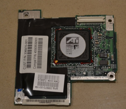

(#) menyus válasza raczg hozzászólására (») Jan 4, 2020 /
Első lépésként cserélj RAM ot, ha nem segít akkor egy BIOS reset. Tápfeszt (tápkábel, töltő..stb) , levenni róla, akkut kivenni (akkor is ha már nem jó) BIOS elem ki, az elemtartóban a két pólust zárd rövidre 10 sec ig kb. Utána elem vissza, tápot neki és próbáld meg. Ha nem gyógyult meg akkor valószínűleg a GPU ja lett BGA s. Pasztázva mikor volt, hűtés rendben? Mert az elöregedett paszta, szilikonlap és az eltömődött levegő nyílások (Por, haj, hibás vagy megszorult nem kellő fordulattal járó ventillátor..stb) ezek általában a BGA s gépek halála. (No meg a PB free technology... ) A GPU BGA hiba (ha csak az) elvben javítható, de.... a "rámelegítés" csak időleges megoldást hoz, ez 100%. Akkor inkább le kell venni a GPU t és normálisan újra golyózni (nem PB free golyóval...) majd visszavarrni a helyére. Vagy rendelni hozzá új GPU t (ALI, Ebay..stb) azok gyárilag golyózva vannak és csere.
Vagy az említett "rámelegítéssel" megoldani(?) a problémát (a siker 50 % os kb, azaz vagy jó lesz a gép ettől vagy nem ) Ha eredményes a "javítás" akkor viharsebesen eladni a gépet. Mert a hiba ismét elő fog jönni, csak idő kérdése. A rámelegítést olyan csinálja aki csinált már ilyet és megfelelő felszerelése is van hozzá (hőprofil tárolós alsó fűtős BGA gép, és nem baumaxos hólégfúvó), mert hazaverheti az egyébként még jó esetben működőképes csak BGA hibás GPU t, de akár magát az alaplapot is. A nem megfelelő hőtől felpúposodhat a legfelső réteg és szétválhatnak a köztes panel rétegek (5 - 7 réteg!), elválnak , szakadnak az átvezető VIA - k... stb = kuka az egész alaplap. Szóval csak ésszel... Egyébként a még garos gépek is behalnak így néha. A nagy szervízekben TMAX, Flex..stb. is rámelegítéssel próbálják megoldani első körben a problémát, ha nem sikerül akkor csere. Náluk viszont jóval jobbak az esélyek mivel profi gépeik vannak és ismerik az adott alaplaphoz és a chipekhez tartozó hőprofilokat amik lényegesek.
A hozzászólás módosítva: Jan 4, 2020
(#) menyus válasza Kovidivi hozzászólására (») Jan 4, 2020 /
Most látom hogy tartozom egy rajzzal, sorry de külföldön voltam és kiment a fejemből. Nem hogy ezen a fórumon, de még az oldalon se jártam régóta. A hét végén ígérem felrakom a rajzot.
Itt egy tutorial a gépedhez. E szerint az egész grafikus rész egy külön egységet alkot, azaz modulárisan kivehető a gépből. Legjobban akkor jársz ha ebay en rendelsz bele egy használt de működő komplet modult. A BGA javítás a gép kora és a jelenlegi használt ára miatt már a "javítása gazdaságtalan" kategóriába esik ha nem Te oldod meg.
HP nx7010
