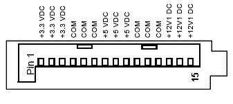

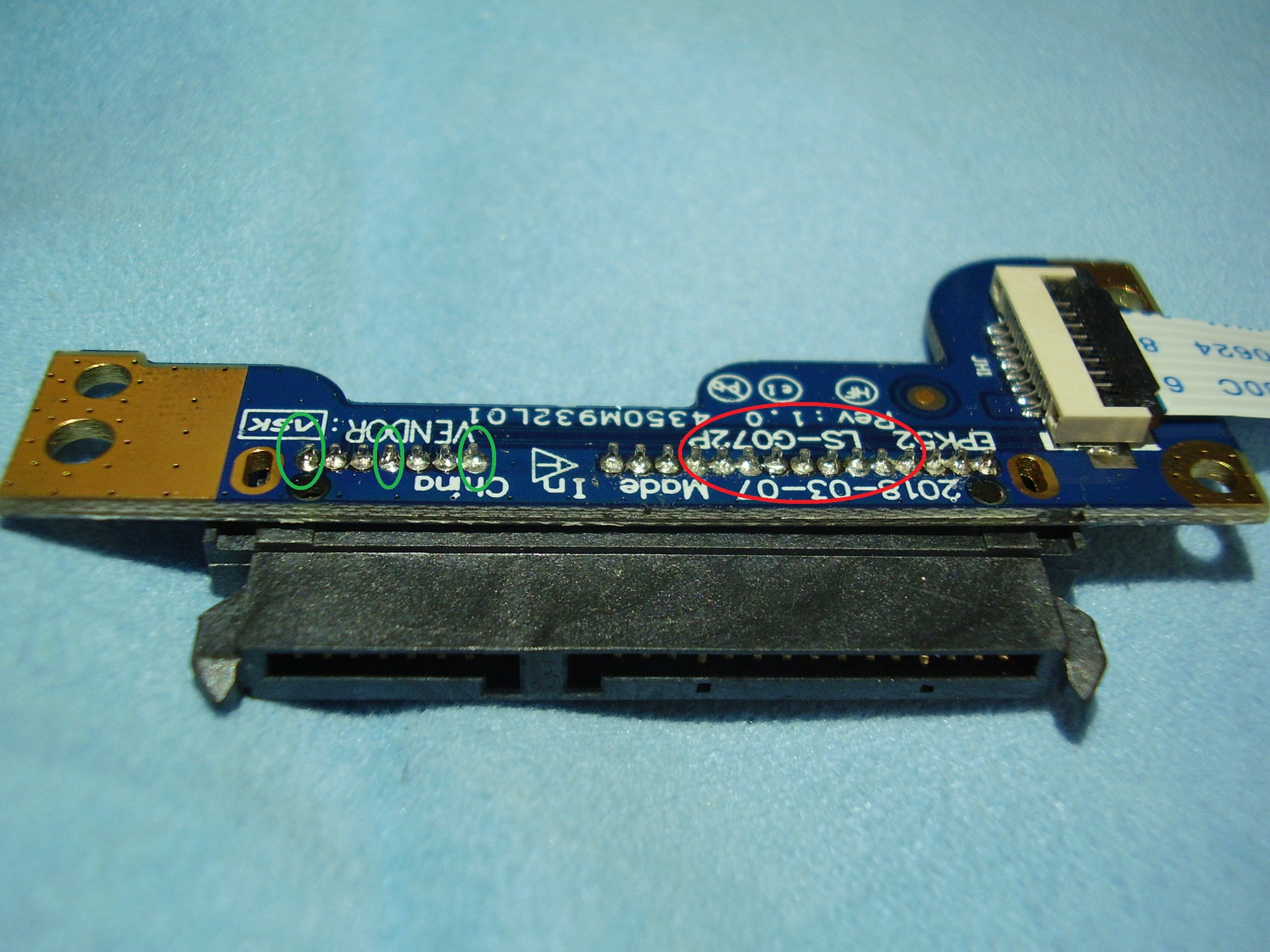

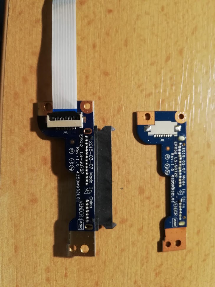

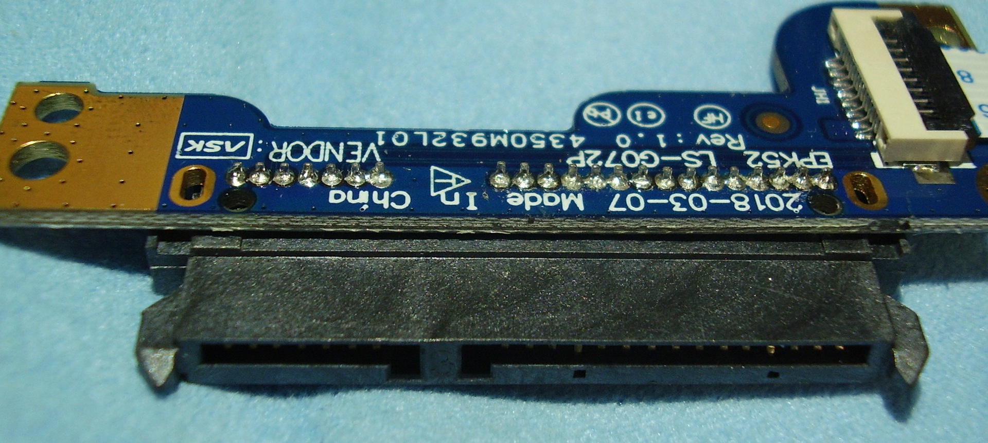

Egy kis segítségre lenne szükségem HDD bővítéssel kapcsolatban. Adott egy HP 255 G7 laptop. Egyetlen M2 SSD van benne. HDDnek van helye, viszont ahol a csatlakozó lenne, csak egy üres csatlakozók és szalagkábel nélküli lap van (képen a jobb oldali). Vettünk bele olyan lapot amelyen ezek megtalálhatóak(képen a bal), de amikor be van kötve, nem indul el a laptop. Megnyomom a bekapcsológombot és fehér lesz a kijelző, majd pár másodperc múlva kikapcsol. Ilyenkor nem is lehet visszakapcsolni míg ki nem húzom és szúrom be újra a töltőkábelt. Akksi ilyenkor nem volt benne. Ventik nem pörögnek fel. Ha lehúzom a szalagkábelt, a gép működik. Mi lehet a probléma? Próbáltam már BIOSt frissíteni, nem segített rajta. Ebből a laptopból a drágább, erősebbe van HDD is, azért is van ott a helye, mert a belseje megegyezik, csak épp nem tudjuk bővíteni ezzel a kis panellal.
Ez csak egy darab drót, ha ezzel, de hdd nélkül nem indul a gép, akkor zárlat van az átalakítón. Mérd ki a forrasztásoknál, a széles sata power csatinak hármasával kell közösnek lennie, a keskenynek meg sehol.
Talán felülről 6 és 7 pin között van egy kis óndarab, de jobb kép kéne. A hozzászólás módosítva: Feb 9, 2020
HDD nélkül se indul. És ha ez be van kötve, fura zaj jön a tápcsatlakozó felől egy kis ideig bekapcsoláskor. Kimérte, kis csatlakozónál az a 3 zöldel bekarikázott ér össze, a szélesnél pedig a középső 9.
Na az úgy elég baj
![]() A csatlakozó nélküli nyákon is összeér a három csoport? Abból a kilencből a középső 3 az 5V, ha gyárilag be van kötve (másikon nincs összekötve), akkor testeli az 5V-ot, át kell forrasztani. A zöldek rendben vannak, az a sata testje, hülyén fogalmaztam, csak a nagy csatlakozó a problémás. A hozzászólás módosítva: Feb 9, 2020
Az viszont jó kérdés. Barátnőm laptopja és most nála van, így jelenleg nem tudom megnézni. Majd ha hozzájutok lemérem. Melyek azok a lábak amelyeknek össze kell lenni kötve? Illetve a kis csatlakozón jó az a 3 hogy össze van?
Igen, a kis csati jó, szomszédos lábakra értettem a folytonosságot.
A 9 bekarikázott közös lábból a szélső 3-3 test, a középső 3 5V, így abból a kilencből jobbról vagy balról a harmadik és negyedik között lehet zárlat, de a nyák bármelyik oldalán lehet. Egy zárlat lesz csak, de mivel a külső 3-3 pin is közös, így mindnél folytonosságot fogsz mérni, ha egy zárlat van. A hozzászólás módosítva: Feb 9, 2020

Sikerült megjavítani, tökéletesen működik. Köszönöm a segítséget!

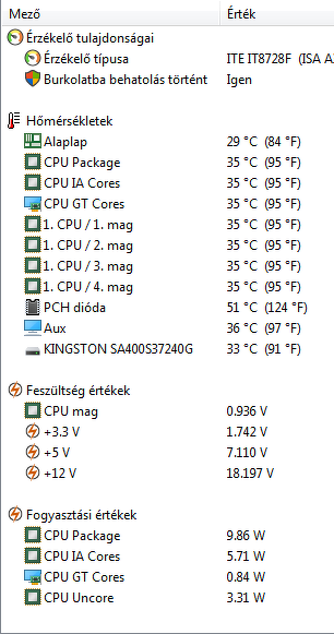

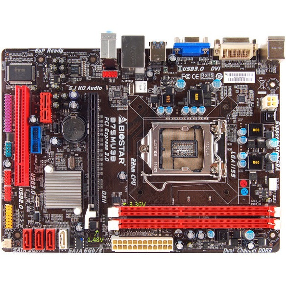

Egy asztali PC alaplapról lenne szó. Egy Biostar B75MU3B-ről. Az Aida64-ben azt látom, hogy a feszültség értékek falsak. 3,3V helyett 1,7V 5V helyett 7,1V 12V helyett 18,2V Természetesen a táp jó, multiméterrel mérve tökéletesek az értékek. De másik táppal is próbáltam. De ami még nagyon zavar, az az, hogy a déli híd alapjáraton 80°C-ra felmelegszik. Jelenleg egy erősebb ventilátort raktam fölé így lement 50°C-ra. Eléggé kis borda van ezeken gyárilag, olyan 3x3cm és 4mm magas, elvileg 6,7W-os. Ez a hőmérséklet normális? Mért írja hibásan a feszültségeket?
Lépj be a bios-setup-ba, és ott is nézd meg a feszültségeket, hőmérsékletet. Ha ott is fals értéket látsz, akkor az érzékelőchip megbolondult az alaplapon, esetleg vannak púpos kondik, szűretlen a szenzor tápja. Ha ott jók a feszültségek, akkor az aida konvertál el valamit... A hűtőt kicserélheted magasabbra ha találsz hasonlót, Kispesten lehet tudok adni bontottat, de meg kell nézni hogyan van rögzítve
Igen, néztem a bios-ban is. Ott helyesen írja az 5 és a 12V-ot.
Hőmérsékletet, csak a processzorra mutat. Viszont mértem az alaplapon. Mert gyanakszom rá, hogy a déli híd túlfeszt kap. 2db FET-et látok a közelében. A testpontokon mértem a hőmérsékleteket. Az egyik 1,48V-os, a másik 3,36V-os. Elvileg ez a chip 1,05V-os kellene, hogy legyen. Hol mit kellene mérnem? Mellékeltem a mérést.
Közben megtaláltam, 1,07V van az alsó FET alsó lábán.
Púpos kondim sehol sincs. A HWinfó és a Open Harder Monitor, nem is írja sehol, ezeket a feszültségeket. Nem régen vásároltam ezt a lapot és csak próbagaranciát kaptam rá. El kellene döntenem, hogy jó-e? A hozzászólás módosítva: Márc 5, 2020
