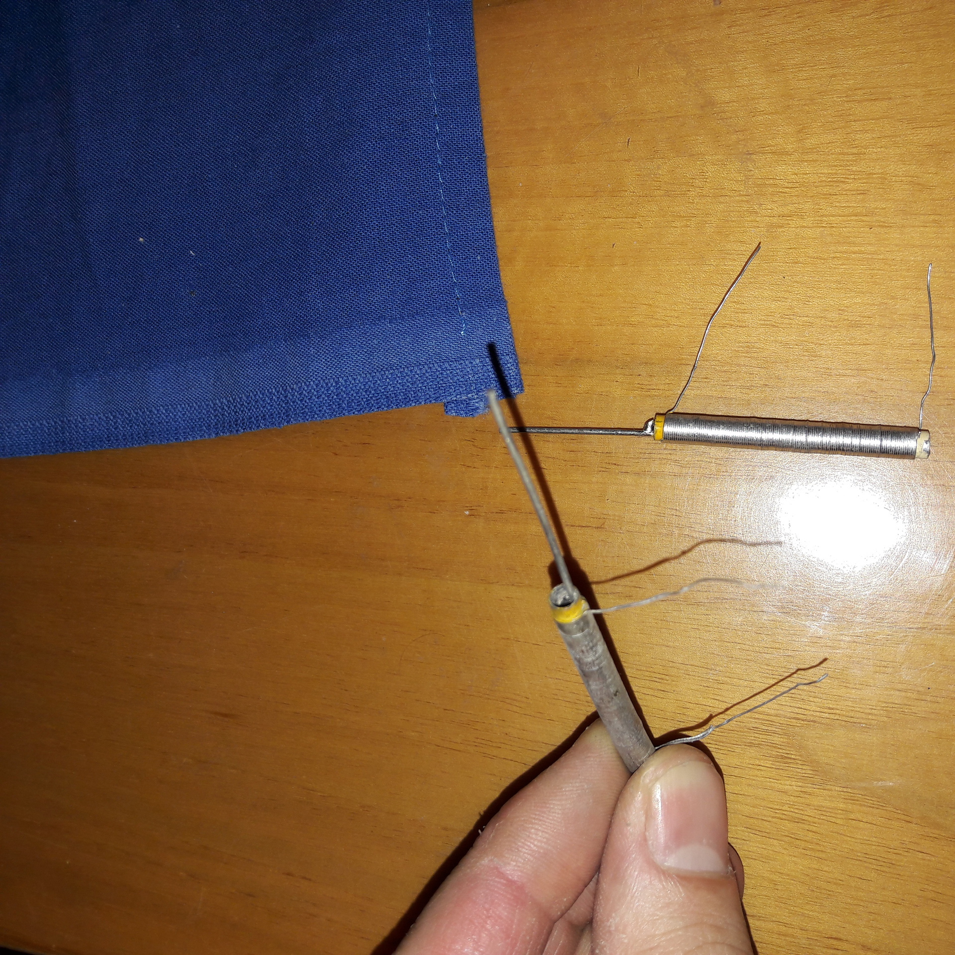

(#) asasin hozzászólása Jan 7, 2019 /
Ez milyen alkatrész?
(#) proli007 válasza asasin hozzászólására (») Jan 7, 2019 /
Hello! Ez valami trimmer kondi lehetett leánykorában..
(#) elektroncso válasza asasin hozzászólására (») Jan 7, 2019 /
Ha jól látom hernyó trimerkondezátor. A működése nagyon egyszerű, a kerámiacső belső fémezése az egyik fegyverzet, a másik a kívülről rátekert huzal. A huzal fel és letekerésével tudod az értékét beállítani.
(#) Epu2 válasza elektroncso hozzászólására (») Jan 8, 2019 /
Hajdanàban mög rövid hullàmon is hasznältäk. Kicsiben.
(#) asasin hozzászólása Jan 8, 2019 /
Köszönöm a segítséget!

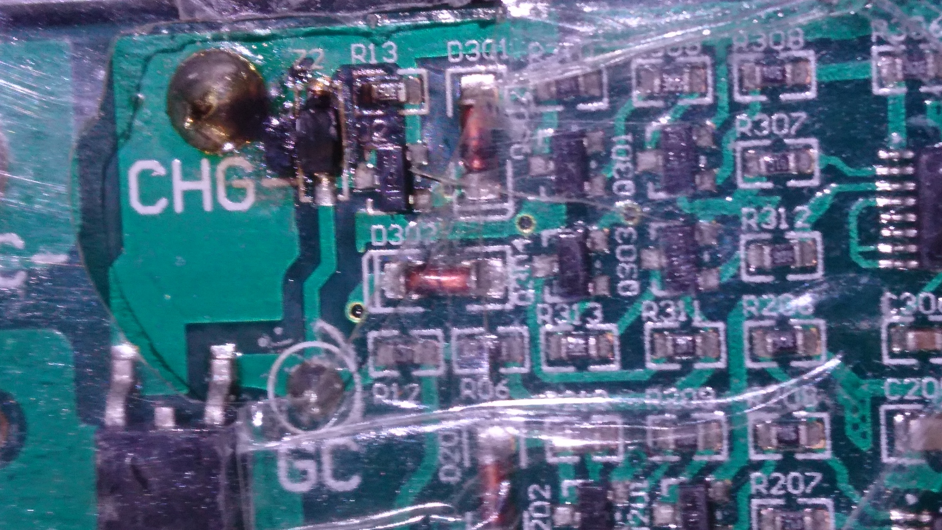

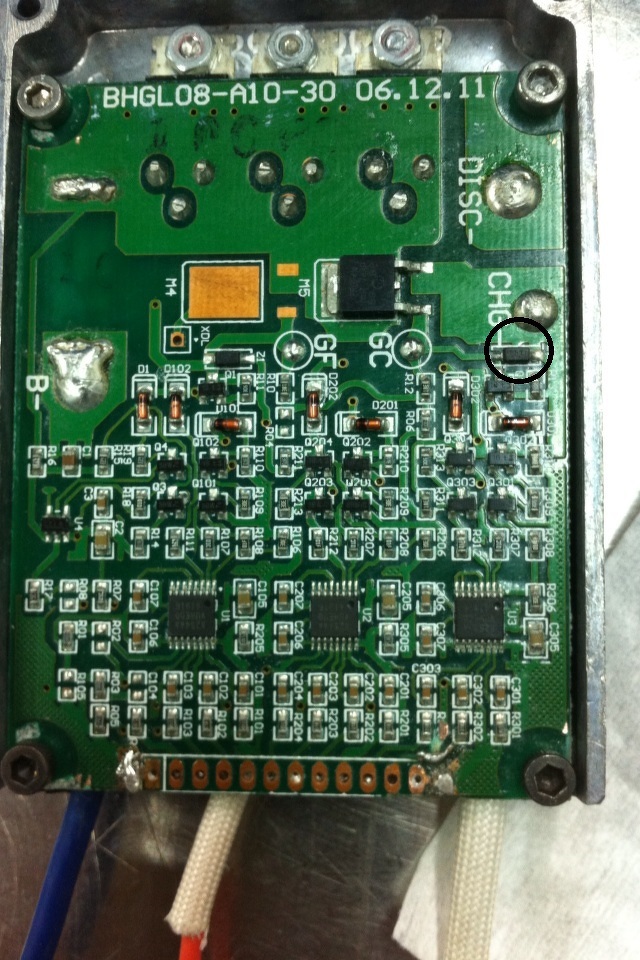

(#) gabilow hozzászólása Jan 10, 2019 /
Üdv Mindenkinek!
Ez egy elektromos kerékpár 36 voltos lítiumos aksi szabályzó, BMS. A bekarikázott alkatrész felizzott amikor kivették az alu házból. (valószínű valami zárlat).
Milyen alkatrész lehetett? Hátha javítható ha csak ez ment tönkre.
Köszi.
(#) kowi válasza gabilow hozzászólására (») Jan 10, 2019 /
"3 lábúra mi van írva? Mert ha stab íc akkor az alkatrész egy egyszerű dióda.
(#) morgo válasza gabilow hozzászólására (») Jan 10, 2019 /
A Z2 feliratból következtetve zener lehet.
A hozzászólás módosítva: Jan 10, 2019
(#) gabilow válasza kowi hozzászólására (») Jan 10, 2019 /
FR 024N. Én is zenerre gondoltam de hány voltos lehet?
(#) Peter65 válasza gabilow hozzászólására (») Jan 10, 2019 /
Általában 18V-os zénerek szoktak ilyen helyen lenni, a fet megengedett Ugs feszültsége miatt. Ha meg tudod mérni a fetmeghajtó tápfeszét, akkor annak alapján lejjebb is lehet menni (pl.: ha 12V, akkor 15V-ös zéner is jó), de lehet pont az ment tönkre, és annak a túl magas feszültsége nyírta ki a zénert. Szóval előbb a tápköröket kellene kellő óvatossággal leellenőrizni.
(#) Sanyesz5 válasza villanyipi hozzászólására (») Jan 10, 2019 /
Ez most komoly volt? Mindjárt gondoltam mi az anyaga, az hogy mi a fém csatlakozó típusa az érdekelne, azt is tudom mihez van mert nekem is olyan csövem van, ki is nyomtattam a csatlakozót csak az oldalon a fém pinek típusát nem részletezik amihez a modell van tervezve.
(#) gabilow válasza Peter65 hozzászólására (») Jan 10, 2019 /
Köszi a válaszokat. Egy 20A, 600V-os fettel próbálkoztam, mert az eredeti fet is tönkre ment(ez volt itthon).
5,1V zenerrel nem nyitott ki a fet, 8,2 voltossal meg pillanatok alatt forró volt. Lehet más is tönkre ment a panelen.
(#) Bender92 válasza gabilow hozzászólására (») Jan 10, 2019 /
Csak egy ötlet. A Z1 tipusát lenne érdemes megnézni és azzal a feszűltségértékűvel kipróbálni.

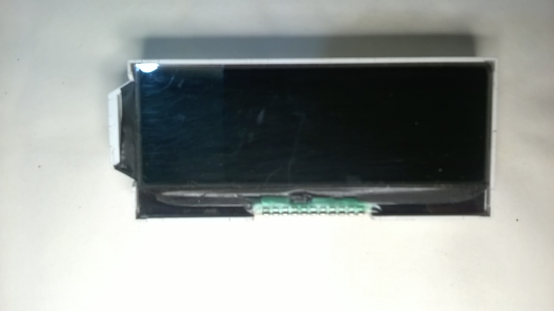

(#) szepi003 hozzászólása Jan 11, 2019 /
Sziasztok került hozzám a képen látható kijelző,sajnos semmi adatot nem találtam róla.Hátha valaki ügyesebben tud keresni a guglin .köszönöm

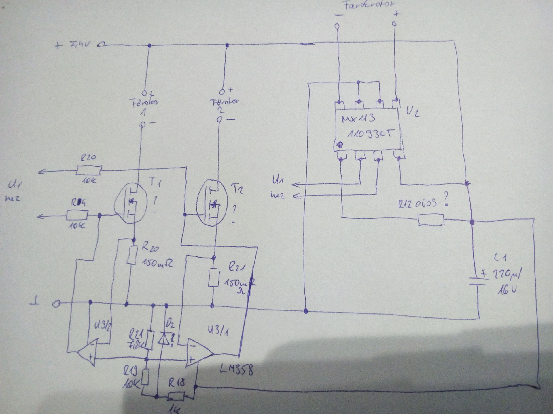

(#) kormika hozzászólása Jan 14, 2019 /
Sziasztok! Éppen egy miniatűr RC helikopter feltámasztásán dolgozom, nem megy a farokrotor, mert nem kap a motor áramot. Egy 8 lábú SMD IC-hez futnak a vezetősávok, amin a felirat a következő: MX113
110930T
A gugli most nem volt barátom, arra rájöttem, hogy ez eszköz egy H-híd, a kérdés igazából az lenne, hogy az 1-es láb és a 4-es láb közé iktatott 0603-as ellenállás mi célt szolgálhat, mert ez el van égve, nem kimérhető sajnos. A farokrotor betekert a karácsonyfáról egy díszszalagot, és akkor adta meg magát a heli, pontosabban a farokrotor vezérlése, mert ha direktben adok neki áramot, akkor megy. A panel alapján kiderítettem a lábkiosztását, 1-es lábra megy az ominózus ellenállás, 2-es, 3-as a vezérlőjelek a mikrokontrollertől, 4-es láb táp, 5-ös motor egyik pólus, 6-os, 7-es GND, 8-as motor másik pólus. Nem szeretnék az ellenállással kísérletezni, nem akarom az esetlegesen működő H-hidat, vagy ne adj Isten az ismeretlen mikrokontrollert a túlvilágra küldeni. Találkozott már valaki hasonló alkatrésszel? Mi lehet az ellenállás szerepe, áramkorlátot beállító tag? A válaszokat előre is köszönöm
(#) Sebi válasza kormika hozzászólására (») Jan 14, 2019 /
Vajon miért kellett oda H-híd, hiszen csak egy irányba forog a motor...
Egy 0603 áram érzékeléshez elég bizarr. Azonban, ha tényleg ez volt a funkciója, akkor szakadása esetén a hozzá kapcsolt félvezetőkön folyt a motor áram, ami végzetes.
(#) kormika válasza Sebi hozzászólására (») Jan 15, 2019 /
Azért kellett a H-híd, mert ez egy gyerekeknek szánt, lebutított koax heli, amin a főrotor kollektív vezérlése helyett az előre-hátra repülést úgy oldották meg, hogy a farokrotor függőlegesen áll, előre repüléshez megemeli a gép farkát, hátra repüléshez pedig lenyomja, így a főrotor "már nem csak függőlegesen fúj" ezért elindul a gép valamelyik irányba. Mivel nem ismerem a kérdéses alkatrészt, nem tudom, hogy mi kapcsolódik a tokon belül az ellenálláshoz, az ellenállás egyik vége a tápon van, a másik vége pedig a tok 1-es lábán. Ezenkívül a tok a 4-es lábon közvetlenül megkapja a tápot, ezért gondoltam arra, hogy ez egy áramérzékelő ellenállás, mert ha semmi nem korlátozná az áramot, akkor egy esetleges megszorulás esetén minden füstölne, mivel a Li-Po akksi (akármennyiren is kicsi ebben a madárkában) simán lángra tudná lobbantani az egészet. A főrotorok körében is van áramérzékelés, de ott jól kivehető, a két n csatornás FET egy-egy ellenálláson keresztül megy a testre, az ellenállásokon eső feszt pedig egy LM358 figyeli, és az alkatrészek értéke alapján kb. 1,5A-es áramnál földre húzza a FET-ek gate-jét.

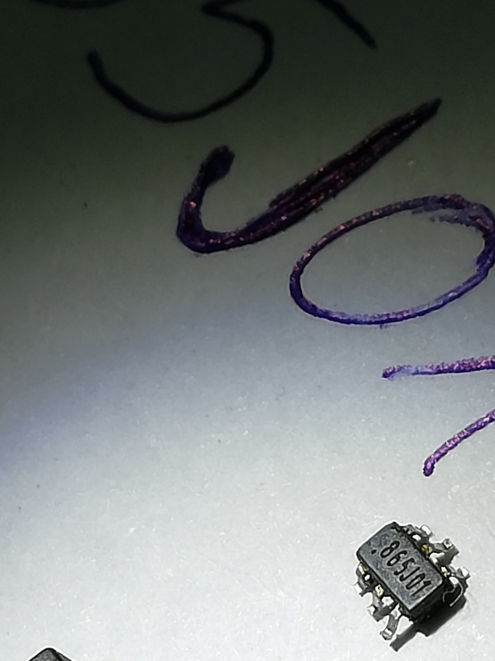

(#) Hidrowick hozzászólása Jan 18, 2019 /
Tudnátok segíteni,hogy mivel lehet a képeken látható smd táp ic-t helyettesíteni? Nem találtam sehol.
A nagyobbik ic csak a méretarány miatt van a képen.
