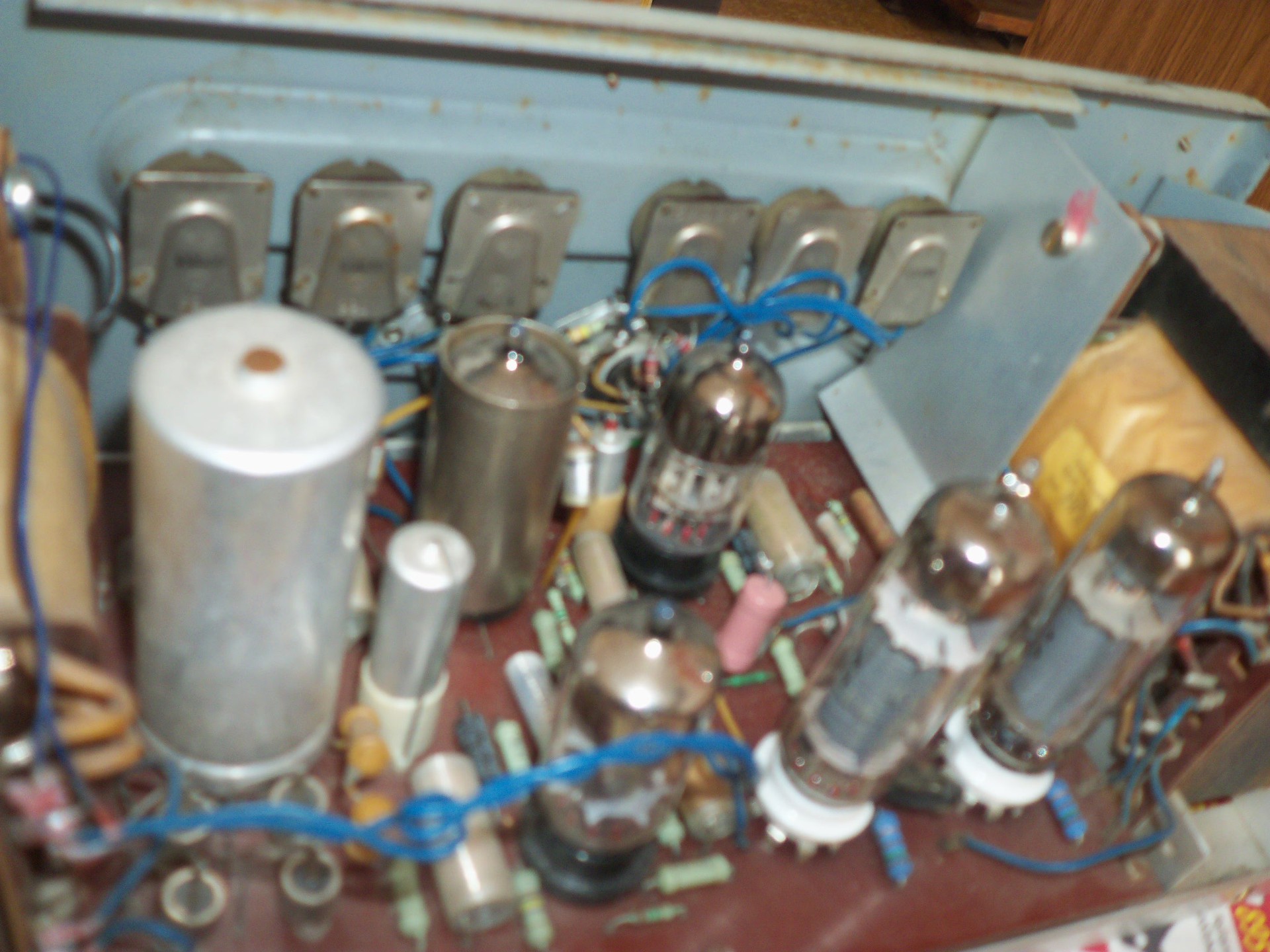

Segítséget kérnék. Hozzám került egy Peavey Windsor erősítő.
A gondom a videón látható. Gondolom a vegfoknál van a gond.
Köszönöm a segítséget, tanácsot.
https://youtu.be/OScdw8CRO8g

(#) Cinema válasza konyak6 hozzászólására (») Okt 23, 2018 /
Vedd ki a végcsöveket és mérjél feszültségeket a csőfoglalatok lábainál!
Tápegységet meg kell mérni, hogy minden szükséges feszültséget leadja, azok nagysága megfelelő-e a normál üzemi működéshez. Végcsövek segédrács feszültsége ha nem stabil, kicsi a szűrése, akkor gerjedést okozhat. Szűrő és hidegítőkondenzátorokat is meg kell mérni.
Előfordulhat, hogy hiányzik a negatív-rácselőfeszültség, ezért gerjed, használhatatlan az erősítő, tönkremehetnek a csövek is. Túl kevés az előfeszültség, például -38V helyett csak -20V-ot mérünk, az hiba, amit ki kell javítani.
Csatolókondenzátor átvezetése a meghajtás és a végcsövek között, lecsökkenti az anód és a végcső előfeszültségét, gerjedést okozhat és gyors csőhalált.
A meghajtófokozat csöve beteg lehet, ha a végfokrész jó, akkor itt a meghajtócsövet ki kell cserélni újra és mérni kell a foglalatának a lábain a feszültségeket, hogy megfelelőek-e? - majd betett új cső mellett is mérni kell az egyes lábakon lévő feszültségeket.
Minden csöves fokozatot magában is lehet mérni, visszafelé haladva, a tápegységtől, végfoktól, meghajtófokozat, előerősítő-hangszín kibukik, hol a hiba.
A kimenőtranszformátort is műszerrel meg lehet mérni, hogy nem zárlatos-e, vagy eltérő a két féloldal(menetzárlatos), esetleg szakadás van valamelyik oldali tekercsekben.
Lehet, hogy csak egy egyszerű érintkezési hiba valahol, de meg kell keresni és kijavítani.

(#) tothbela válasza konyak6 hozzászólására (») Okt 23, 2018 /
Szia! Vedd ki a V3 csövet. Ez az úgynevezett "phase splitter" vagy mi. Így is kapcsold be. Így mit csinál? Úgy tűnik, a tápfesz ugrálás visszahat erre a fokozatra. Sajnos szalagkábeles összekötés is okozhat kontakthibát, de ha ettől eltekintünk, akkor vagy valamelyik szűrőkondi ami a fő táp után van elgyengülhetett, vagy ha ez nem, akkor a V3 két triódája közötti csatolókondi átüthetett. Nem értem miért nem 400, vagy 630V-os. Ez a C17 100nF/275V.

(#) konyak6 válasza tothbela hozzászólására (») Okt 23, 2018 /
Átnéztem mindent. Nem találtam hibás alkatrészt. Viszont van 3 kontakthibás potméter. Texture, presence, resonance. Valószínüleg ezek okozzák a problémát. Ezek a visszacsatolásban vannak, ill, a végcsöveket A és AB között lehet állítani. A negatív előfesz most -43V. Ez a max ( a hálozatban nincs meg a 220V). El34-nek elvileg -44V kell. A potmétereket nem kontakthibás állásba állítva, az erősítő szépen szól. Most megpróbálok új potmétereket szerezni bele. Holnap megyek egy másik Windsor-ért. Azzal elvileg nincs gond. A legrosszabb esetben a kettőből csinálok egy jót.
(#) tothbela válasza konyak6 hozzászólására (») Okt 24, 2018 /
Ez a Windsor hasonlít a Valveking-hez a végfok kapcsolásában. Ami volt nálam tunningra, az kapott egy kiegészítést a visszacsatoló körébe. De a lényeg, hogy megvan a hiba.
A texture az nem az "A" és "AB" osztály közötti, hanem "PP" vagy "SE" topológia közötti átmenetet szabályoz úgy, hogy az alapból push-pull végfok egyik felének vezérlését leszabályozza. Így együtemű üzemmódba kerül. Néhány gitárossal teszteltettük, és senki nem akarta az "SE" hangot. Végül is amikor megbeszéltük mi a műszaki háttere ennek a potinak, arra jutottunk, hogy parasztvakítás. Vagy csak kevés tesztelő alany volt jelen.
A negatív rácselőfesz értéke az nem abszolút. Nem mondható el hogy az EL34-nél -44V. Ez függ az anódfesztől. Inkább úgy közelíteném meg, hogy a a nyugalmi anódáram és az anódfesz szorzata ne haladja meg a maximális disszipációt. Ezen belül lehet "cold plate" beállítás, ahol a 25W-os EL34 nyugalmi disszipációja 12,5W. Lehet "hot plate" ahol (ide most nem írok semmit, mert ezzel nem értek egyet, de állítólag Angus Young még ezt is felülmúlta).
Vagy a normál beállítás, ahol a max disszipáció 60-70%-a a nyugalmi. Tehát 15-17,5W csövenként. Hogy ehhez mekkora rácsfesz kell, azt inkább méréssel lehet ellenőrizni. Sajnos a katódokban nincs semmilyen ellenállás, pedig egy darab 1 Ohm jól jönne a mérések alkalmával. Én csináltam adaptert a méréshez. Leharcolt EL34 talpába be lehet forrasztani egy aljzatot. Minden láb vezetékelve, csak a katód van egy 1 Ohm/1W ellenálláson keresztül. Ennek az ellenállásnak mind a két vége ki van vezetékelve. Erre megy a multi. Ahány mV, annyi mA. Azt hiszem talán 550V az anódfesz a Windsorban, így 28-30mA a csövenkénti nyugalmi áram. Sajnos az ehhez szükséges negatív előfesz gyártó- sőt évjárat, valamint darab függő is.
(#) konyak6 válasza tothbela hozzászólására (») Okt 24, 2018 /
Van ilyen adapterem. A hétvégén rá mérek. Megjött a másik Windsor is. Ez teljesen rendben van. A végcsövek is teljesen egyformák. Csőmérővel néztem.

(#) konyak6 hozzászólása Jan 13, 2019 / 1
Rájöttem a problémára. A fázisfordító 2, 7 lábait kellett felcserélni. Megszünt a sipolás. A presence tökéletesen működik. Már csak az előlapot kell elkészíteni.
