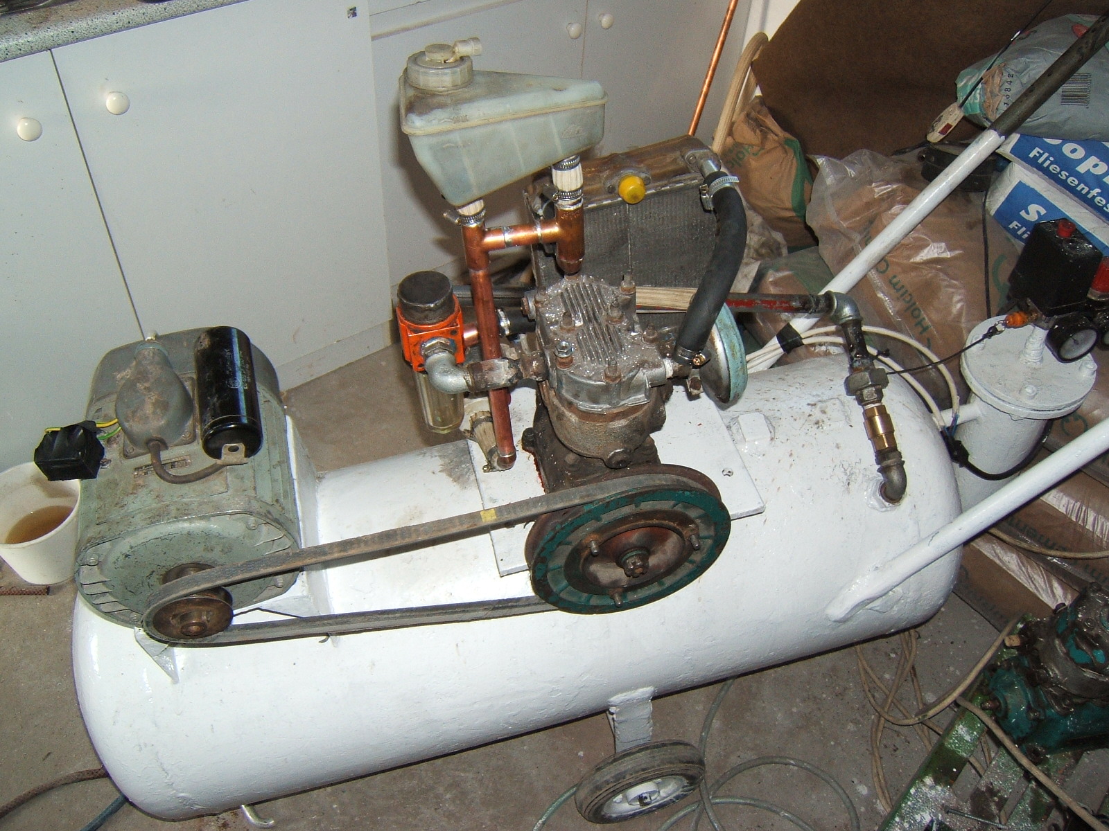

(#) Flatlander hozzászólása Máj 14, 2008 /
Hmm jólett!Gart Nekem egy Gaz kompresszorom van 1hangeres és egy ugyan ilyen motoral akartam meghajtani mint a tied de kb 2bar után meghalt...Szóval most egy 2.2kw-os van rajta..Ezmár bírja igaz 6-7 bar-nál eléggé belassul de 7bar után mintha újra erőre kapna és menne ameddig engedném Ez max 10bar volt Igaz nekem a tartály csak 1600ft volt De tökéletes,nekem megfelel.Csak még bekell majd fejezni teljesen a kompresszorom,vízleválasztó egyebek...De most a nyomáskapcsolót akarom először megcsinálni
Am kimentem kicsit szétnézni és találtam egy 100mikrós kondit,remélem jó még majd kis is próbálom!
Hmm ez nemjött be,rossz a kondi
(#) peki válasza Flatlander hozzászólására (») Máj 15, 2008 /
Akkor vagy az enyémbe kicsi a kompresszió, vagy a tiédbe túl nagy, vagy nálam a 2 henger miatt egyenletesebb és azért viszi.
Viszont ha 20m-es hosszabbítóval indítom ugyan abból a konnektorból, akkor már nem akar elindulni.
Szóval kényes az áramerősségre.
Lehet nálatok az áram kicsi, vagy a vezetékek gyengék neki.
Nálam induláskor a lámpa behalványodik.
Szóval sokat vesz fel. De nem melegszik és még nem égett le. Remélem bírja.
Olyan már volt, hogy inkább az ékszíj csúszik.
(#) Flatlander hozzászólása Máj 15, 2008 /
Sztem a vezetékek nemgyengék,sőt... És nekem is halványodik a lámpa mikor beindul....Ékszíjcsúszás probléma nekem is volt...de most jól meglett festzítve úhogy már jó... És lehet h az enyémbe nagy/obb a kompresszió mert csak simán tartály nélkül is eléggé nagyot visz..vagy nemtudom...de ezt majd megcsinálom h rakok rá valamivel nagyobb ékszíjtárcsát és akkor már jobban fogja vinni....
(#) proli007 válasza Flatlander hozzászólására (») Máj 15, 2008 /
Bocs, hogy bele szólok, de egy normális kompresszornál, egy visszacsapó szelepet szoktak betenni a nyomó oldalra, és egy kis tehermentesítő elektromos szelepet, ami álló kompresszor mellett nyitva van. Így a kompresszor szinte tehermentesen tud elindulni.
üdv! proli007
Ő...Tudom,de ha elbír indulni majd üzemi kondival akkor nemkell...csak fölösleges pénz lenne....de ha nem akkor marad az....
Visszacsapó szelepet raktam bele.
a tehermentesítést meg úgy csináltam meg, hogy a nyomócsőnél a fél colos vascső hegesztést hanyagul lyukasracsináltam meg, és kicsit sziszeg.
Hát nekem is szieszeg pl a tartályon a leeresztőnél és a nyomócsőnél is kicsit de mégse indul el csak elég nehézkesen 4bar-on....Először alig megy majd fölpörög a motor csúszik az ékszíj,eccer megszorul és csak ígymegy a kompresszor

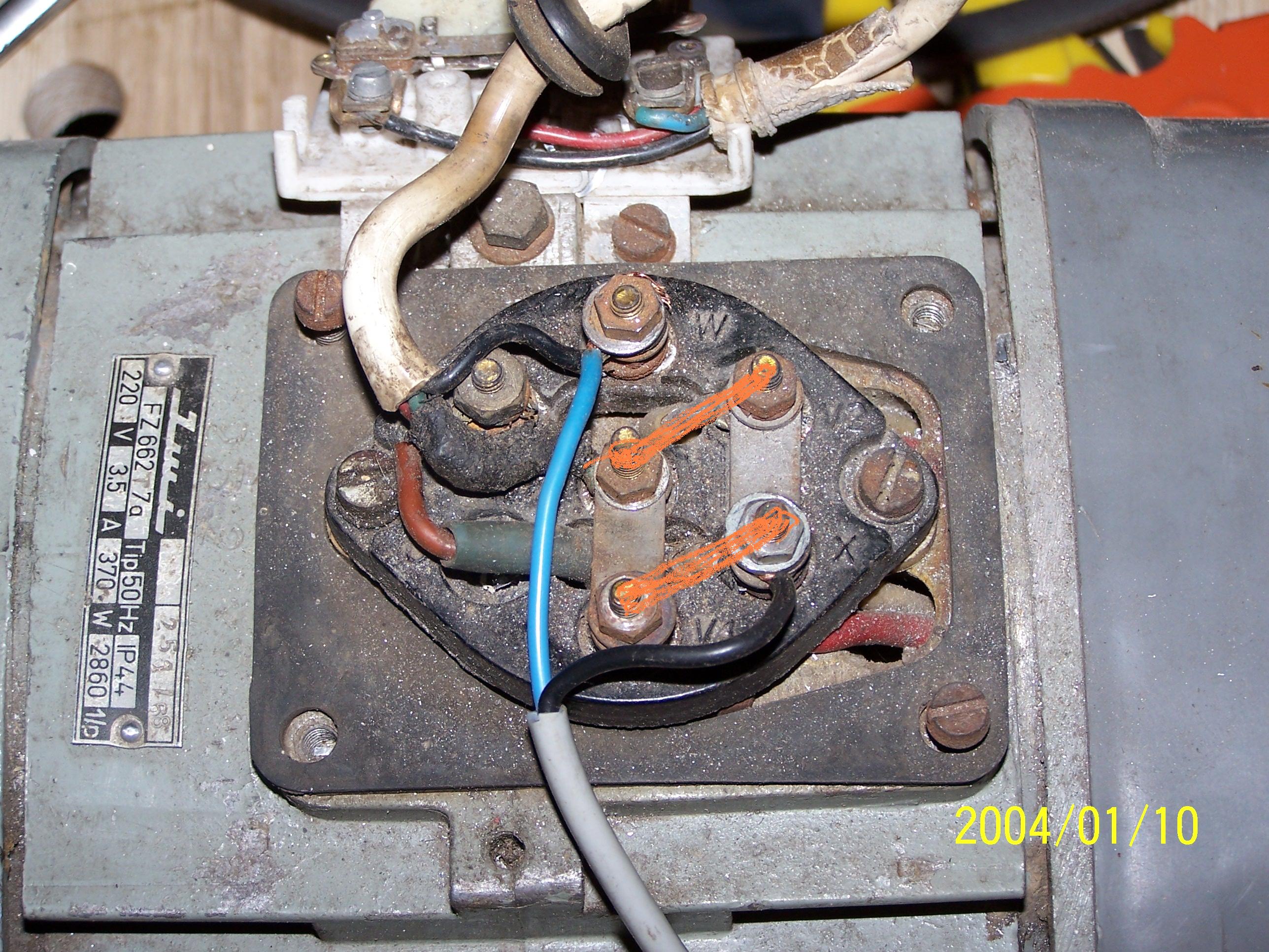

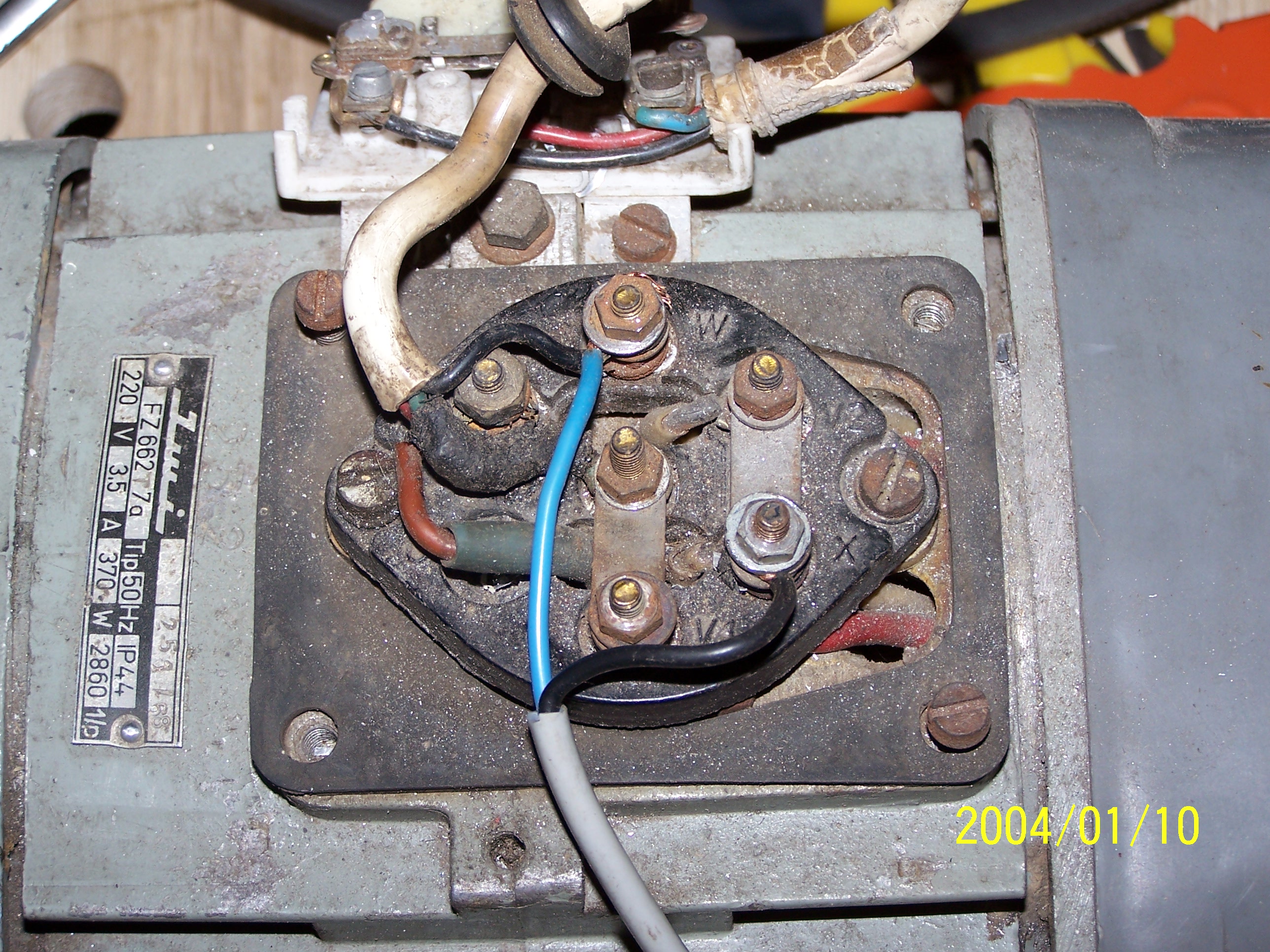

(#) Szacsek hozzászólása Máj 29, 2008 /
Tisztelt Kollégák!
Van rgy indítórelés 220V-os, 370W-os motorom. A forgásirányát szeretném megváltoztatni, de sehol nem találok róla semmit. A típusa:FZ662T7a IMI gyártmányú. Tudna Valaki segíteni?
Köszi: Szacsek
(#) Imi65 válasza Szacsek hozzászólására (») Máj 29, 2008 /
A dolog elég egyszerű. Meg kell keresni a két tekercs kivezetéseit, és a lemezkéket úgy kell áthelyezni, hogy valamelyik tekercs végei felcserélődjenek. Általában a segédfázis tekercset szokták fordítani, a lemezkék elhelyezése pedig merőleges az eredetihez képest. Ez azonban a kapcsok elrendezésétől függhet, amit látatlanban nem lehet megmondani.
(#) Szacsek válasza Imi65 hozzászólására (») Máj 29, 2008 /
A dátum ne vezessen félre, most csináltam!

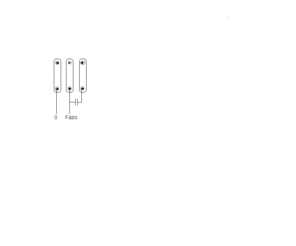

(#) krissz555 hozzászólása Máj 29, 2008 /
Üdv! nem volt időm végigolvasni a a forumot!
Lehet, hogy le van már írva amit kérdezek! (bocs érte)
Van egy 1800w motrom csak 230v ról tudom hasznáni 1 fázisról!
Csináltam 1 rajzot a bekötésről, erről kéne vélemény , hogyjó lessz -e ez a bekötés!?!?
(A motorból csak 3 vezeték jön ki!)
(körfűrészre használnám)

(#) Imi65 válasza Szacsek hozzászólására (») Máj 30, 2008 /
A dolog nagyon úgy fest, hogy a leírtak alapján kéne eljárni. A két áthidaló lemezkét leszereled, és a piros "fújásnak" megfelelően helyezed vissza, miközben minden vezeték a helyén marad.
Mivel a szükséges méréseket nem tudom elvégezni (bár nagy felbontású, és jó minőségű a felvétel, de nem lehet azért mindent tökéletesen meglátni a más szögből való megtekintés lehetetlensége miatt), arra szeretném felhívni a figyelmet, hogy jól hallgasd meg a hangját, mielőtt átkötöd. Fordítottan is ugyanolyan indítási tulajdonságokkal, és hanggal rendelkezzen, mint annak előtte. Ha kicsit is eltérő a dolog, ne erőltesd (pl. nem indul, rázkódik, búg...), mert leégés is lehet a következmény. Mechanikai zaja lehet egy kicsit eltérő, ezt a csapágy által keltett hangot jól el tudod különíteni a motor hangjától, mert ezt kifutáskor is hallod. Ha mindent jónak találsz, akkor is pár perc üresjárás után ellenőrizd, nincs-e káros melegedés.
