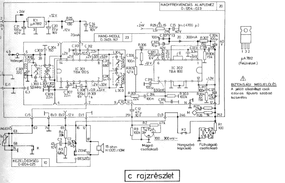

Ajjaj, a panelen más a számozás.
L303, L306 van...
(#) kadarist válasza ToBar hozzászólására (») Jan 13, 2019 /
Keress olyan rajzot, amelyhez az a számozás illik.
(#) ToBar válasza kadarist hozzászólására (») Jan 13, 2019 /
Azt hiszem ez a rajz jó.
A panelen L301 302 303 304 van jelölve, a rajz szerint, melyeket kellene állítani?
303 és 300 mellett van 5.5 MHz jelölve...
Egy másik rajz szerint az L301 és az L303 tartozik az 5,5MHz-hez.
Kezdd a 301-el, ez a bemeneti szűrő. Állíts be éles képet, majd addig tekergesd a vasmagot, amíg halk recsegő, torz hangot nem hallasz. Ezután a 303-al állíts be tiszta hangot. Esetleg még ezek után még állíthatsz az 301-essel, majd megint a 303-assal tisztázol.
Ha a hangolással nem sikerül jól beállítani, akkor a bekötéssel lesz a baj. Vigyázz, mert a porvasmagok könnyen törnek.

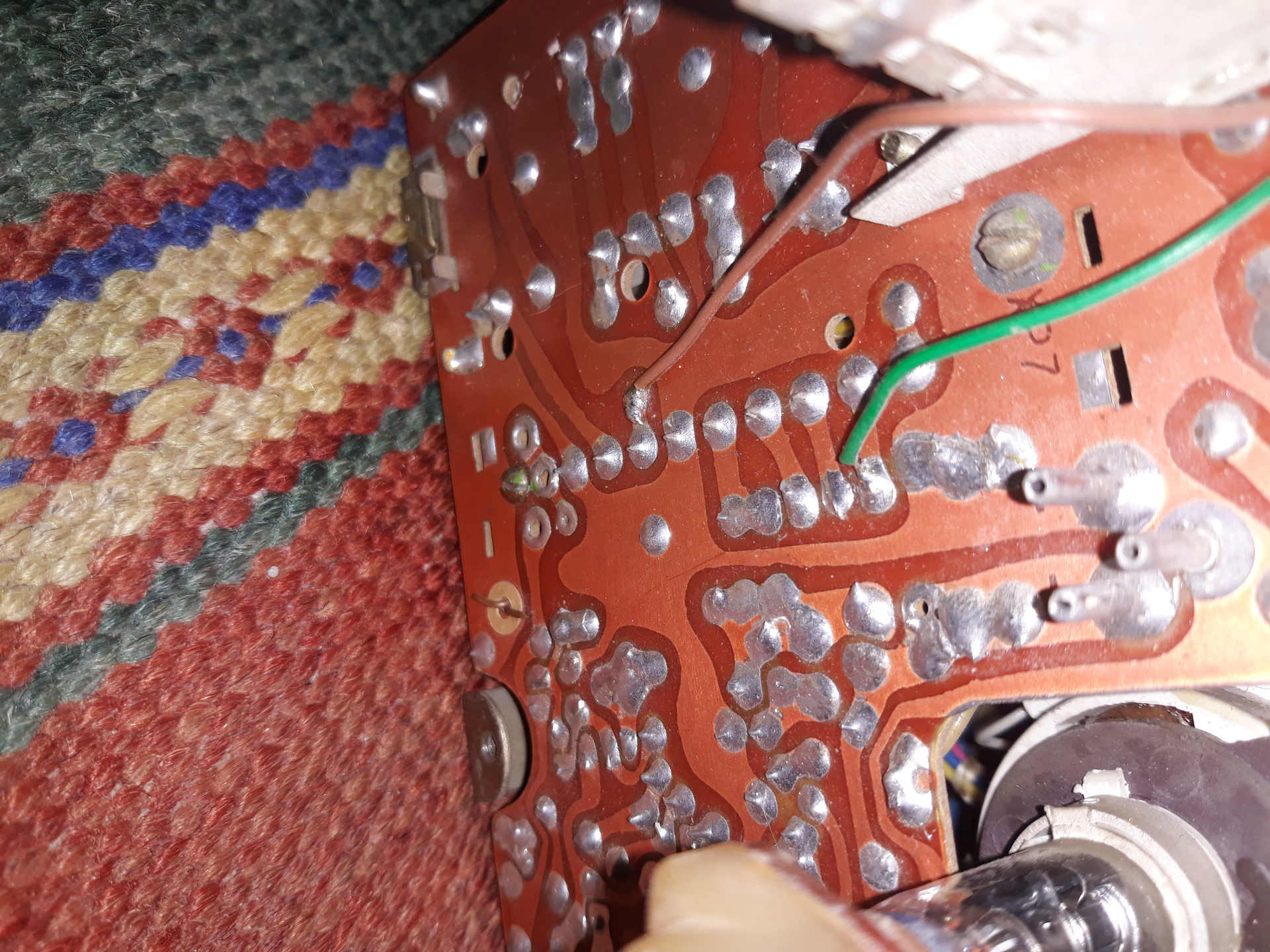

(#) ToBar hozzászólása Jan 14, 2019 /
Hiába csavargatom, nem hozza a jó kep alá...
Ha a jó hangra állok, el tudom állítani a hangot, de úgy nem, hogy jó minőségben odébb kerülne a skálán, közelebb a képhez...

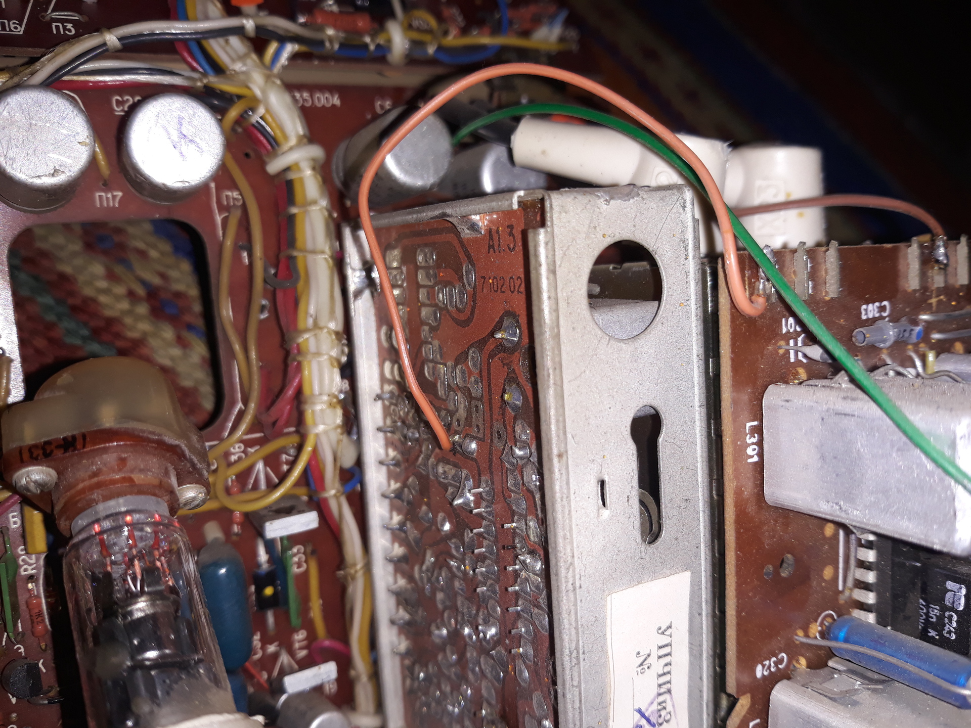

Közben megnéztem a kistévé rajzát. Az a helyzet, hogy ezzel a modullal nem is lehet megoldani ezt a problémát, mert a készülék középfrekvenciás fokozata erősen csillapít az 5,5 MHz-es frekvenciához tartozó vivőfrekvencián. Neked egy ilyen paralel hangmodul kellene, amit a tuner kimenete és ennek az Orion hangmodulnak a bemenete közé kellene beépíteni.

(#) ToBar válasza kadarist hozzászólására (») Jan 15, 2019 /
Ezt a meglévő helyére lehetne beépíteni?
A hozzászólás módosítva: Jan 15, 2019
490o13.pdf
(#) kadarist válasza ToBar hozzászólására (») Jan 15, 2019 /
"a tuner kimenete és ennek az Orion hangmodulnak a bemenete közé kellene beépíteni."
