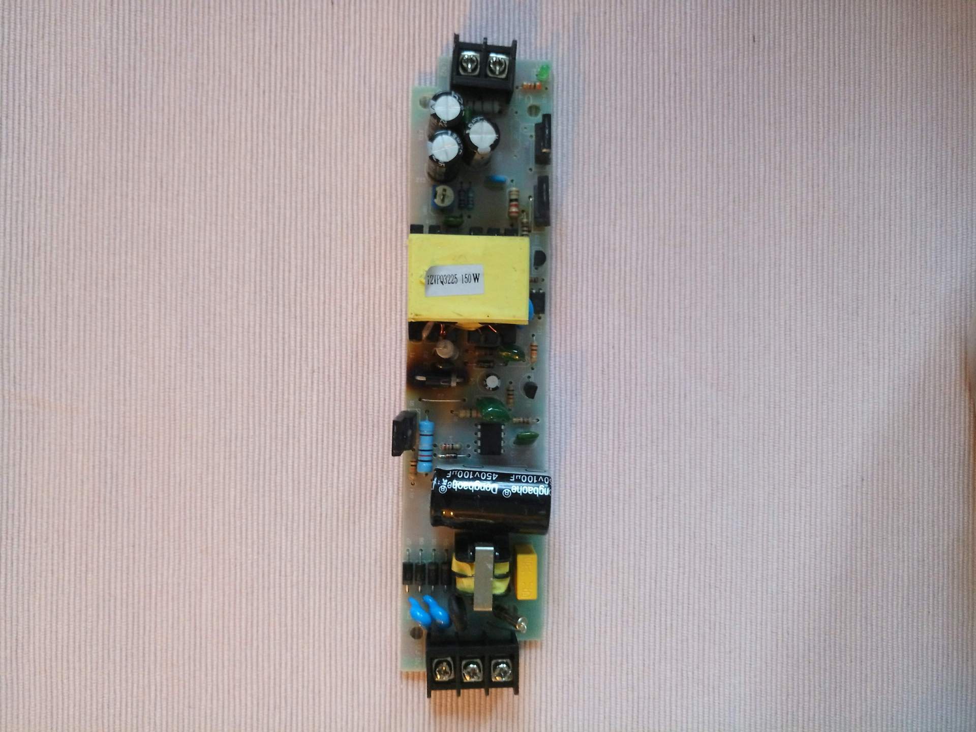

Sziasztok, van egy 12V 150W tápegységem, amiről led szalagok mennek. Phenom 55005 a matrica az alján, a képen a transzformátor alatti dióda felrobbant benne (HER208 típus volt, ahol a nyák is megbarnult). Tettem bele egy ugyancsak 75ns-os 3A BY... valami diódát, amit kaptam a boltban, a kék ellenállás szerintem az árammérő, mert az 0.3 ohmos, a transzformátor alatti álló, az 66K ohmos. Az NTC és a bizti stb épek. Nagyfesz rész rendben van szerintem, de továbbra sem indul el. Az IC le van csiszolva és fogalmam sincs mi lehet. A kisfeszültségű rész, viszont mintha zárlatos lenne. Bárhol mérek multiméterrel + - között (meg a kimenetnél is), állandóan folyamatosan sípol, kérdésem az lenne, hogy a kisfesz rész vágta haza a nagyot, vagy a dióda miatt ment tönkre a kisfesz rész és érdemes-e foglalkoznom vele. A zárlatkeresésnél induljak a kondik és a két egyenirányító dióda felé? Gondolom ki kell venni őket egyesével és kimérni. Köszönöm a segítséget.
(#) kadarist válasza atgyuric hozzászólására (») Jan 14, 2019 /
Úgy látom mindent tudsz, hajrá!
(#) atgyuric válasza kadarist hozzászólására (») Jan 14, 2019 /
Kiszedtem a 3 kondit és a 2 diódahidat, a tekercshez közelebbi 20A-es 2 utas dióda egyik ága zárlatos volt, tettem bele egy másikat, de sajna még mindig nem indul el, most viszont segítséget kérnék, hogy merre tovább....
Keress még hibás alkatrészt, mert van még ott optocsatoló, LM(TL)431, stb. A primer oldalon is lehet gond, és még az is lehet, hogy az IC is tönkre ment.
