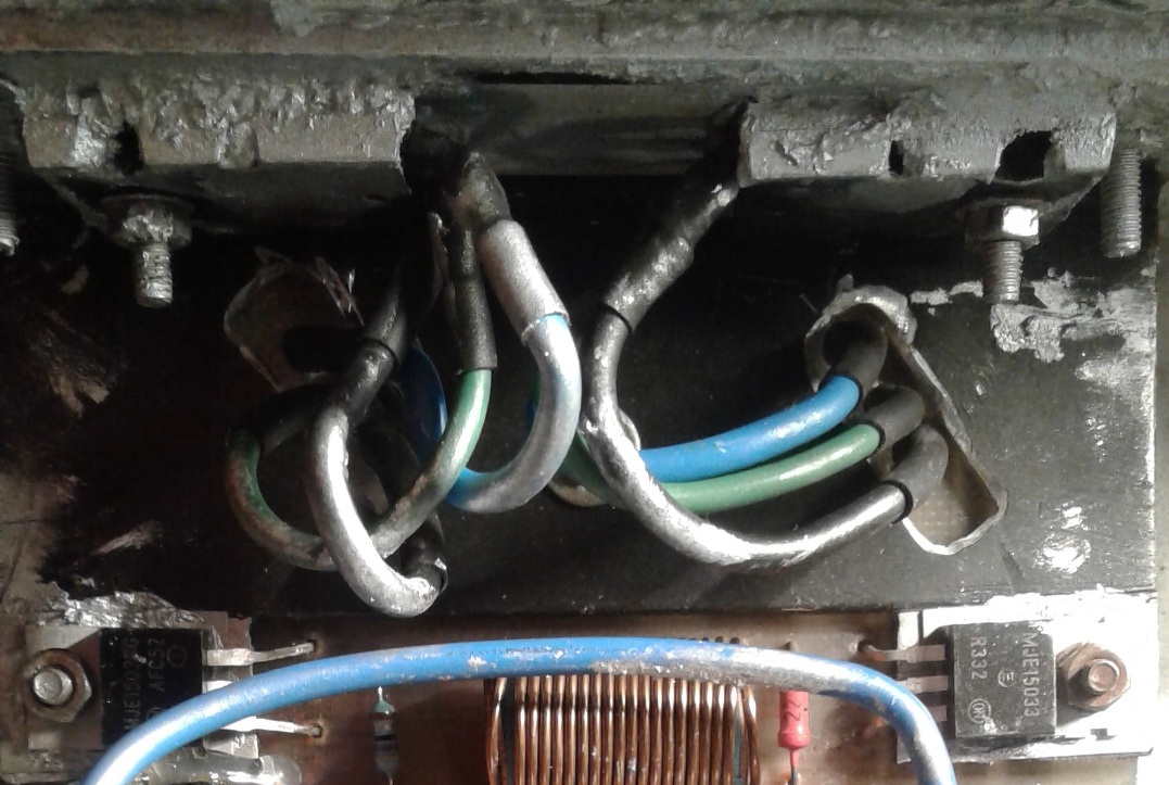

Kíváncsi lennék a borda és a végtranzisztorok C közötti ellenállására.
(#) Uviktor válasza levaitamas hozzászólására (») Jan 3, 2019 /
Szia,
Mivel elpörköltek,most már úgyis butaságot mérnék.
Amikor kicseréltem a meghajtókat és ellenőriztem,kb.900 ohm és 1K közt volt az érték,akkor még azt hittem,hogy a szigetelőlapot szúrta át valami oda nem illő darabka.
Azért is volt zavarbaejtő,mert ugye ilyenkor az egyszeri ember csak sípolóra állítja a műszert és fülel.
Tök véletlen láttam meg akkor a műszeren,hogy ellenállást mutat.
Azóta már Reloop mester rájött a titok nyitjára...
Legalábbis remélem,mert bizonyítani még csak annyival tudom,hogy az az oldal,amit már fehér pasztával raktam össze,az nem füstölt el.
De szétszedem és lemosom,mert nem tökéletesen mostam le ezt az ezüst katyvaszt.
(#) levaitamas válasza Uviktor hozzászólására (») Jan 4, 2019 /
Az rendben van, hogy tönkrementek a végek, de a kollektor átvezetését tudod mérni a bordához képest. Persze ha már szétszedted, akkor nem.
Anno 2MOhm-os méréshatárban ellenőriztem és csak a szakadás volt elfogadható számomra. Csúnya dolog a vezető paszta.

Megmértem a roncsot.
Ugyanúgy 900 ohm-tól indul felfelé,most már mindenki zárlatos mindenkivel,szóval bármely lábon ugyanaz az érték.
Ahogy tartom rajta a műszert,emelkedik az ellenállás.töltődik egy kondi,vagy mi ez a jelenség?
(#) Alkotó válasza Uviktor hozzászólására (») Jan 4, 2019 /
Csak pasztákról olvasok de csillámról nem. Az is van a félvezető alatt? A szigetelés ennek a dolga lenne.
(#) Uviktor válasza Alkotó hozzászólására (») Jan 4, 2019 /
Ezen az oldalon épp szilikon szigetelőlap van.
És a BD-n szigetelőgyűrű is.
Ezt az ezüst vackot nem lehet úgy felvinni,hogy ne legyen fölösleg.
(#) reloop válasza Alkotó hozzászólására (») Jan 4, 2019 /
Szia! Szemléltetésül, a korábbi képből kiemelve.
(#) Uviktor hozzászólása Jan 4, 2019 /
A kép nem tudja visszaadni azt,higy az asztalom,a ruhám,minden szerszámom,az orrom hegye,minden úszik ebben az ezüst ...ban.

(#) reloop válasza Uviktor hozzászólására (») Jan 4, 2019 /
A 4 A-es tápági biztosítékot anélkül kéne kiolvasztania a végtranyónak, hogy tönkre menne, persze a vezetőképes paszta meglepetést is okozhat. Minden esetre nézd meg a biztik értékét, ha azok rezzenéstelenül állták az eddigi kiképzést!
Ami a szilikon lapot illeti, az alá nem is kéne külön hővezető anyag, mert leszorítás után kitölti a tranzisztor és a borda felületi egyenetlenségeit. Ez csak akkor működik megfelelően, ha nem a furaton keresztül húzod le a tranyót, hanem a középpontára hat az erő. A furaton keresztül lehúzatott tranzisztor alatt a csavarnál a szilikon összenyomódik, a távolabbi részen viszont alig deformálódik. Ezen segít valamelyest a paszta, de az erősítőd hűtése csillám (mica) lemezzel lenne patentos. A pasztából alig egy rizsszemnyi kell a felfekvő felület közepére (a csillám mindkét oldalára) és annak körben szépen ki kell nyomódnia a lehúzás után.

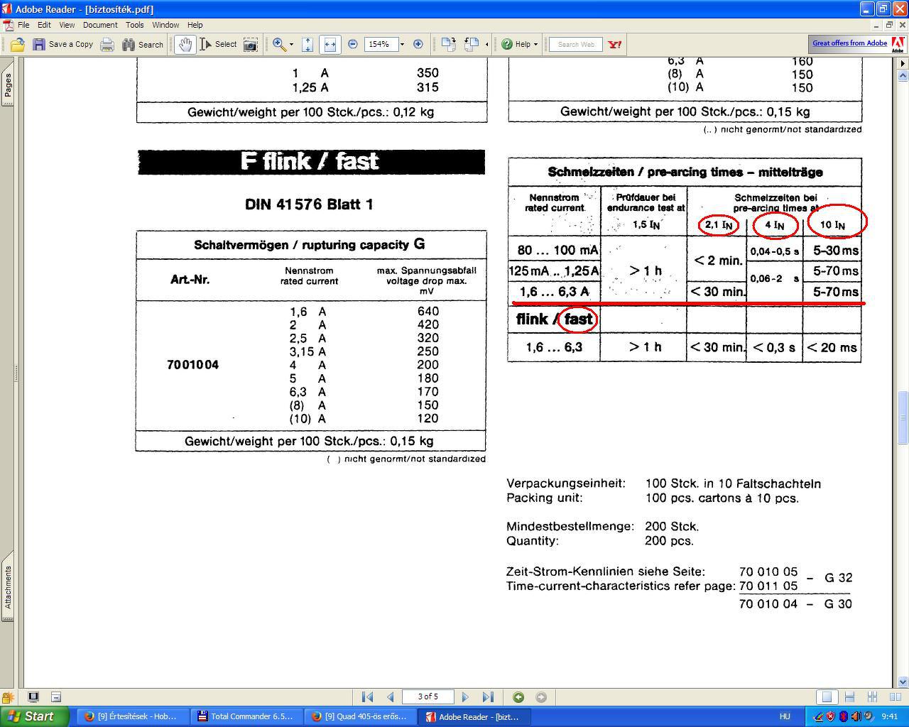

(#) Karesz 50 hozzászólása Jan 5, 2019 / 2
Egy 4A-es biztosíték nem olyan, hogy 3.9A-től végtelen idő múlva sem olvad ki, 4.1A-en pedig azonnal. Ezt sokan nem veszik figyelembe. Az olvadóbetét felizzításához, majd elpárologtatásához energia szükséges (Joule). Ezt a diagramot már egyszer kitettem, de ezek szerint nem figyelt rá senki. Most el is magyarázom De le is van írva a táblázatban számszerűen.
Tehát pl: a 4A-es gyors kiolvadású biztosíték (F) másfélszeres áramot több percig elvisel.
két-háromszoros áramot kb. 1 másodpercig
TÍZSZERES ÁRAMOT (40A-t!!!) 5-70 ms-ig!!!!
Amikor crowbar kísérleteim végeztem a 150 A-es csúcsármú tirisztort előbb "kiverte", mint a 8A-es biztosítékot. Le kellett korlátozni a pufferek áramát 150 A-re egy soros ellenállással, hogy a tirisztor életben maradjon. (2x4700 µF-os mezei pufferkondik voltak a tápban 160VA-es trafóval, 50A-es Graetz-el.)

(#) Karesz 50 válasza Alkotó hozzászólására (») Jan 5, 2019 / 1
A diagramokból is kivehető és logikus is, hogy egy 4A-es biztosíték a 4ADC-t korlátlan ideig elviseli. Persze figyelembe kell venni a méretezésnél az áramlökéseket is, ha pl. a pufferkondik elé van beépítve. Ilyenkor szemmel is látható, hogy bekapcsoláskor megnyúlik esetleg felizzik, amitől folyamatosan párolog a betét és idővel csökkenni fog az áramterhelhetősége.
(#) Karesz 50 válasza kameleon2 hozzászólására (») Jan 5, 2019 / 1
Amely táblázatot az előbb kitettem, ott jó vastag fekete keretben fehér betűkkel van odaírva, hogy F flink/fast, tehát erre vonatkoznak a kiolvadási idők!
Pedig írtam, hogy figyelmesen nézzétek meg (csak akartam írni?)
(#) Uviktor hozzászólása Jan 8, 2019 /
Üdv mindenkinek!
Megkérdezhetem mi lett a biztosíték rangadó eredménye?
F szükséges?

(#) reloop válasza Uviktor hozzászólására (») Jan 8, 2019 /
A biztosíték történet összefoglalója: nálam hosszú évek Quadozása során túlterheléstől, kimeneti zárlattól elfogyott pár biztosíték úgy, hogy a végtranzisztornak meg se kottyant, de ez inkább szerencsének tekinthető, mintsem általános jelenségnek. A tápági biztosítékok eredendően a transzformátort óvják.
