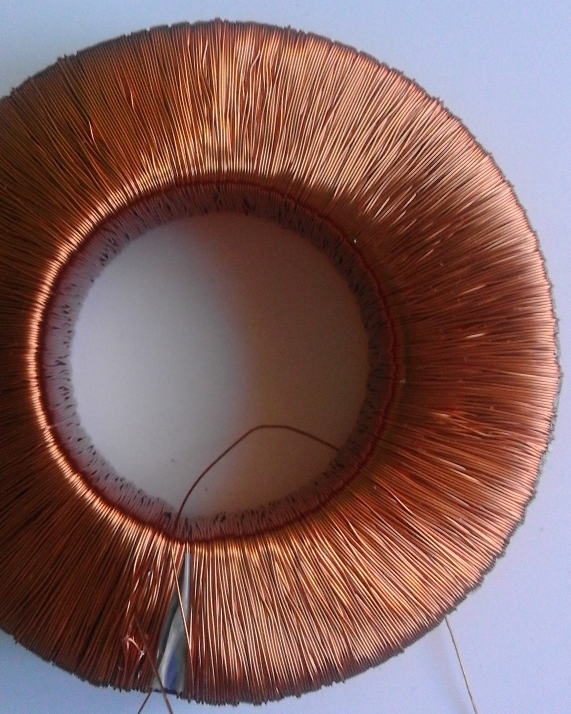

A toroidok néha ilyenek belül.. elrettentésül egy olasz gyártmány.
Valamikor cserébe kaptam újonnan és pár hetet ment csak félgőzzel.

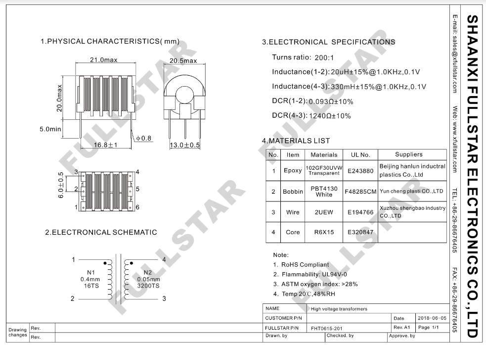

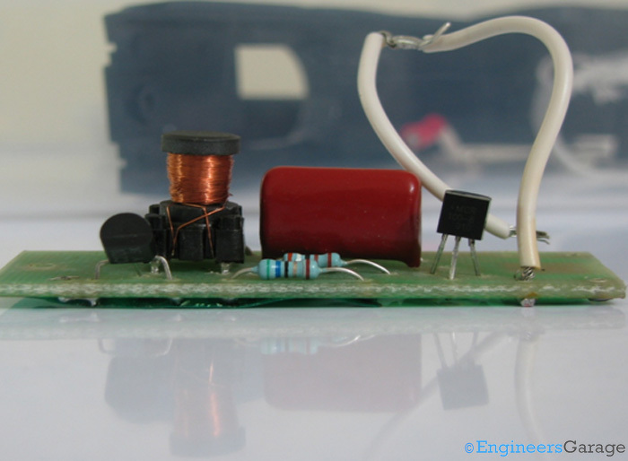

Ti melyik trafót választanátok ehhez az első képen láthatóhoz hasonló, egy ceruzaelemes gázgyújtó kapcsoláshoz? Az enyém annyiban tér el, hogy a tirisztor gate-jén feszosztó ellenállások vannak, tehát kényelmesen variálhatom a kisütőfeszültséget egészen a 470nF-os fóliakondi feszültségtűrése alá, Saccoló méréseim alapján általában 70-200V feszültség közé lövik be a kisütőfeszültséget gyárilag. Egy már 8 éves márkás gázgyújtóban is ilyen gyújtótrafót találtam, de semmilyen típusjelölést nem találtam rajta sajnos, egyedüli támpontként csak a kinézete (negyedik képen látható) árulta el, hogy a gyártó (amire csak véletlenül akadtam rá) ez lehet, ami az adatlapokon szerepel. Mivel az ideális kimeneti feszültséget nem tudom, sem mérni, legfeljebb becsülni az ívkisülés hosszából, ezért a menetarányokkal sem tudok számolni. Úgy vélem többé-kevésbé mindegyik trafó jó lehetne, de vajon melyik lenne a legmegfelelőbb a célra? Maga a gyártó sem tudja sajnos megmondani, hiába vázoltam neki fel a helyzetet, legalább annyit tudhatott volna, hogy melyik cég vásárol tőle, vagy a múltban vásárolt elemes gázgyújtókhoz nagy tételben ilyen trafókat. Egyébként ezek a műgyantával kitöltött tekercsek úgy vélem hibátlanok, nincs ívhúzás belül, jól vannak szigetelve átütés ellen, nem hiszem hogy volna alternatívájuk a saját készítést leszámítva. A képekről kigyűjtöttem az információkat, lefele kerekítve kiszámoltam a hiányzó arányokat: arány_______primer______szekunder______mag 1:65________??????______????????? 144:1_______0,4x28______0,05x4050 150:1_______0,4x30______0,05x4500 190:1_______0,45x22_____0,07x4200 200:1_______0,4x16______0,05x3200____R6x15 200:1_______0,4x16______0,05x3200____R8x18,5 A hozzászólás módosítva: Jan 20, 2019
Véleményem szerint az 1:65 áttételű eszköz igényli a legnagyobb töltésmennyiséget a kondenzátorból. Ezt kivéve bármelyik kifogástalanul működhet, hiszen alapvetően a blocking oszcillátorral előállított 100...200V feszültséggel töltik a kondenzátort.
A kapcsolási rajz - nyilván visszarajzolt - így működésképtelen, hiszen a záróirányú 4148 sosem fogja begyújtani a tirisztort. (A hasonló üvegtokban nyilvánvalóan zener dióda lakott, csak nem mérték ki a feszültségét, ami a 100...200V-os tartományban lehet.)
