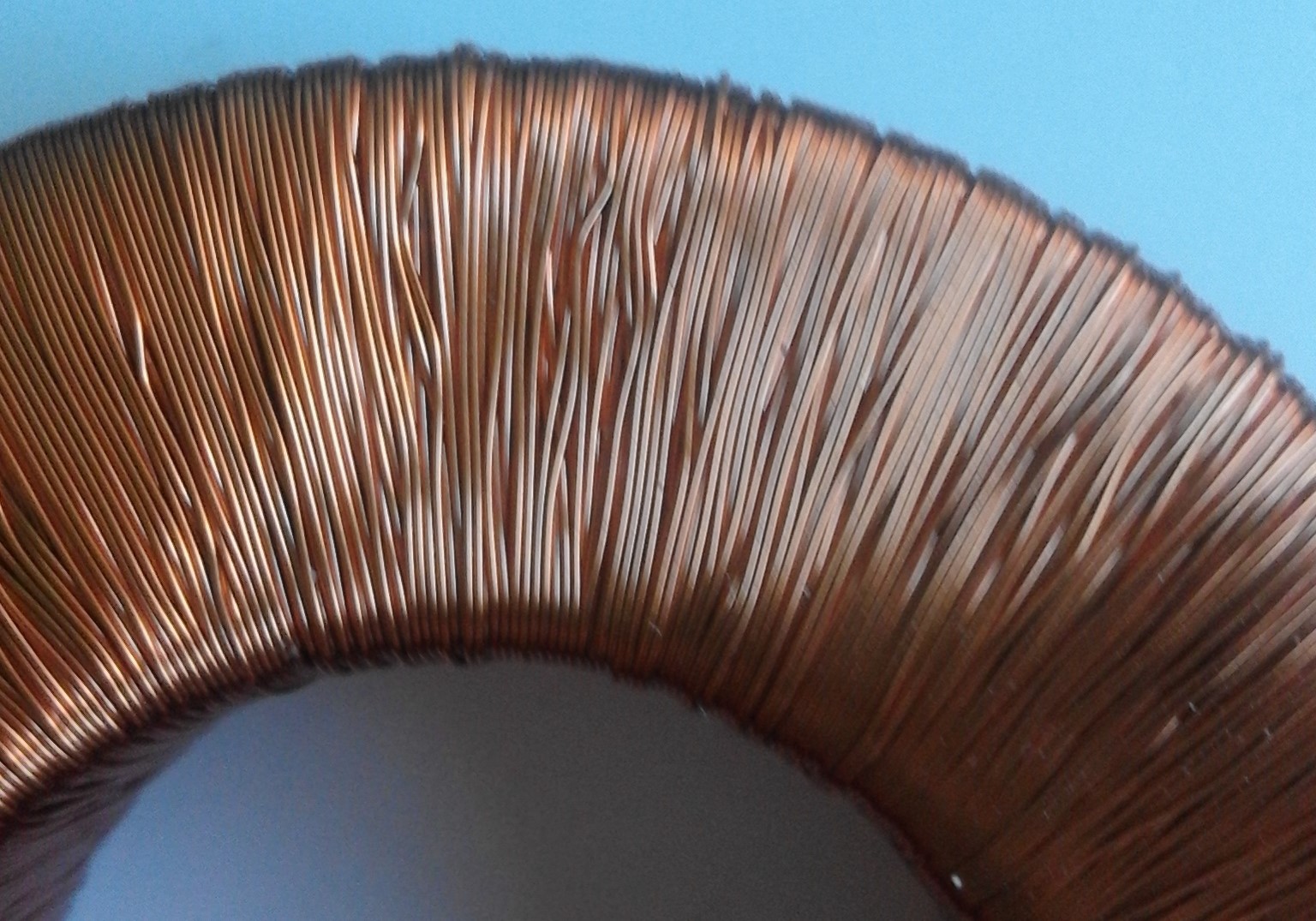

(#) Ge Lee válasza gaben62 hozzászólására (») Jan 6, 2019 /
Amennyire tudom, ma már gyártani sem gyártanak 1z-s huzalt, hacsak a kínai nem csinál magának, de miért tenné. Nem azért nem lehet visszatenni hanem a mechanikai behatások, a hajlítgatás miatt. A vasmag vagy a cséve nem kerek hanem szögletes, hogy feszes legyen a sor ahhoz erővel kell ráhajlítani a huzalt, aminek a nyoma ott fog maradni a huzalban, így azt nem szabad már újra felhasználni. A rezet nem érdekli, de a 2 rétegű lakk akármilyen rugalmas is legyen azért az csak lakk (idővel öregszik is), aminek szigetelnie kell, a mechanikai behatások ellenére is.
Ugye, egy mezei trafót sem úgy teker az ember, hogy ráhányja a huzalt aztán lesz ami lesz, hanem valamilyen szinten soronként szigeteli, vagy lakkozza, hogy megakadályozza a két sor egymáson történő elmozdulását. Na a toroidnál ezzel nem foglalkoznak, pedig kellene, ráadásul annál akár nagyobb feszültségkülönbség is lehet két egymáson lévő menet között mint mondjuk egy EI trafó két sora között. Ezen segít az impregnálás. Ha az nincs, na akkor jön az az 50%, hogy vagy jó lesz a toroid még 20 év múlva is, vagy menetzárlatos lesz akár 2-3 éven belül.
Olyan hegesztőtrafót kellett újratekernem, ahol a 3-as átmérőjű primer huzal lett menetzárlatos, mivel elhagyták belőle a soronkénti szigetelést. Na hol? Hát természetesen a legalsó és a felette lévő sor között, össze is hegedt a két menet egymáson. Tehát az egész primer úgy ahogy volt ment a kukába, akarom mondani a színesfém átvevőhöz. Pedig azt gondolná az ember, hogy a legalsó sorok vannak a legmasszívabban, azoknál a legkisebb az esély arra, hogy megmozduljon a huzal, hiszen a felette lévők is szorítják. Aztán a fizika máshogy gondolta.

(#) ferci hozzászólása Jan 6, 2019 /
A toroidok néha ilyenek belül.. elrettentésül egy olasz gyártmány.
Valamikor cserébe kaptam újonnan és pár hetet ment csak félgőzzel.

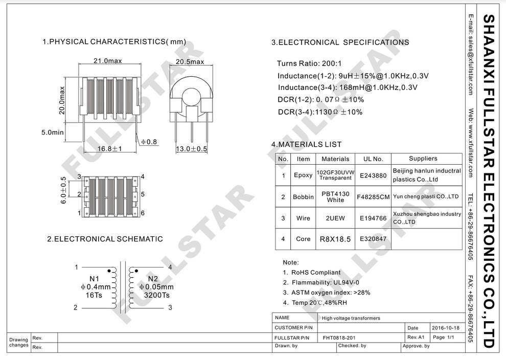

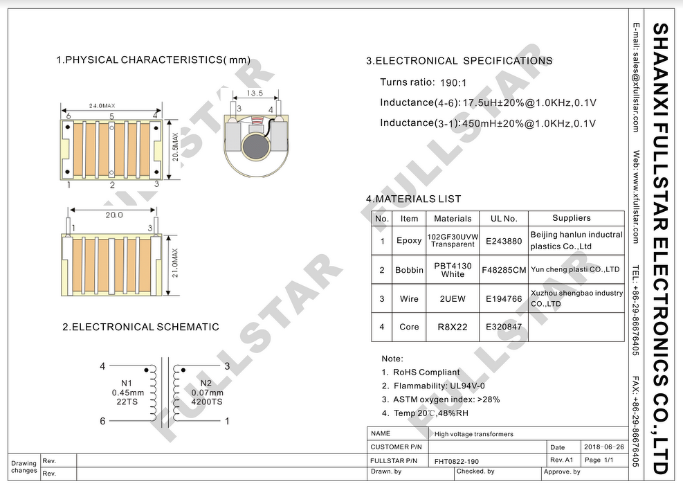

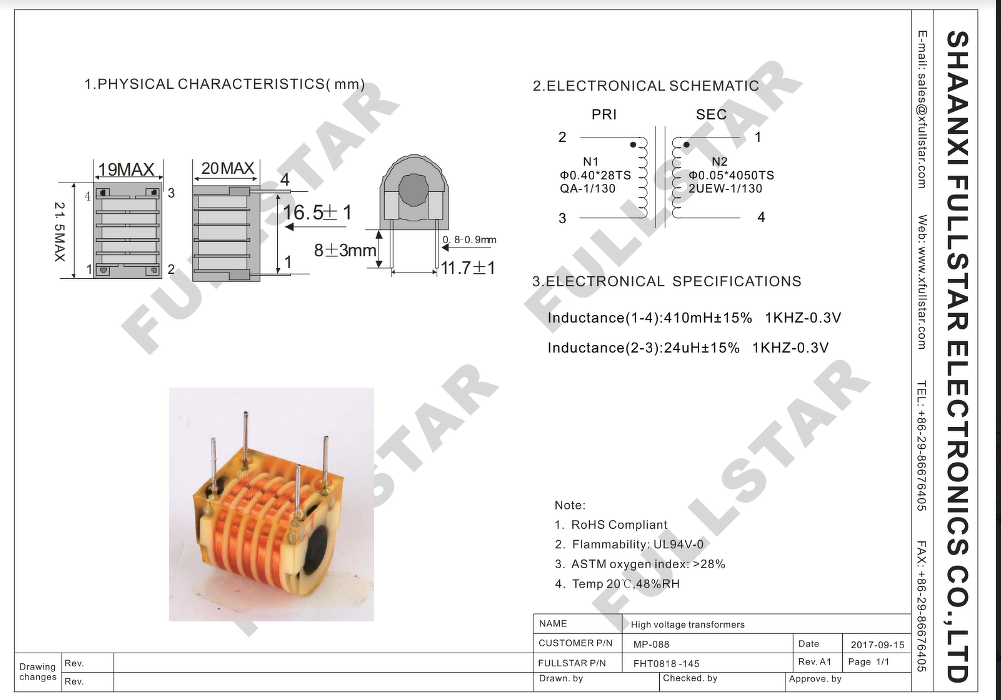

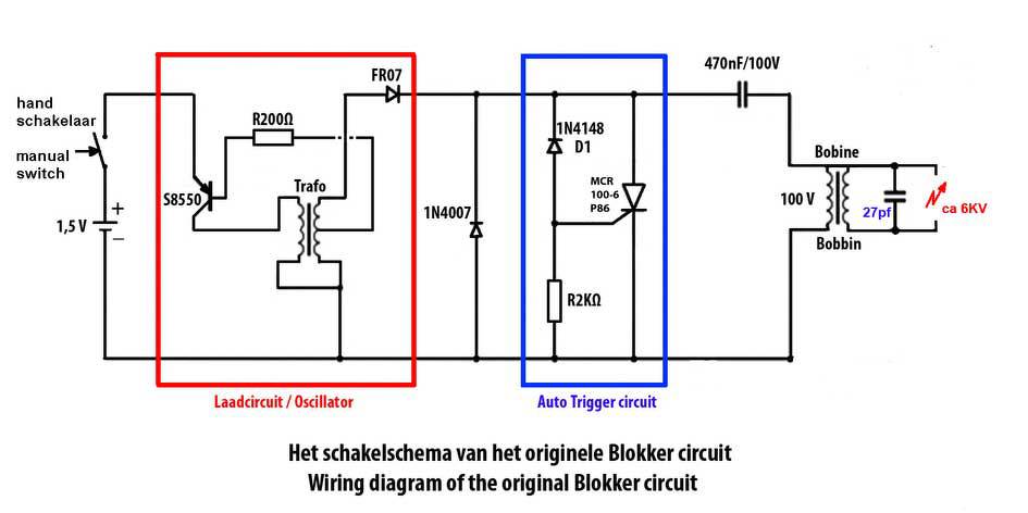

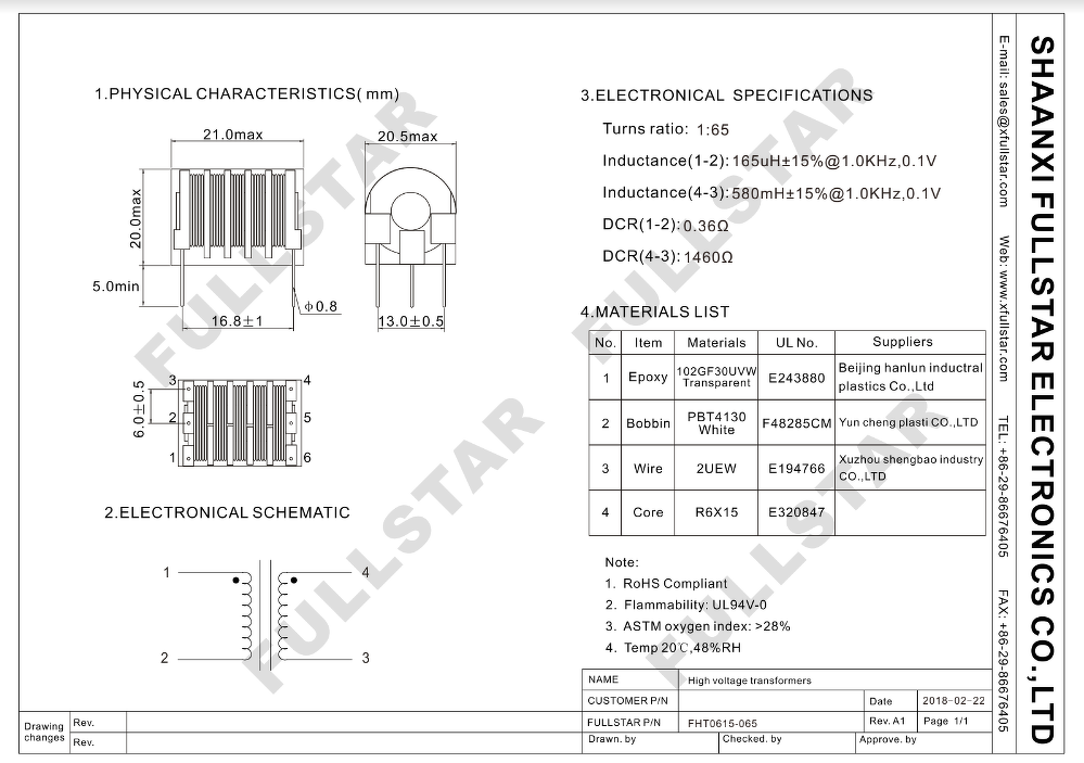

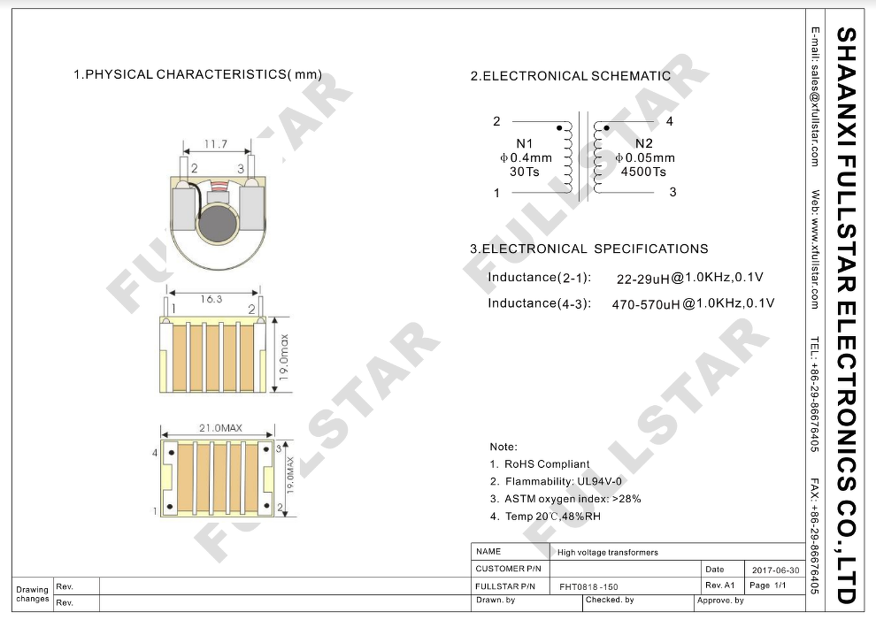

Ti melyik trafót választanátok ehhez az első képen láthatóhoz hasonló, egy ceruzaelemes gázgyújtó kapcsoláshoz? Az enyém annyiban tér el, hogy a tirisztor gate-jén feszosztó ellenállások vannak, tehát kényelmesen variálhatom a kisütőfeszültséget egészen a 470nF-os fóliakondi feszültségtűrése alá, Saccoló méréseim alapján általában 70-200V feszültség közé lövik be a kisütőfeszültséget gyárilag.
Egy már 8 éves márkás gázgyújtóban is ilyen gyújtótrafót találtam, de semmilyen típusjelölést nem találtam rajta sajnos, egyedüli támpontként csak a kinézete (negyedik képen látható) árulta el, hogy a gyártó (amire csak véletlenül akadtam rá) ez lehet, ami az adatlapokon szerepel.
Mivel az ideális kimeneti feszültséget nem tudom, sem mérni, legfeljebb becsülni az ívkisülés hosszából, ezért a menetarányokkal sem tudok számolni. Úgy vélem többé-kevésbé mindegyik trafó jó lehetne, de vajon melyik lenne a legmegfelelőbb a célra? Maga a gyártó sem tudja sajnos megmondani, hiába vázoltam neki fel a helyzetet, legalább annyit tudhatott volna, hogy melyik cég vásárol tőle, vagy a múltban vásárolt elemes gázgyújtókhoz nagy tételben ilyen trafókat.
Egyébként ezek a műgyantával kitöltött tekercsek úgy vélem hibátlanok, nincs ívhúzás belül, jól vannak szigetelve átütés ellen, nem hiszem hogy volna alternatívájuk a saját készítést leszámítva.
A képekről kigyűjtöttem az információkat, lefele kerekítve kiszámoltam a hiányzó arányokat:
arány_______primer______szekunder______mag
1:65________??????______?????????
144:1_______0,4x28______0,05x4050
150:1_______0,4x30______0,05x4500
190:1_______0,45x22_____0,07x4200
200:1_______0,4x16______0,05x3200____R6x15
200:1_______0,4x16______0,05x3200____R8x18,5
A hozzászólás módosítva: Jan 20, 2019
(#) Sebi válasza Wind-Storm hozzászólására (») Jan 22, 2019 / 2
Véleményem szerint az 1:65 áttételű eszköz igényli a legnagyobb töltésmennyiséget a kondenzátorból. Ezt kivéve bármelyik kifogástalanul működhet, hiszen alapvetően a blocking oszcillátorral előállított 100...200V feszültséggel töltik a kondenzátort.
A kapcsolási rajz - nyilván visszarajzolt - így működésképtelen, hiszen a záróirányú 4148 sosem fogja begyújtani a tirisztort. (A hasonló üvegtokban nyilvánvalóan zener dióda lakott, csak nem mérték ki a feszültségét, ami a 100...200V-os tartományban lehet.)
