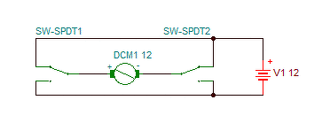

Van egy kamera objektivem amin +/-12 volt-tal állitható a fókusz, az irányváltás polarításváltással történik. Tuda segiteni valaki ezt hogyan tudom egyszüen megoldani? Esetleg ehez van valami kapcsoló?

Egy db. két áramkörös kapcsoló elég a mutatványhoz, lásd melléklet. Olyat keress, aminek van középállása is (áll a motor).

Köszönöm a segitséget.

Ehhez két nyomógomb kell, melyek egyállásúak, azaz alaphelyzetbe visszatérők és váltó (morze) érintkezővel rendelkeznek.
Kényelmesen kezelhető, egyik gomb a plusz, másik a mínusz lehet.
Megunt játékból szoktam ilyet menteni
