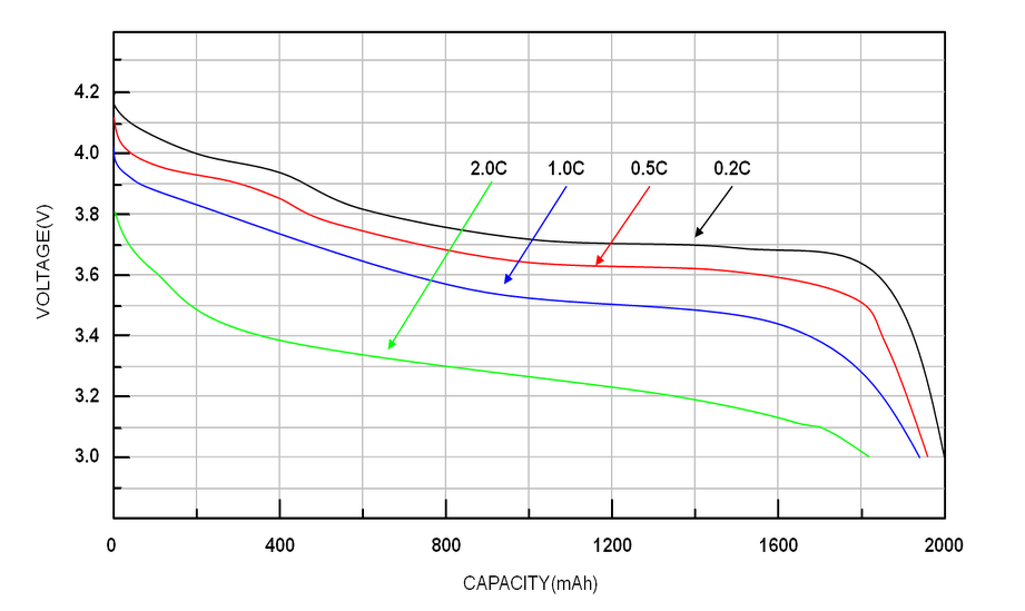

Másik fórumon találtam az alábbi beszélgetést;
Kérdező;
„Ha valaki rátöltöget az akkura és nem hagyja 100%-ig menni a töltést, akkor ugye az akkucsekkoló nem reális értéket fog mutatni SoT-ot illetően, hiszen teljes töltöttséghez tud viszonyítani, igaz?! Köszi!”
Válaszoló1;
„Elvileg nem igaz. Feszültséget mér százados jegyig, többnyire 4,2V-tól 3,7V-ig. E szerint számítja ki az aku szintet”
Válaszoló2 válaszoló1-nek;
„Nem így mukodik..
Feszultsegbol nem lehet megmondani a toltottseget az csak egy kis segitseg hozzá.
Az áramfogyasztast méri a telo (mA) és azt is tudja a telo hogy mikor van feltoltve meg lemeritve.
És tudja az akkukapacitast is.
A feszultseggel tényleg nagyjabol csak annyit mond meg hogy mikor van feltoltve meg lemerulve.
3,7v on adja le a tarolt energiajanak nagy reszet ilyenkor a feszultseg nem csokken csak egy bizonyos nagyobb merteku merülés után.
Itt egy kép hozzá. A 0.2C vonalat kell nezni.
És mivel ahogy lathato a kisutes gyorsasagatol valtozik a gorbe. Es egy telo nem mindig ugyanannyi mA vesz fel.
Tehát feszultsegbol mar csak ezert is nem lehet megmondani a %-ot
Tehát a tudja mennyi aramot fogyasztott és azt kivonja az akkukapacitasbol. Es annyi mAh maradt az akkuban es ebbol jon a %”
Szerintetek kinek van igaza?
A képet válaszoló2 tette fel

(#) Kovidivi válasza D Wye hozzászólására (») Jan 10, 2019 /
Annak van igaza, aki a képet rakta fel. De ilyen támát a lipo-s témába rakj fel, mert ez nem számít érdekességnek.
(#) D Wye válasza Kovidivi hozzászólására (») Jan 10, 2019 /
Abból a grafikonból nem derül ki, hogy milyen akkumulátorról van szó, bár gondolom vagy Li-Ion vagy Li-Polymer. Valamint abból csak az derül ki, hogy minél komolyabb terhelést teszel az akura, annál jobban csökken a kapacitása.
És egyébként is. Ha egy telefonhoz két aksid is van, bármelyiket teszed bele, mindig tudja, mennyi a töltöttsége, akkor is, ha nincsenek feltöltve és ezt abban az esetben is, ha a két aksi kapacitása nem egyezik meg!
(#) pucuka válasza D Wye hozzászólására (») Jan 10, 2019 /
„Ha egy telefonhoz két aksid is van, bármelyiket teszed bele, mindig tudja, mennyi a töltöttsége, akkor is, ha nincsenek feltöltve és ezt abban az esetben is, ha a két aksi kapacitása nem egyezik meg!”
Áruld már el, honnan a túróból "tudja" a telefon, hogy milyen állapotú akksit raktál bele?

(#) proba válasza pucuka hozzászólására (») Jan 10, 2019 /
Az akku általános állapotát gondolom a belső ellenállás mutatja. Ehhez meg csak egy kapocsfeszültség /terhelés teszt kell. A kapacitását nem tudom tudja e, de százalékot jelez legtöbbször, amit meg neked kell üzemidőre fordítani.
(#) pucuka válasza proba hozzászólására (») Jan 10, 2019 /
Az a százalék, minek a százaléka?
Miből gondolod, hogy egy drága, kompakt akkumlátor ellenőrző mérőkészüléket építenek a mobiltelefonba? Az akku állapotáról a belső ellenállás mérés sokat mond ugyan, de nincs lineáris összefüggés a töltöttség fokáról, megaztán egy jó nagy táblázatnak kéne benne lenni, hogy eldönthető legyen, milyen akkuval állunk szemben. Az a nagyonokos akkuvizsgáló műszer is legalább végigzongorázik egy töltési, kisütési ciklust, mire kiírja az akku állapotát tükröző paramétereket.
Van ugyan egy akku management benne, de ez csak a töltést felügyeli, ne töltődjön, melegedjen túl, szabályozza a töltő áramot.
Az a százalék, amit mutat, az csak a kapocsfeszültsége az akkunak, nincs túl sok köze az akku töltöttségéhez. Igen csak becsapós a dolog, ha hiszel neki, mert mutat 20 % -ot, aztán egy perc beszélgetés után sikoltozik, hogy alacsony a töltöttség.
Ha megnézed bármilyen akku töltési, kisütési görbéjét, távolról sincs lineáris összefüggés a kapocsfeszültség,és a töltöttség között.

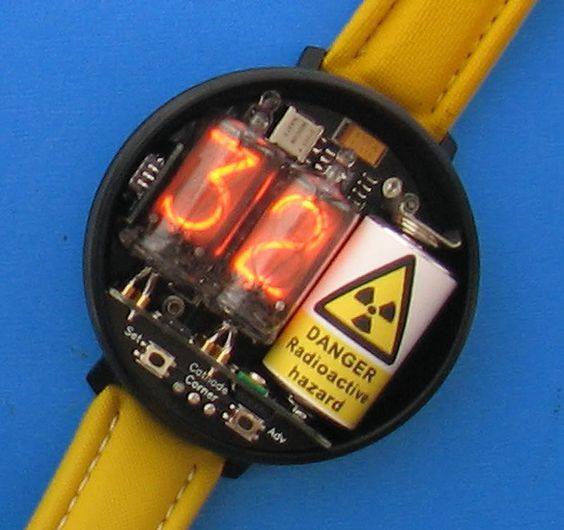

(#) _BiG_ válasza sany hozzászólására (») Jan 20, 2019 / 2
Az még szebb, hogy az ebayon nixie-óráknak adják el a VFD-csöves darabokat...
