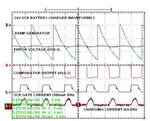

Szia, Ha tirisztoros volt, akkor maradnék annál a megoldásnál, mert a fázishasítás miatt magasabb a trafó feszültsége, PWM nélkül, csal el disszipálni lehetne, ami nem gazdaságos, nagy hűtés kellen hozzá. Van itt fentebb tirisztoros rajz, az elég jó szerintem, mert A-t, és vég feszültséget is lehet állítani rajta. Az, hogy 12, vagy 24 azt egy ellenállásosztó megoldja, mert színuszt lehet szeletelni szépen. De ha emlékeim nem csalnak van egy olyan rajzom valahol elmentve, ha nem boldogulsz előkeresem. Itt van egy.

Itt egy voltage controller, ebből is lehet ötleteket venni.
A hozzászólás módosítva: Feb 6, 2019
Köszönöm. Átnéztem de ha lenne nyákterves dolog az lenne a legjobb mert akkor meg is tudnám csinálni.
Ez akkor méri az akkufeszt amikor nulla a töltőáram ?
Szerintem 50Hz -nél nincsen jelentősége, a phase comp, a 0 átmenet érzékeléséhez kell, ahhoz képest csúsztatja el a bekapcs időt, ezze csökkeni a töltő feszt. / De itt a komplett leírás hozzá.
