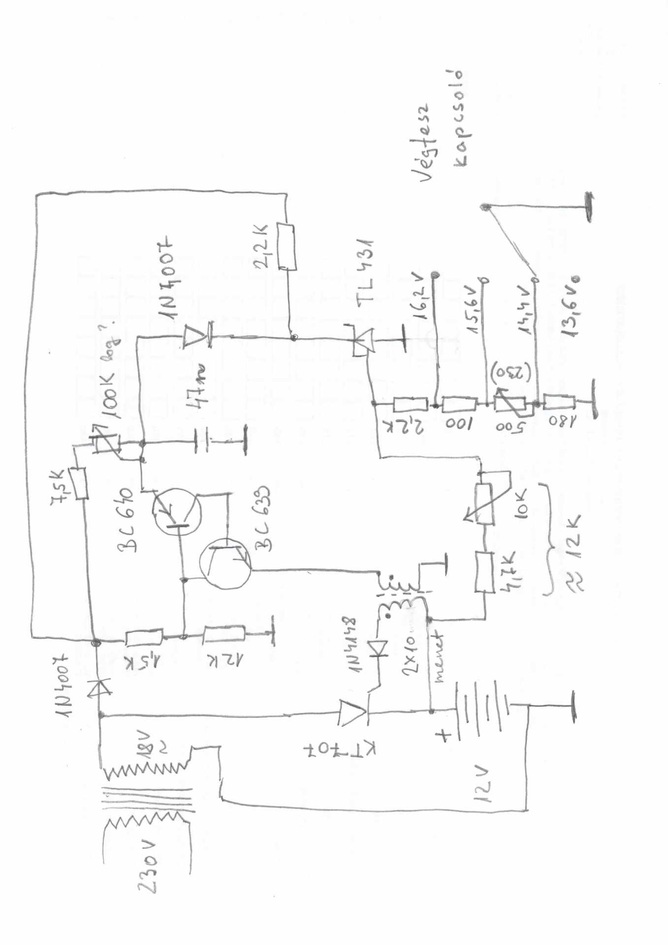

Így már kiválóan működik, szépen tartja a beállított végfeszültséget. A katódáramról gőzöm sem volt... Diódahíddal is jó, de akkor a negatív félhullámok alatti kisütésről le kéne mondani (ezt is tervezem). Egyszerű töltő lett, állítható árammal és végfeszültséggel.
Ezer köszönet a segítségért!
Felrakom a javított rajzot, rajta a 2.2K és a ferci által említett hiba is javítva.

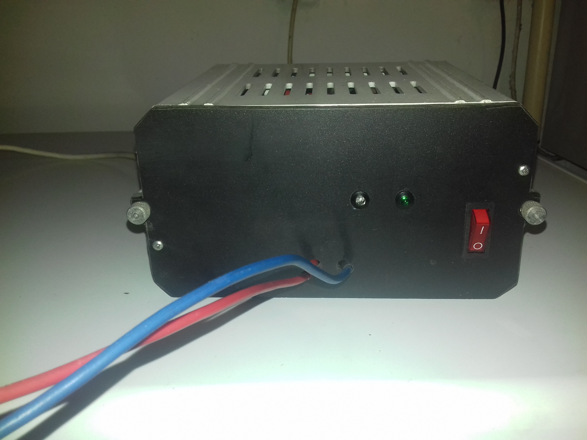

Tegnapi születésű 4 A-es , 12 V-os akkumulátor töltő . Tirisztoros szabályozással . Bal oldalt van , még hely egy későbbi árammérőnek .

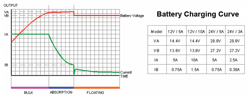

Szia, Látom már kaptál választ a kérdéseidre. 2,45V=cell -ben maximálják a gyorstöltés végét, mint láthatod lentebb. "Fully charged automotive batteries should measure at 12.6 volts or above. When the engine is running, this measurement should be 13.7 to 14.7 volts. If you don't have a multimeter to tell you the voltage of your battery, you can do a test of your electrical system by starting the car and turning on the headlights." Ez constans áram, majd egy darabig constans feszültséggel tölt, a végén pedig lemegy az említett 13,8V flat charging-ra. Ez rajta maradhat pár órát. Ez azért jó, mert a cellák közötti külömséget egyenlőbbé hozza, űgy hívják equalization. A normál akksi nem bírja a folyamatos rerhelést, kialakítása, pár másodperces nagy áramú önindítózásra van kialakítva. A gk. áramellátását a generátor biztosítja, az akksi normál esetben csak egy pufferként viselkedik. illetveleállított motornál is tudja bíztosítani a helyzetjelző, vagy rádió áramát. A gondozásmentesség annyiból áll, hogy a lemezek egy zacskóban vannak, amik megfogkák az esetlegesen lehulló szulfát-részeket, így nem tud felgyülni az aljában, s zárlatot okozni, valamint a tetőlemezben van cellánként egy labirintus, ami összegyüjti a lecsapódó párát, ami aztán visszacepeg a cellába. A munka-akku jóval vastagabb falú ólomlemezekből van építve, a 60Ah-s olyan 22Kg. Ezek már jobban bírják a folyamatos terhelést, lakó, golfkocsikban, hajókban, emelő, stb, gépekben használják. Sokkal jobban elviselik a mélykisütést. Általában 24V -os pakktól indulnak, e kisebb vezeték-keresztmetset miatt, ezeknek a töltési végfeszültsége 32 V felett van picivel, és a 30A-es még a kisebb töltőnek számít. A 246. oldal közepén írtam, hogy összeakadtam egy kis töltővel, 5A -es, 10€ alatt, ott elolvasható a részletek róla.

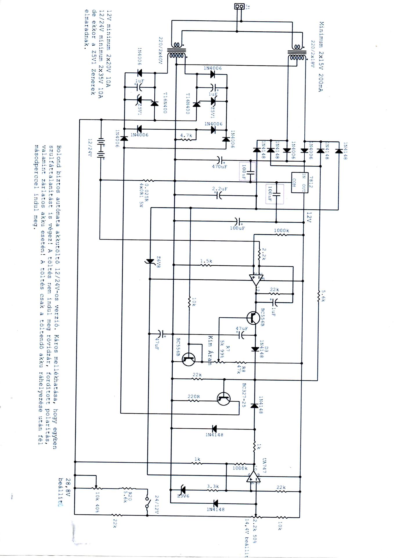

Közben megtaláltam az eredeti 12/24 V SCR -es akksi töltő rajzát.

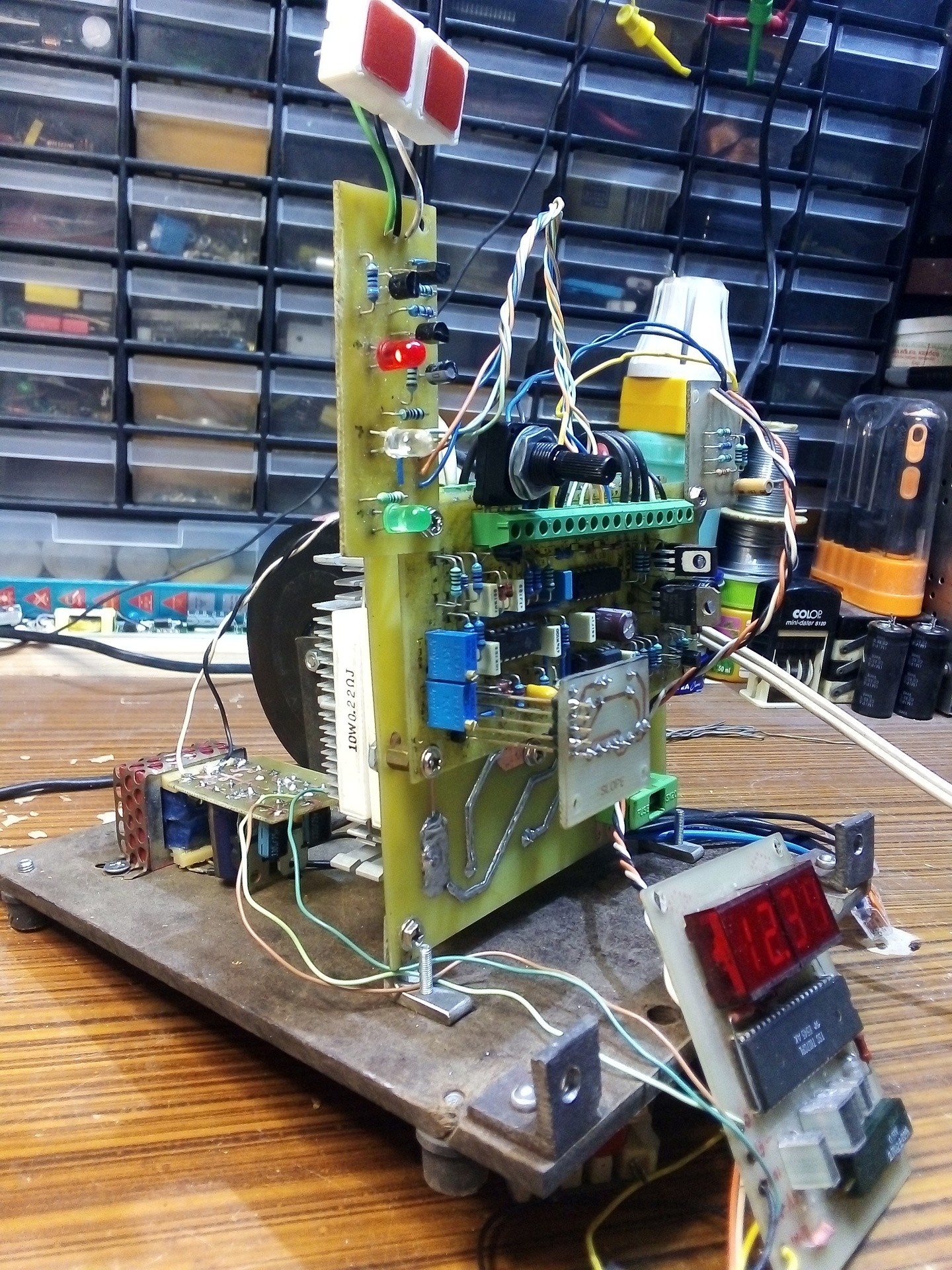

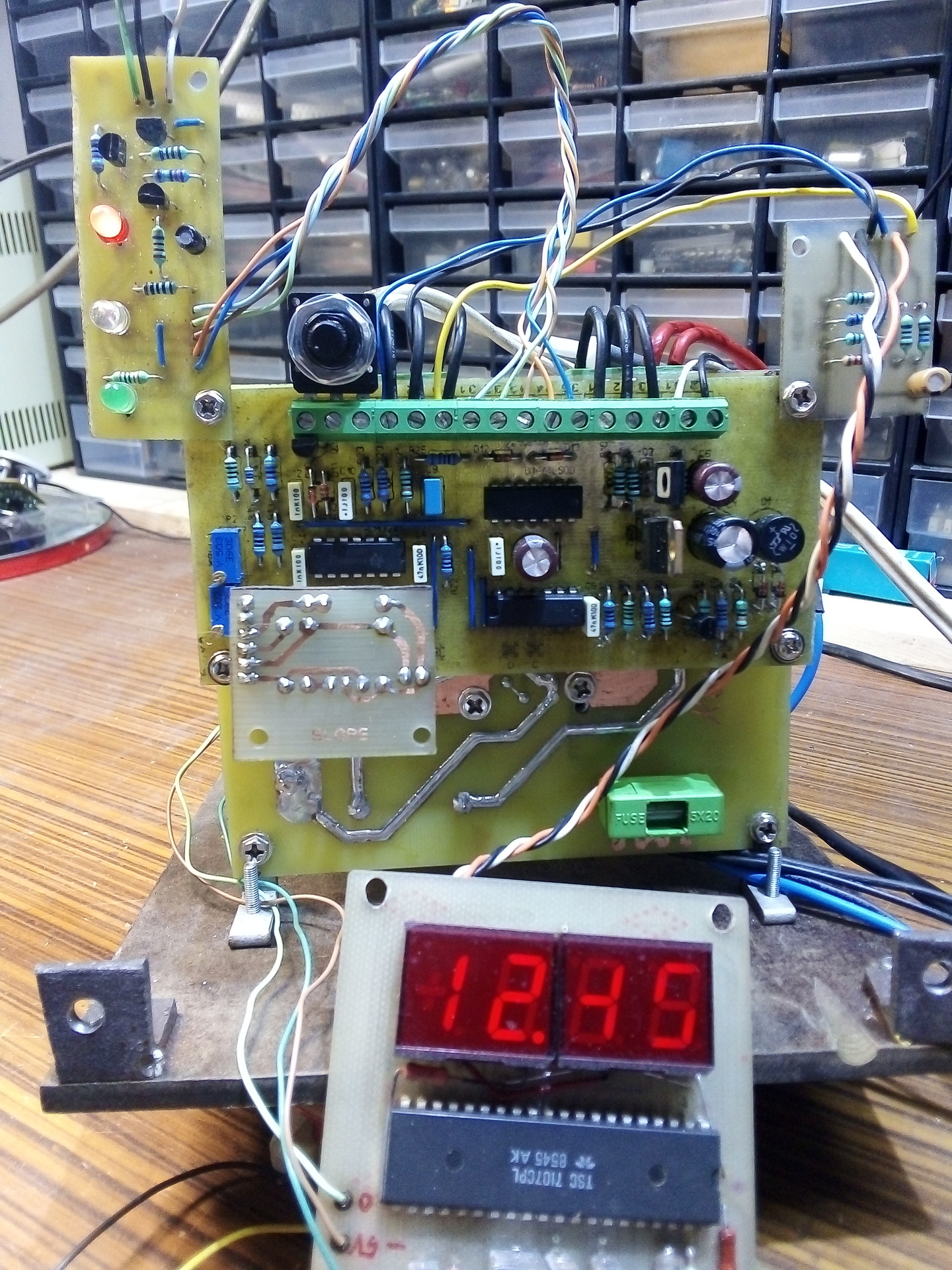

(#) KKobra hozzászólása Feb 13, 2019 /
Lassan készülget a Töltőm.
Teszek fel képeket csak ne szóljátok le nagyon.
Még az elhelyezés nem végleges A 200mV müszer is egy bontott darab a nyomógombok is csak az élesztés miatt lett beforrasztva
A hozzászólás módosítva: Feb 13, 2019

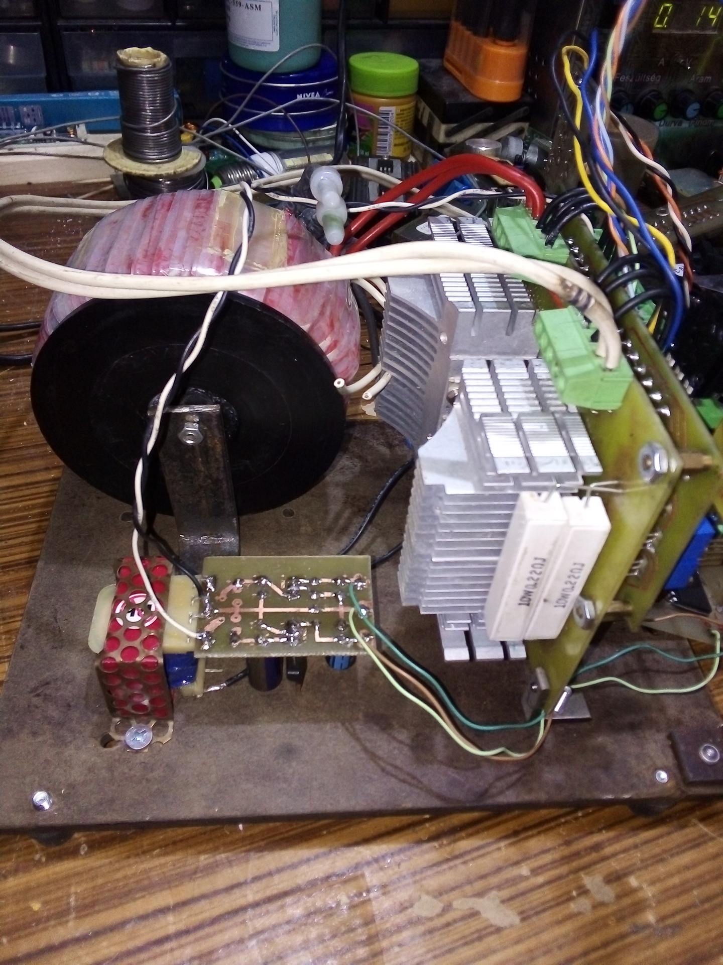

(#) Poli válasza KKobra hozzászólására (») Feb 13, 2019 / 1
Jól néz ki.
A hűtőbordát én úgy helyezném el, hogy a lamellák függőlegesen álljanak.
(A kéményhatás miatt sokkal hatékonyabb a légcsere.) Ventilátoros hűtés esetén nem annyira lényeges.

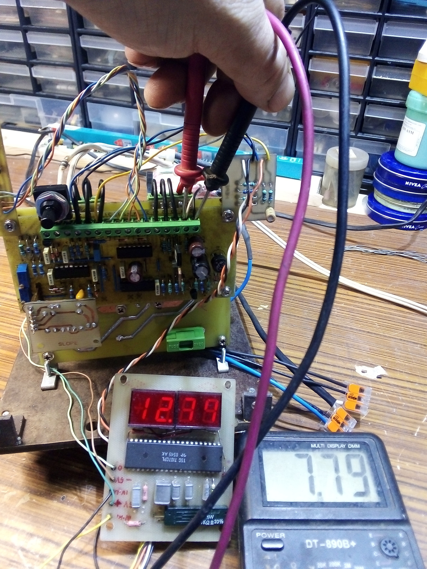

(#) KKobra válasza Poli hozzászólására (») Feb 13, 2019 /
A hűtőt csak a panellel együtt tudnám elfordítani.
Alkoto szerint nagyon túllőttem a méretet. Szerintem így sem lesz gond a hővel.
Feltéve hogy sikerük az élesztés. Egyenlőre még semmit sem csinál azon kívül hogy a kijelző
és a ledek "pislognak" még az akku felé nem fojt áram.
Nem tudom elég lesz a 8V helyett 7,5V?
Innentől erősen rá vagyok utalva a segítségetekre főleg Alkotó és proli007 segitségére.

(#) Alkotó válasza KKobra hozzászólására (») Feb 13, 2019 /
Úgy tűnik a fotó alapján, hogy a töltő saját 8V-os váltakozó feszültsége és a méréshez használt feszültség azonos forrásból ágazik el. Ezeknek külön kell lenniük, két független szekunderrel.
