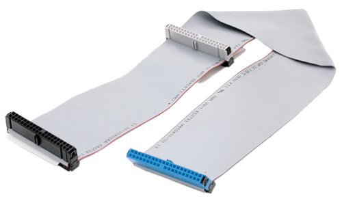

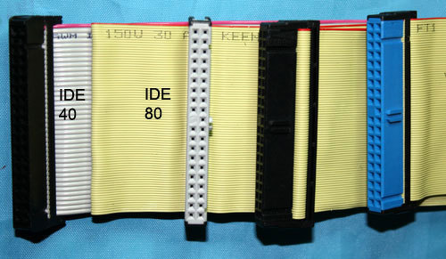

IDE csatlakozót szeretnék házilag szerelni. Régi számítógéphez szeretnék egy hosszabb IDE csatlakozót készíteni mint a gyári, nem a 80 pines verziót hanem a 40 pines régi verziót. A két csatlakozó és a normál szalagkábel megvan hozzá. Abban kérnék segítséget hogy a csatlakozó érintkezőibe hogyan tudom házilag normálisan belenyomni a szalagkábelt hogy az érintkezők se sérüljenek meg jó legyen a kontaktus is.

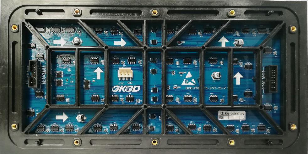

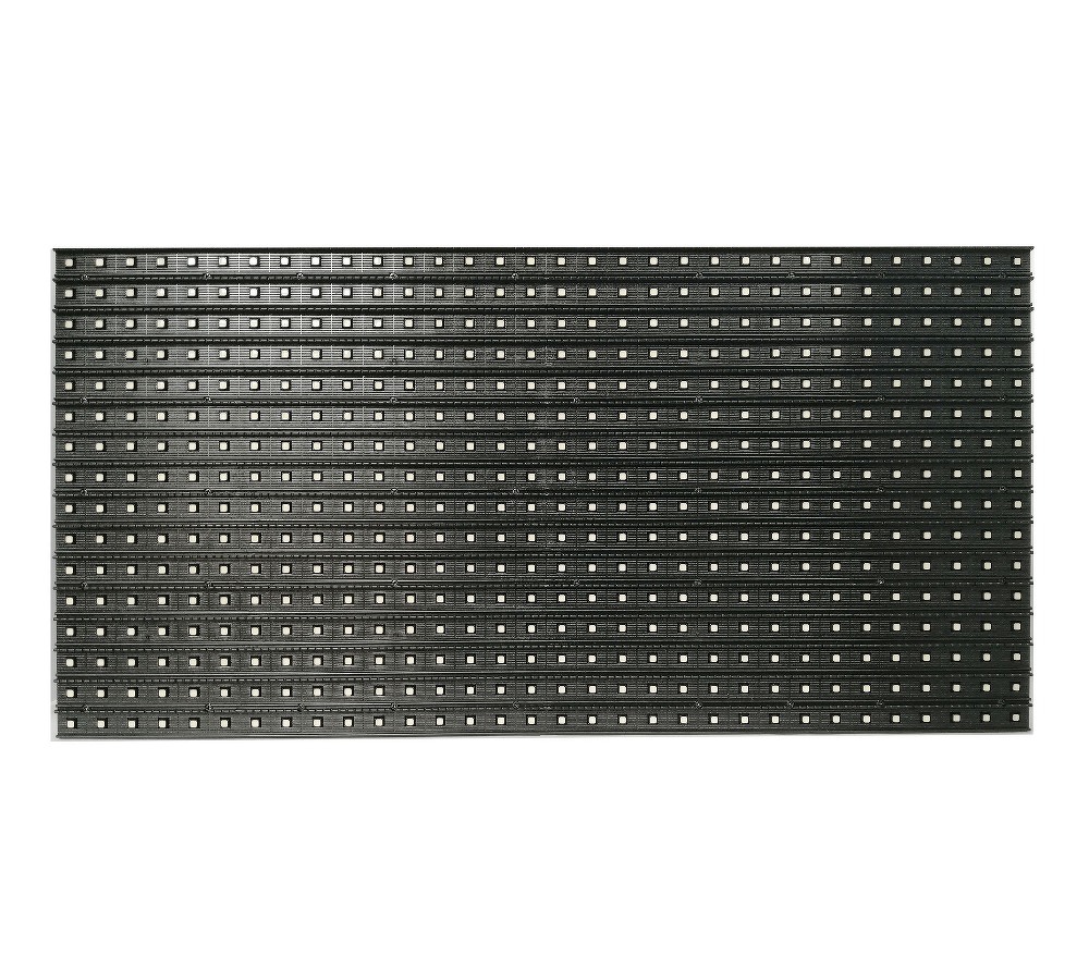

A képeken látható LED mátrixxal találkozot már valaki?Hogyan lehet ezt vezérelni PIC-kel vagy Arduinoval?Egy kapcsolási rajz sokat segítene,hogy hogyan rakjam össze az áramkört.

Én például teljesen amatőr módon házilagosan célszerszám nélkül.
Bele illesztem a szalagkábelt a csatlakozóba, ráteszem a sapkát.
És ügyelve, hogy minden a helyén legyen, satuba fogva óvatosan össze nyomom.
Amíg a helyére nem pattannak a záró fülek. (Figyelmes munkát igényel, mert szétszedni nehezebb, mint összenyomni!)
(#) Hp41C válasza martin66789 hozzászólására (») Feb 6, 2019 /
Felszerelés igény:
Eredeti: satu, aminek a pofája megtámasztja a 40 pólusú szalagkábel csatlakozót,
Helyettesítő: valamilyen daráló + 2 fa léc.
Lépések:
- Merőlegesre kell vágni a szalagkábelt. Egy régi érős ollóval is lehet.
- Az ereket be kell illeszteni a szalagkábel csatlakozó hornyaiba, minden ér pontosan a helyére kerüljön a két fa léc közé.
- Addig kell húzni a satut illetve a daráló rögzítőjét, amíg a rögzítő fülek a helyükre nem pattannak.

Ha értelmes dolgot is szeretnél látni rajta, akkor alsó hangon 32 bites kontroller kell. Talán a legegyszerűbb a Raspberry erre a célra. Viszont, figyelni kell mert az adatcsatlakozók nem egyformák, létezik sok típus, pl. HUB75.
Itt eleve három típust említenek: Adafruit LED Matrix.
(#) Kovidivi válasza Bakman hozzászólására (») Feb 6, 2019 /
Szerintem nem kell ide erős hardver. Egy órát megjeleníteni, vagy egy futószöveg nem nagy kunszt.
(#) Bakman válasza Kovidivi hozzászólására (») Feb 6, 2019 /
Ilyen vicces dolgokra elég lehet de ez olyan, mint egy Ferrari-val csak 50 km/h-val menni a versenypályán.

(#) martin66789 válasza Hp41C hozzászólására (») Feb 6, 2019 /
Köszönöm a válaszokat, meg fogom próbálni.
Az nálam nehezítés lesz hogy 2db szalagkábel fogja kiadni a 40 eret.

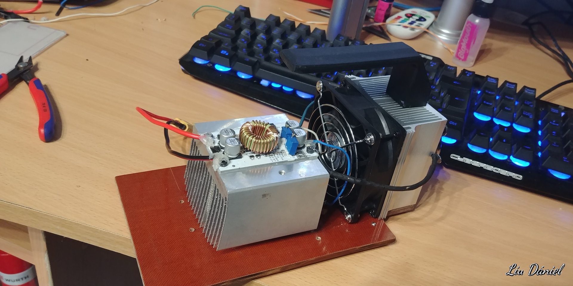

Végül kész lett a horgász lámpám!
(#) killbill válasza Ledlámpa hozzászólására (») Feb 9, 2019 /
És ezzel a Holdat világítod meg pecázás közben? Ez brutálisnak tűnik.
(#) martin66789 válasza kapu48 hozzászólására (») Feb 9, 2019 /
Sikerült megoldani. Teljesen korrekt lett, minden ér érintkezik.
(#) BarnaPili válasza Ledlámpa hozzászólására (») Feb 9, 2019 /
Ezzel gondolom nem az úszót,vagy a kapásjelzőt,hanem magát a halat világítod meg.(Vagy át)
(#) nedudgi válasza Ledlámpa hozzászólására (») Feb 9, 2019 /
A meghajtó elektronika és hűtőbordája megérdemelne egy alapos átvizsgálást.
Gyanús az elektronika rögzítése, szigetelése. Ugye, nem melegragasztó tartja a helyén? Úgy tűnik, meghajolt a panel. Ez optikai csalódás?
