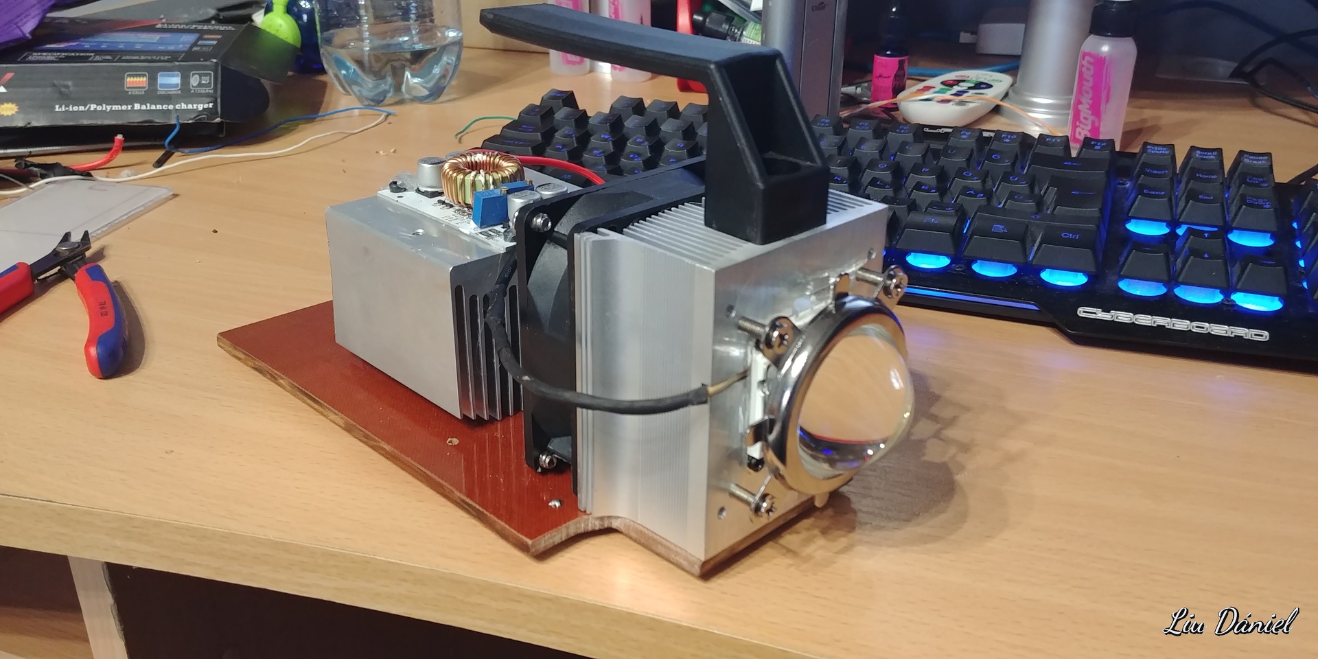

Végül kész lett a horgász lámpám!
És ezzel a Holdat világítod meg pecázás közben? Ez brutálisnak tűnik.

Ezzel gondolom nem az úszót,vagy a kapásjelzőt,hanem magát a halat világítod meg.(Vagy át)
