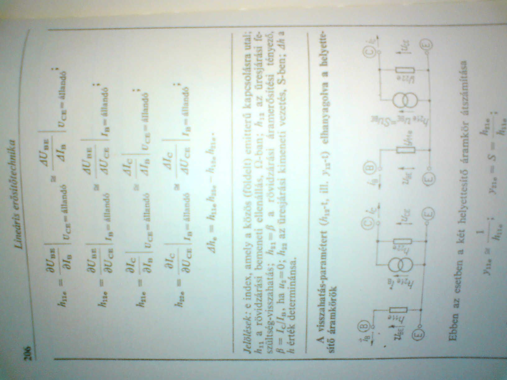

még egy olyan kérdésem lenne hogy a tranzisztor adatlapján hol lehet megtalálni a h11e és a h22e paramétereket?????
Sehol.
A h11 paraméter (bemenő ellenállás) a munkaponti adatokból számolható vagy ha pontosan akarod tudni , mérhető. A 1/h22 pedig a kimeneti ellenállás, szintén mérhető vagy számolható. Ezeket differenciális adatok, tehát kis jelekre ill. a munkapont kicsiny környezetére igazak.
le tudnád nekem írni a h11e és a h22e kiszámítását???
Telefonnal készült, Magyari Gyula - Pintér István,
Híradástechnikai képletgyűjtemény című könyvből. Sajnos a jegyzeteimet nem találom, pedig az biztos jobban kifejti, da ha más nem ír, legalább van miből kiindulni...
köszönöm a segítségedet és persze a többiek segítségét is!!
