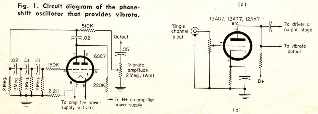

(#) konyak6 hozzászólása Aug 5, 2019 /
Épített már valaki ilyen tremolót?
Most raktam össze egy Fender 6g15 reverbet, és van egy üres csőfoglalatom. Eredileg másra szántam a dobozt. Jó lenne bele egy tremoló. Kutakodtam a neten, és ezt, ill
ehez hasonlókat találtam.
