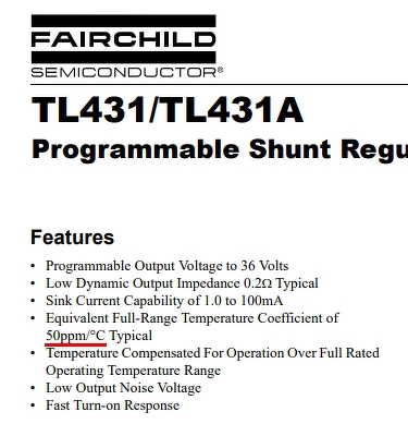

Valószínű ppm/°C-ról van szó. A referenciafeszültség hőmérsékletfüggését fejezi ki.

(#) gcsabee válasza Alkotó hozzászólására (») Feb 11, 2019 /
A TL431-es dokumentációjában itt esik szó róla.

(#) Ge Lee válasza sdrlab hozzászólására (») Feb 11, 2019 /
Mint minden, ez is relatív. A 431 (gugli második találat) alap hőfokfüggése 50ppm, de ez lehet akár 100ppm is, típustól és gyártótól függően, persze lehet jobb is. Meg ami még lényeges az ez a sor, ami azt mutatja, hogy 25 fokon a feszültsége 2,440V és 2,550V között bármekkora lehet. Honnan tudod hogy mennyi? Sehonnan... Megméred ha van mivel. Ha meg nincs, akkor annyi amennyi.

(#) sdrlab válasza Ge Lee hozzászólására (») Feb 11, 2019 /
„A 431 (gugli második találat) alap hőfokfüggése 50ppm, de ez lehet akár 100ppm is, típustól és gyártótól függően, persze lehet jobb is”
Ez a lényeg! Amiről írtam, az a TI TL431C teljesen kommersz verzió! Annak tipikusan 14(!) ppm a hőfokfüggése, max pedig 38ppm lehet. Ez azért nem éppen rossz. Persze lehet keresni valami gagyi gyártó még gagyibb példányát is, elrettentő például, csak annak mi értelme van?! A cél nem az, hogy a lehető legrosszabb típust/példányt megtaláljuk, hanem egy konkrét típus mit tud?!

(#) Ge Lee válasza Kovidivi hozzászólására (») Feb 11, 2019 /
Jelen esetben ha a 2,5V-ot vesszük referenciának, akkor az 100ppm-mel +/-0,25mV. És ez 1 fokonként ennyi, 5 fok hőmérséklet különbségnél már ötször ennyi. És ez csak a referencia feszültségváltozása, nem a tápegységé.

(#) Hp41C válasza Ge Lee hozzászólására (») Feb 11, 2019 /
Válasszuk szét a feszültség abszolút pontosságát és a hőfokfüggését.
„Meg ami még lényeges az ez a sor, ami azt mutatja, hogy 25 fokon a feszültsége 2,440V és 2,550V között bármekkora lehet. Honnan tudod hogy mennyi?”
A MAX6325 1ppm Voltage reference adatlapján is az szerepel, hogy a feszültsége 25°C -on 2,499 és 2,501V között lehet. Ez 400 ppm eltérés. A hőfoktól való függése 0,5 ..
2,5 ppm/°C.
Az abszolút pontosság beállítását hívják kalibrációnak. Ezt mindig el kell végezni a megkívánt pontosságnál 2 vagy 1 nagyságrenddel pontosabb műszerrel.
Ha elvégezted a kalibrációt, már pontosan tudod, hogy mivel és milyen pontosan mérted.
