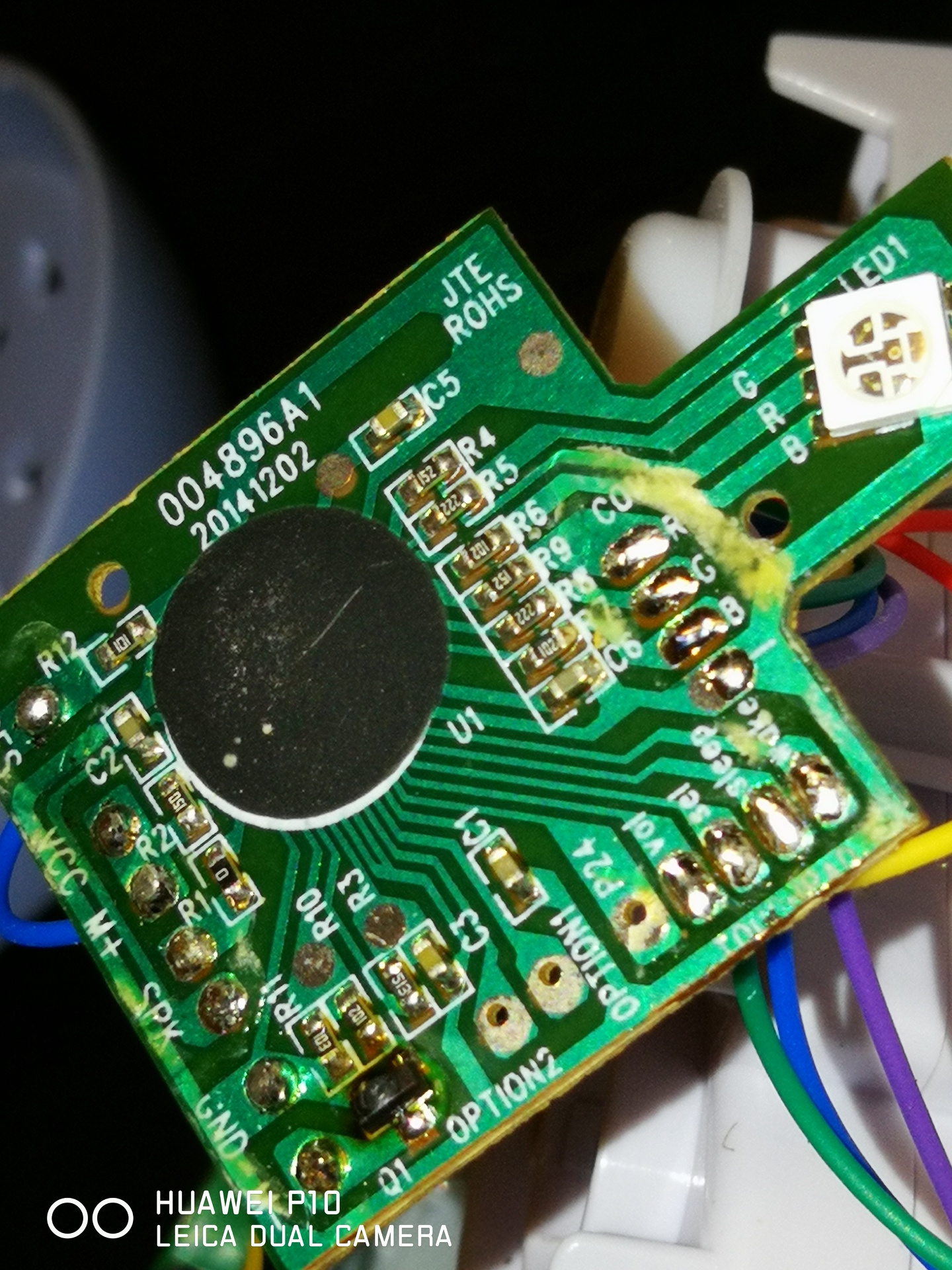

(#) DaMage hozzászólása Feb 12, 2019 /
Sziasztok. Segítséget szeretnék kérni.
Van egy babajáték, ilyen ágy fölé tehető pörgős, zenélős bigyó. Viszont nem működik a forgó része. Szétszedtem és egy alkatrész a panelen látszik, hogy kiégett. Addig eljutottam, hogy a motorhoz kapcsolódó feszültség szabályzó lehet, de nem tudom hogy pontosan mi és esetleg mivel lehet helyettesíteni. Ebben tudna valaki segíteni? Mellékeltem fotókat
(#) kadarist válasza DaMage hozzászólására (») Feb 12, 2019 /
Ez egy NPN fajtájú SMD tranzisztor, és az is lehet, hogy Darlington felépítésű.
(#) sonajkniz válasza DaMage hozzászólására (») Feb 13, 2019 / 1
Hogy eredetileg mi lehetett azt nehéz megmondani, de ha egy ilyet teszel a helyére, nemigen löhetsz mellé.
(#) killbill válasza DaMage hozzászólására (») Feb 13, 2019 / 1
Bármit is kell tenni a helyére, előbb tudd meg, hogy mitől ment tönkre, mert könnyen lehet, hogy az új is el fog romlani. Ha zárlatos a motor, a vezeték, vagy szorul a mechanika, akkor le fog égni az új tranzisztor is.

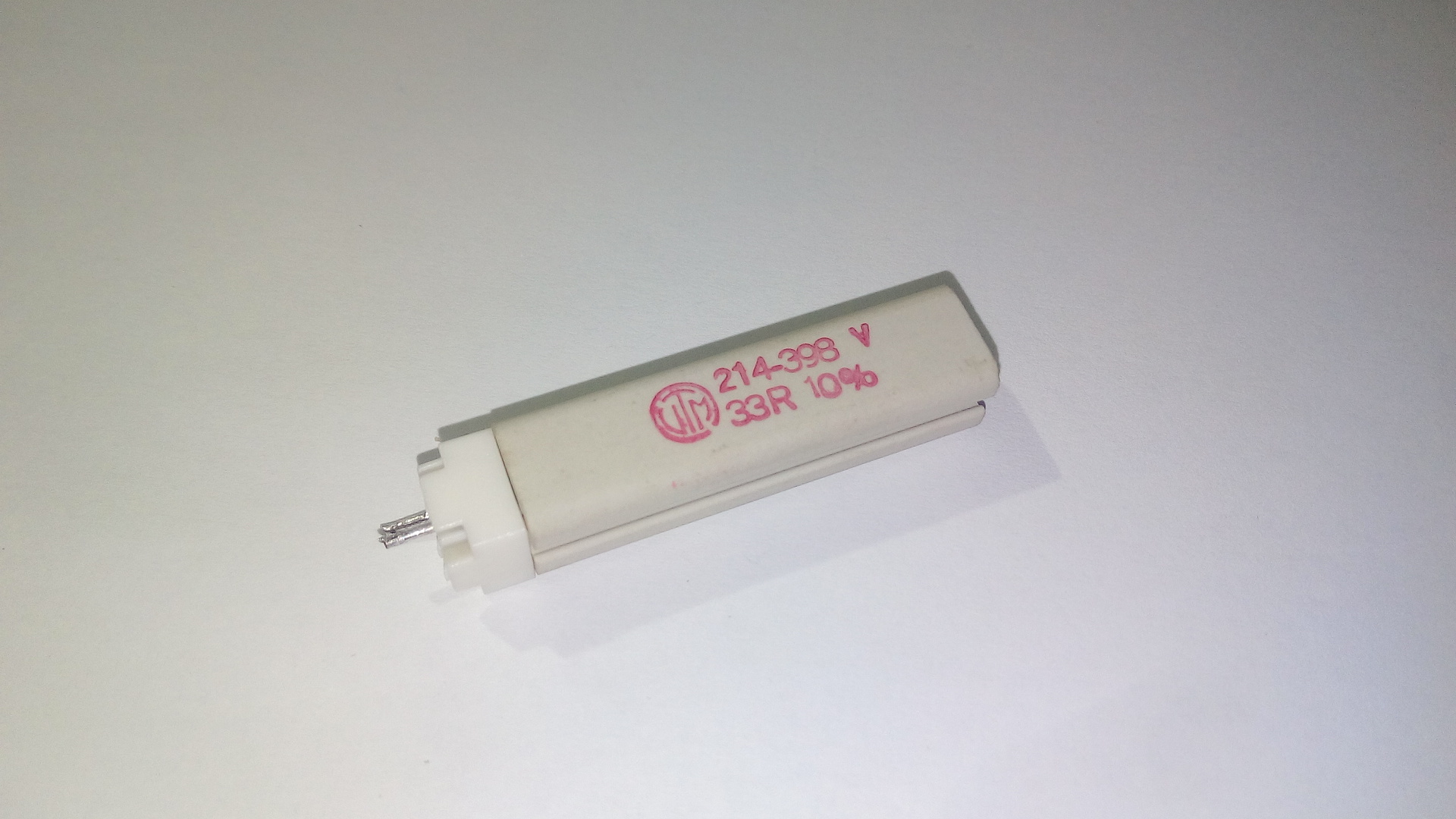

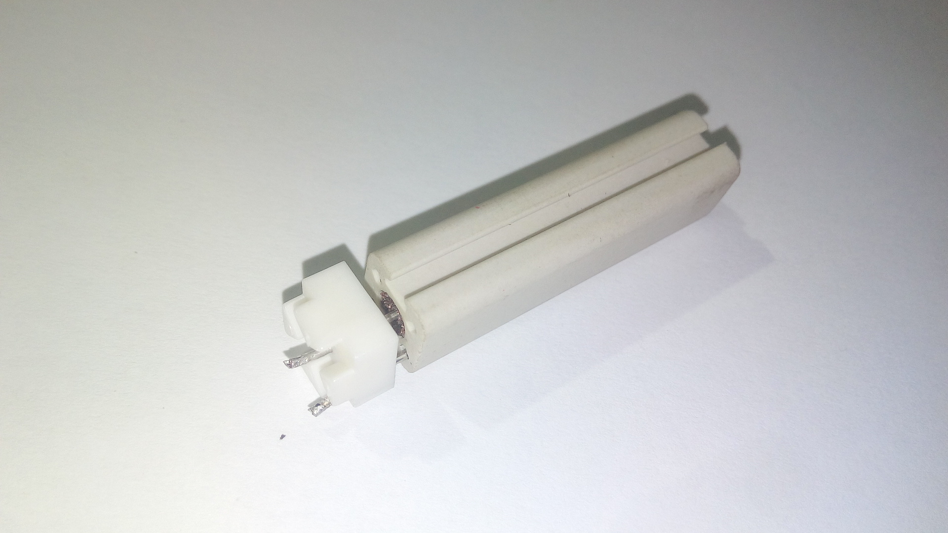

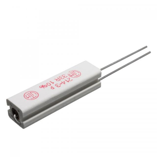

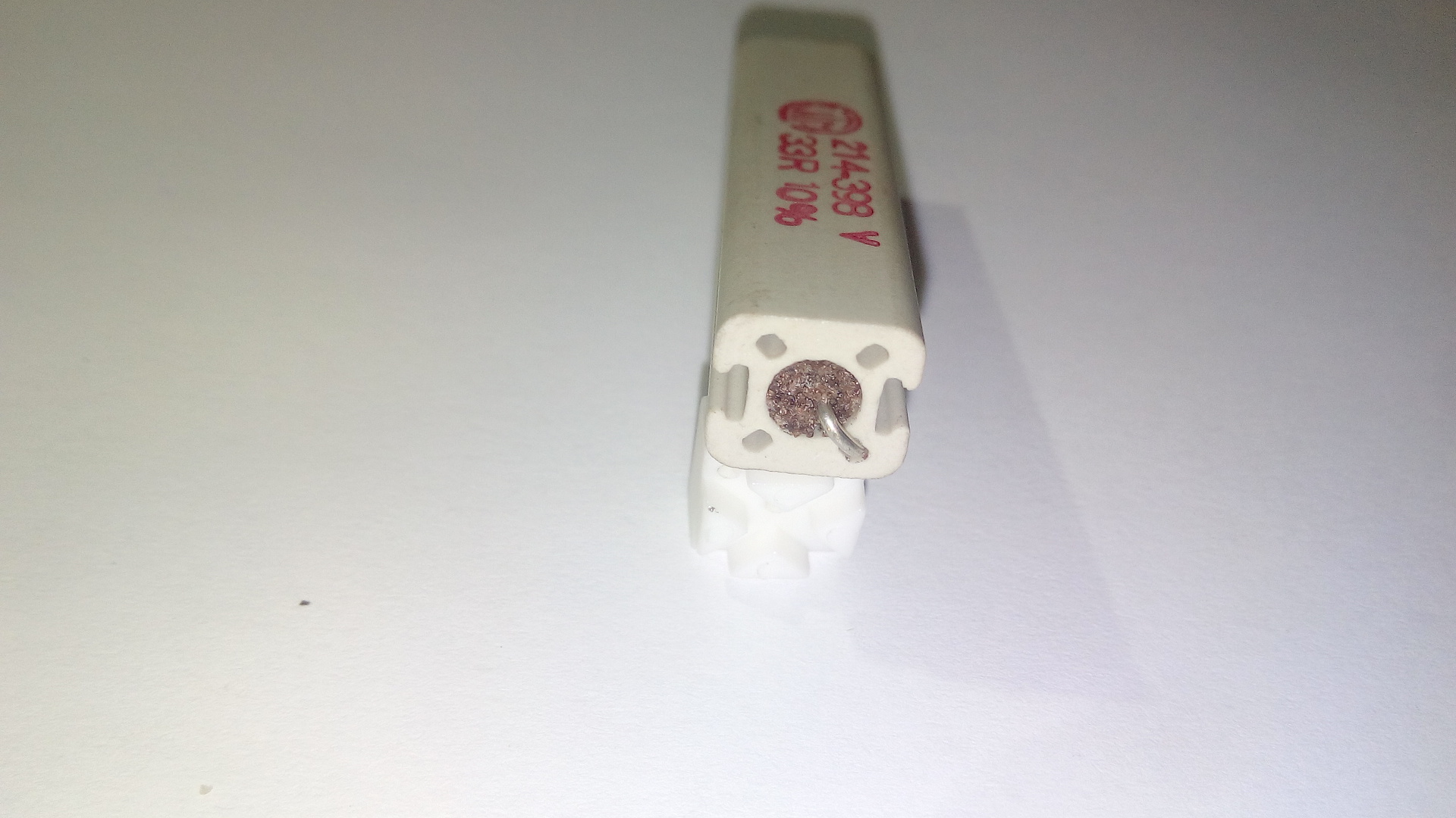

(#) sonajkniz hozzászólása Feb 15, 2019 /
A képeken látható kialakítású ellenállás hol szerezhető be?
(#) vargaf válasza sonajkniz hozzászólására (») Feb 15, 2019 / 1
(#) janigel válasza sonajkniz hozzászólására (») Feb 15, 2019 / 1
Köszönet mindkettőtöknek!
(#) sonajkniz válasza janigel hozzászólására (») Feb 15, 2019 /
Igen ez az.
Mármeg is rendeltem.
Örülök hogy segíthettem.
Szívesen.

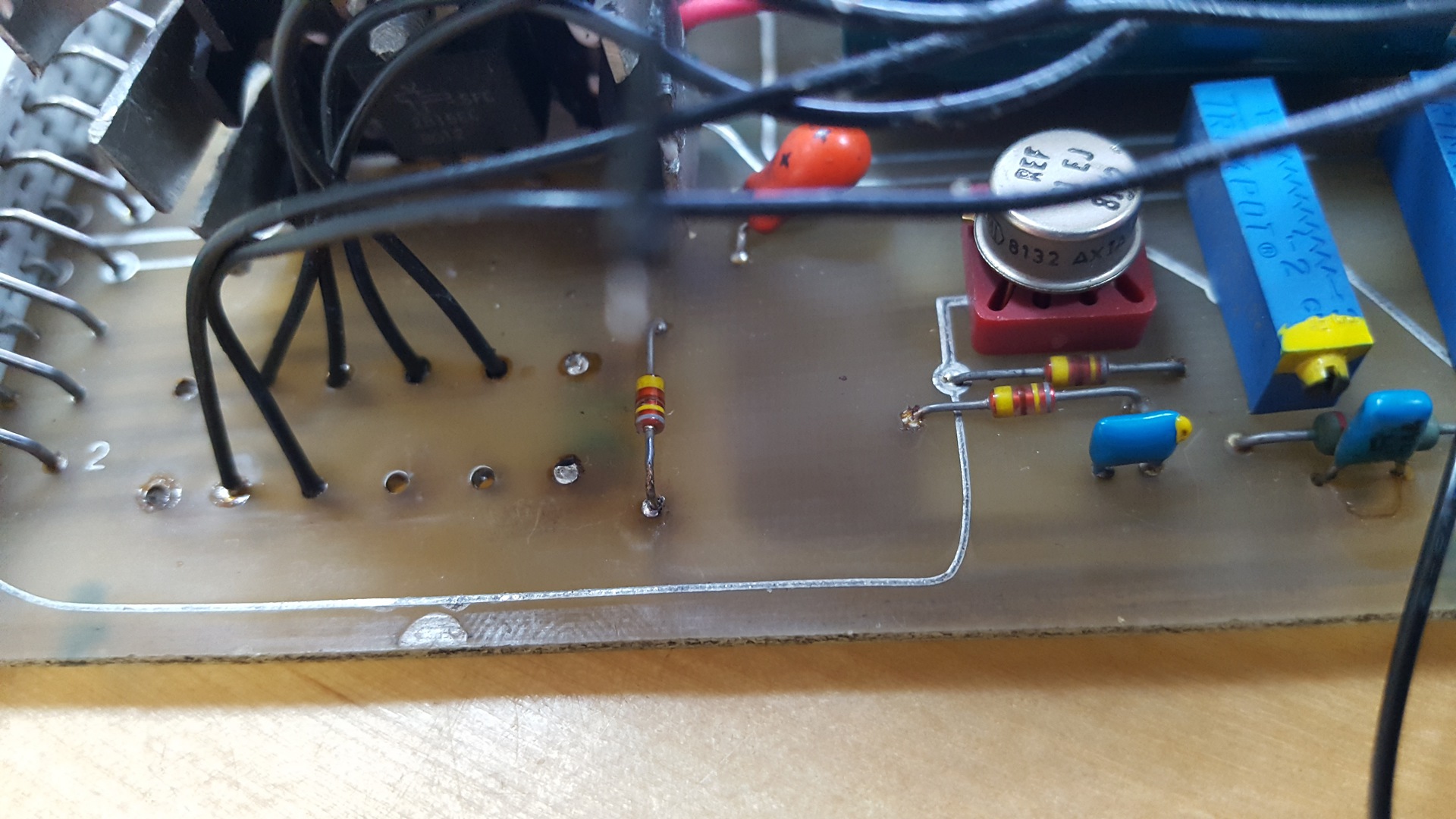

(#) balog hozzászólása Feb 22, 2019 /
Az alábbi képen látható diódának (képközepén) megtudná nekem valaki mondani a típusát vagy esetleg az értékét?
(#) ktamas66 válasza balog hozzászólására (») Feb 22, 2019 / 1
1N4148 ?
(#) Bakman válasza balog hozzászólására (») Feb 22, 2019 / 1
A színkód alapján, ha jól látom, 1N4248. 800 V / 1 A.
