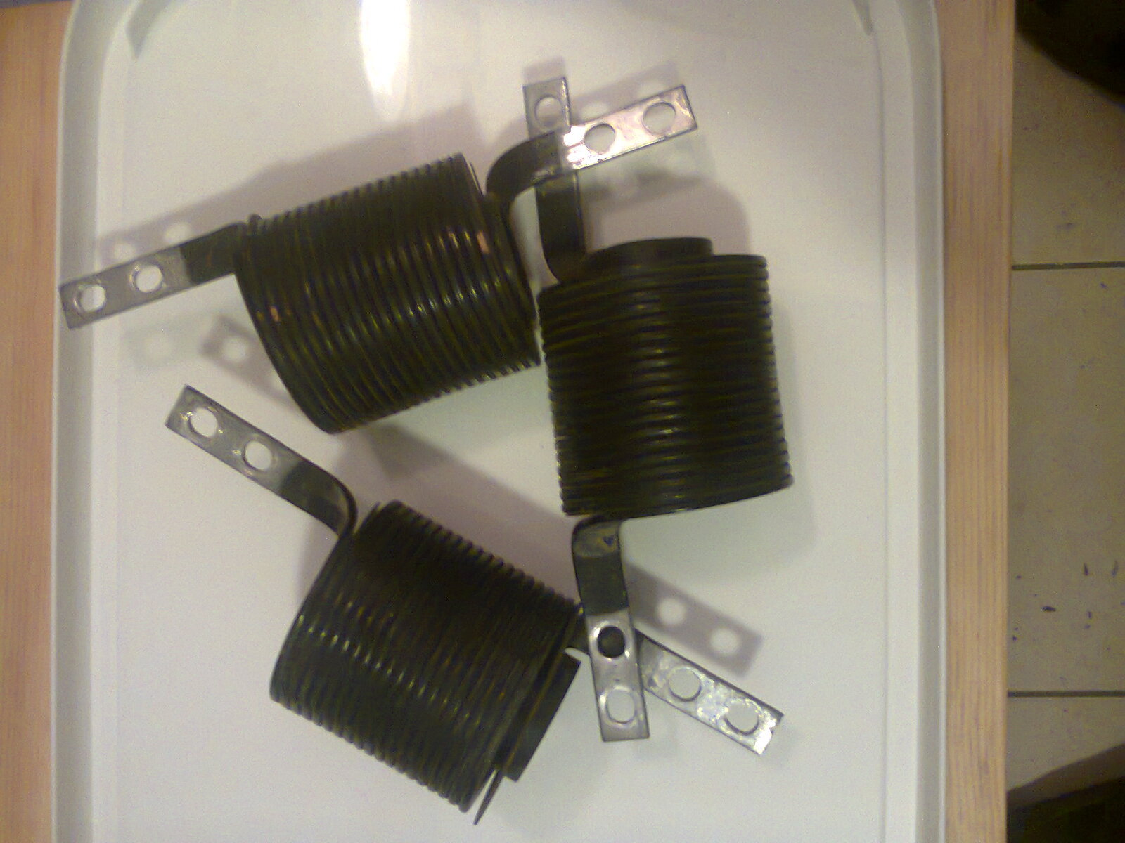

Itt vannak a képek 3 darab van belőle . Mennyire kell felmelegíteni szét hajtáskor hogy megfelelően sima legyen a széle ? Választ előre is köszönöm.
(#) granpa válasza Atis41 hozzászólására (») Jan 24, 2019 /
Ezeket ki kell lágyítani: vörösre melegíteni, hideg vízbe dobva, hűteni. Ahogy látom, van már sérülés a lakkon, tehát nem veszteség, ha leég. A 3 db. már "normál" hegesztőtrafóhoz is elég lehet. Kétemberes, és műhely kell hozzá (a kiegyengetéshez), mert 2× kell lágyítani. Utána már lapjára feltekerhető.
(#) Atis41 válasza granpa hozzászólására (») Jan 24, 2019 /
Köszönöm a segítséget , ha sikerül kiegyengetni jelzem.
Közben számoltam: Min. 2× ekkora keresztmetszetű vas kell a hegesztőhöz (>24 cm2), azon kb. 45 menet lenne, ami kevés feszültséget adna. ~10 m lesz kiegyengetve, az ~22 cm-es menethosszal, 2 n/V-nál, ~23 V; azzal nem fog jól gyújtani.

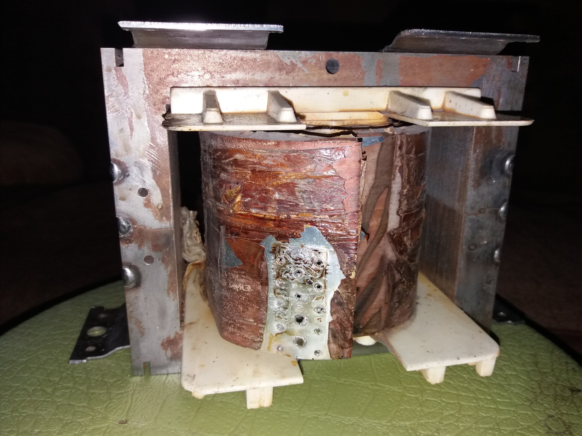

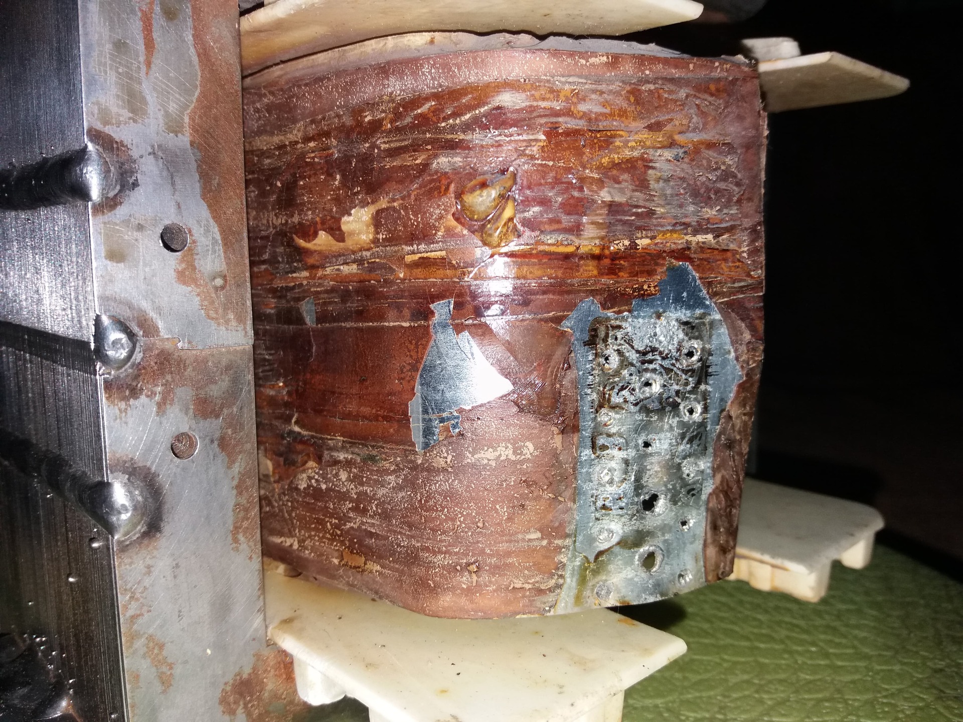

(#) Boobo hozzászólása Feb 13, 2019 /

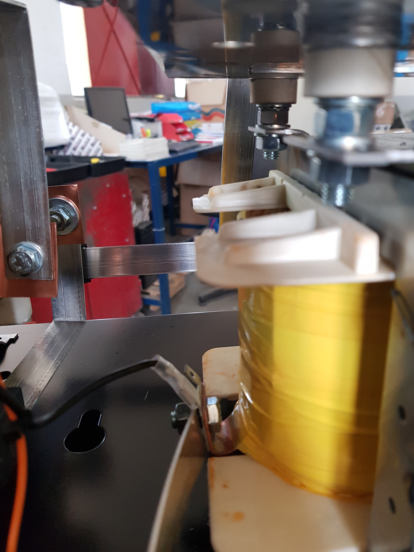

Sziasztok ! Tanácsot szeretnék kérni TŐLETEK ! Hegesztő trafón nincs meg az egyik rézlapos lemez , amihez csavar kötéssel csatlakozott a testkábel. Nen tudom hogy letépték vagy leolvadt róla , hozzám már így kerűlt. Kérdésem az lenne hogy pótolható vagy teljesen újra kell a lemeztekercselésével együtt cserélni , javítani??? Köszönöm előre is , a segítő hozzászólásokat .
(#) granpa válasza Boobo hozzászólására (») Feb 13, 2019 /
Közelről kéne látni. Pótolható, amennyiben hozzáférsz a véghez, és teljes keresztmetszetben tudod kötni (hegeszteni, forrasztani). Ez Co2-s trafó?
(#) Boobo válasza granpa hozzászólására (») Feb 13, 2019 /
Igen Co2 . Ki lehet könnyadén hajlítani, alumínium lemez teljes szélességében. A másik pólus (réz lemez) ami felfelé áll , az a belsejéből jön és annak nincs baja.

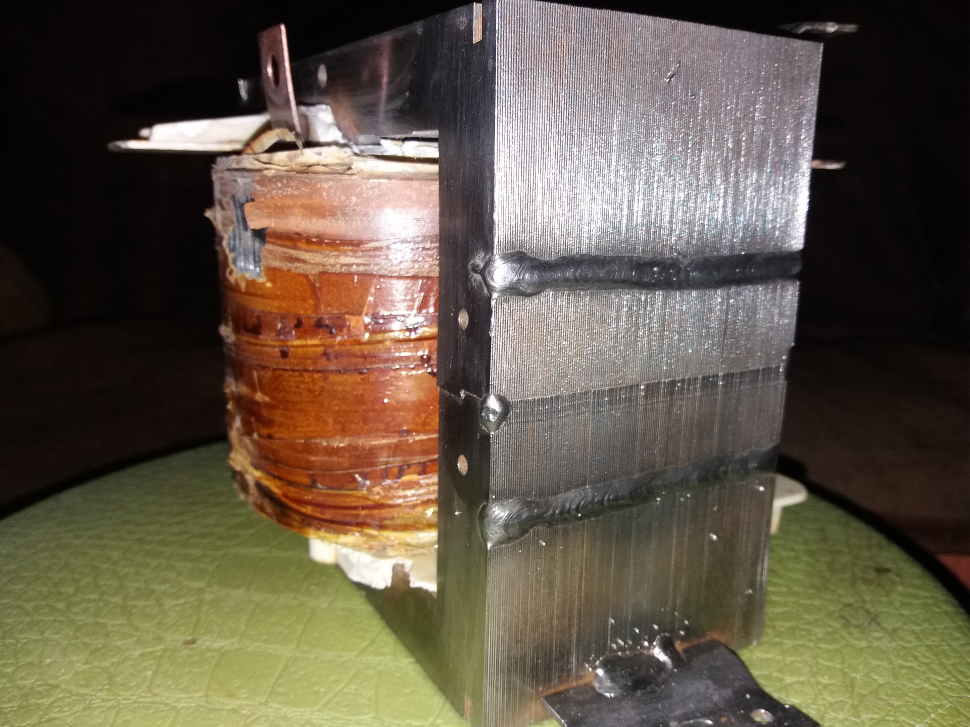

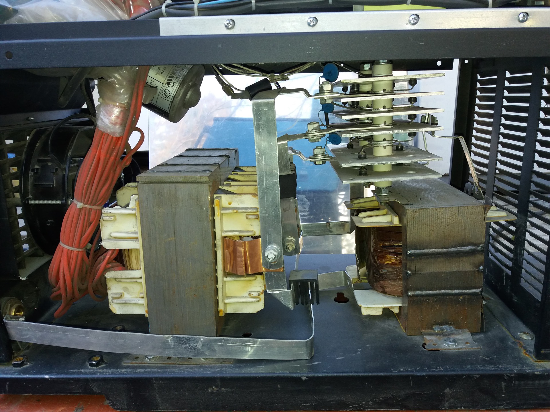

Egy új így néz ki!! - az enyémről ez hiányzik.
(#) granpa válasza Boobo hozzászólására (») Feb 14, 2019 /
Akkor van minta, ami szerint kell javítani, pótolni.

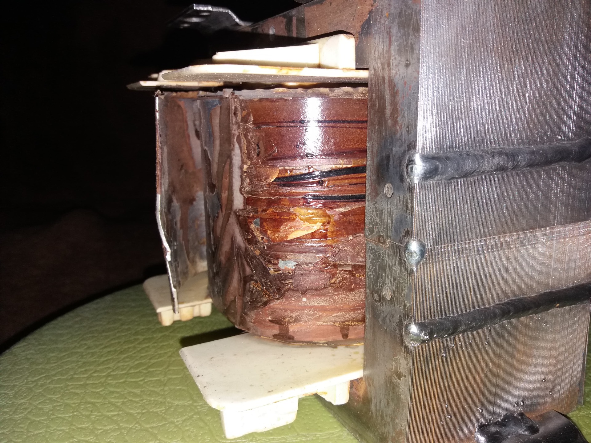

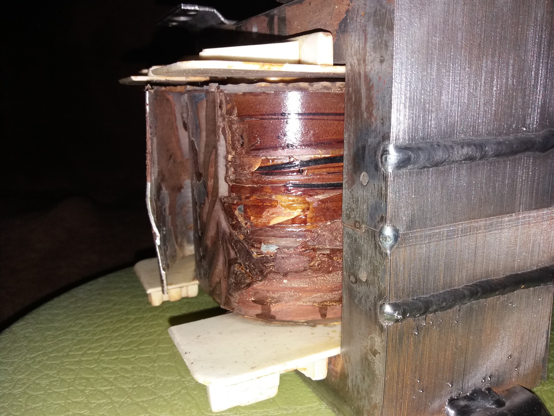

(#) Boobo válasza granpa hozzászólására (») Feb 14, 2019 /
Lehetséges művelet az , ha az alumínium szallag tekercset letekerni és új szigeteléssel vissza tekerni?? kb 20-30 szor van feltekerve, úgy látom. vagy ez nagy butaság????
Hol, mennyire sérült a szigetelés, hogy le akarod tekerni?
Csupán a színéből következtetek rá, meg talán abból hogy miért olvadt le a hiányzó réz saru.

(#) granpa válasza Boobo hozzászólására (») Feb 14, 2019 / 1
Számtalan példa van (bevett gyakorlat), hogy szükség szerint újra (át) tekercseljük a trafókat.
A leolvadás lehetett gányolástól: rosszul rögzített, -esetleg kisebb-, kivezetés miatti melegedés. Mérj feszültséget a munkatekercsen. A primer elé köss egy 100 W-os izzót (vagy nagyobbat), úgy próbáld. A két tekercs közt zárlatra is mérj.

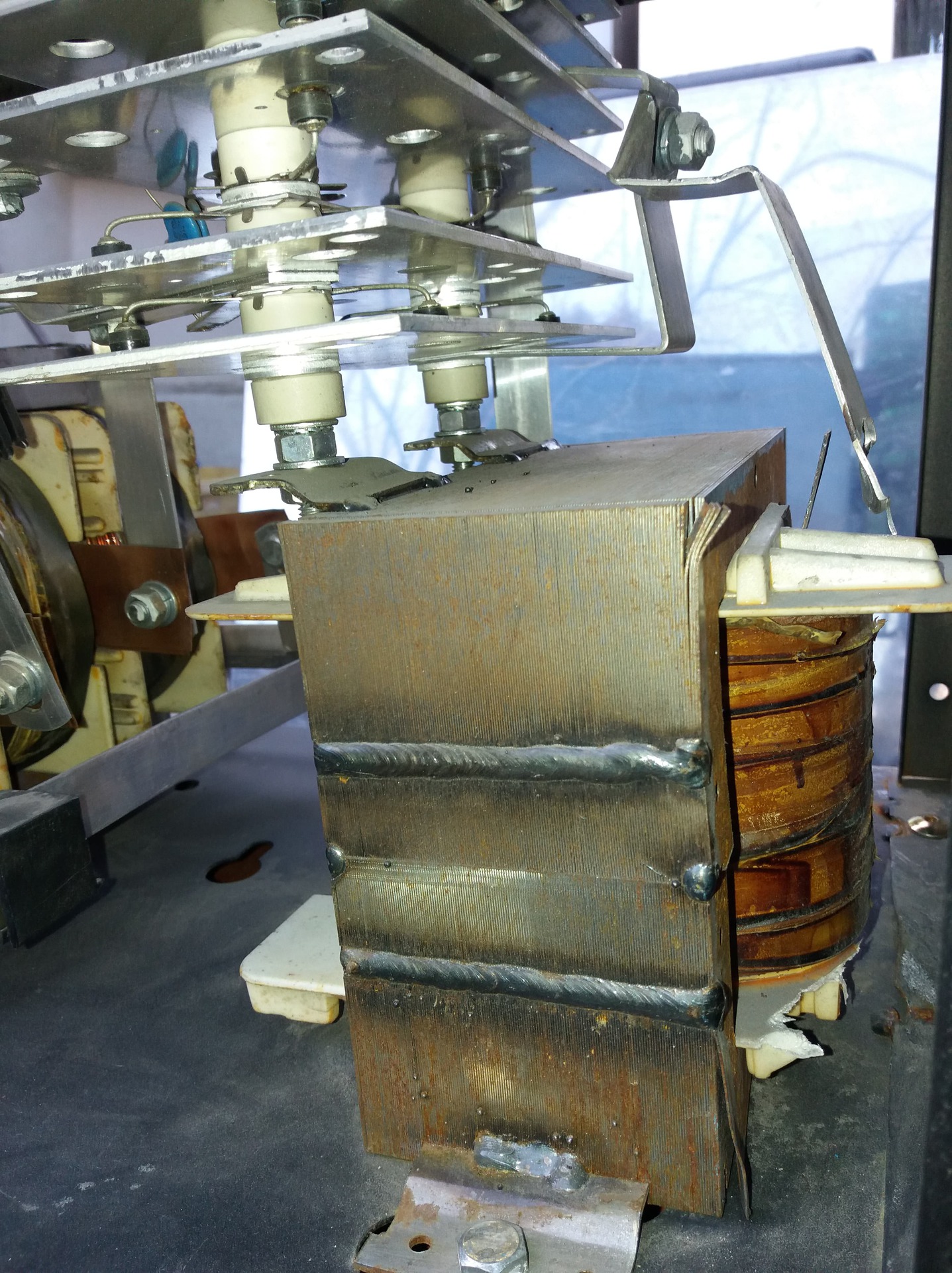

(#) erbe válasza Boobo hozzászólására (») Feb 14, 2019 / 1
Kihajtod a megmaradt alu lemezt. Lepucolod fémtisztára. Két oldalról mellé állítasz egy-egy 2 mm vastag alu lemezt. Célszerű mindkettőt összefogva előre kifúrni 5-6 helyen 4-es fúróval, illetve amennyi kényelmesen elfér. Ki kell hagyni közöttük egy 10-es alátétnek megfelelő felületet, közepébe 10,5-ös lyukkal. A lemezre rászorítva a kis lyukakon keresztül össze popszegecseled a 3 lemezt, majd a 10-es csavarral rákötöd a továbbmenő vezetéket. Ez lehet vastagabb alu sín, mint a képeken vagy rézkábel ónozott kábelsaruval.
A képeid alapján a sérült szerkezet nem trafó, hanem fojtótekercs a kimeneten. Az eredeti kivezetés sok apró ponthegesztéssel volt ráfogatva. Gyanítom, annak ellenére, hogy szép vörös, nem réz, hanem rézbevonatú alumínium volt.
A hozzászólás módosítva: Feb 14, 2019

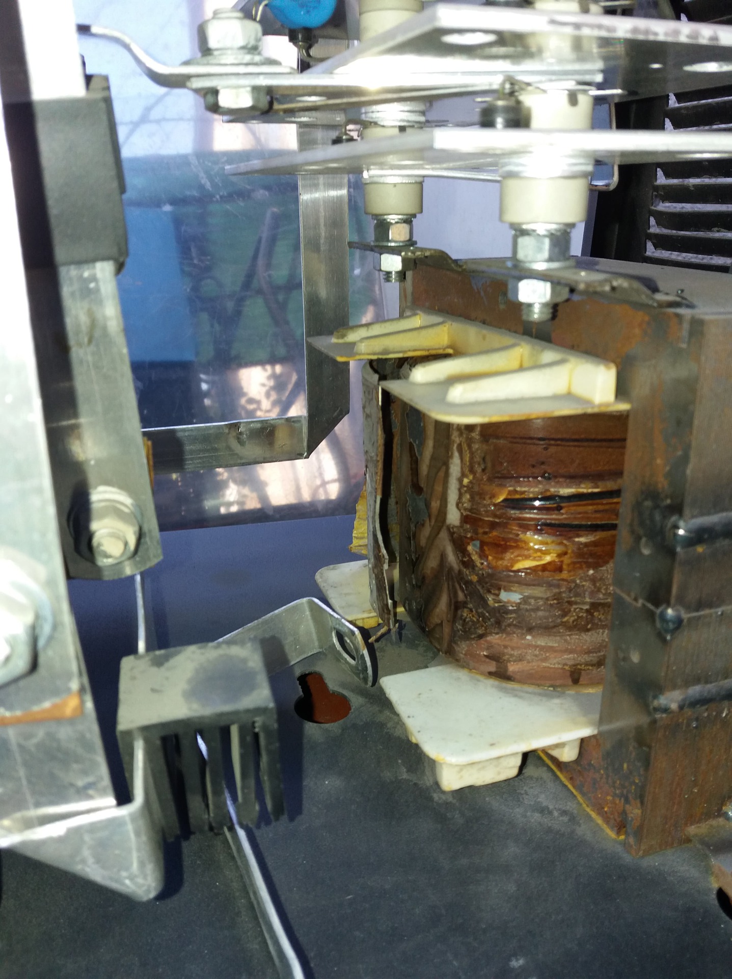

(#) Boobo válasza erbe hozzászólására (») Feb 14, 2019 /
eEzen a fórumon sok-sok oldal szól a hegesztésről, ezeket olvasgatva én is fojtótekercs elnevezésre saccoltam. Ezt a problémát ha megoldom, még midíig marad , azzal kapcsolatban, vajon mi az, amit leszerelve eltüntettek innét. Az olasz gyártótól kértem segítséget úgy, hogy lefotóztam a gép több részét és arra kértem hogy egy ÚJ GÉP belsejéről küldjön nekem fotókat, hogy beazonosíthassam a hiányosságokat, amit pótolni lkell.
Hát elég gyengén látott el képekkel, a fenn látható sárgsa "fojtóról", vagy ki hogy hívja , olyan közeli képet küldött, hogy, pl. egy fekete sarus vezetéket is látom hogy van ., de nem tudom, honnét hova megy, mert az enyémen olyan nincs. Egyenlőre még egy rendes fotót amirből kideríthetném összehasonlítás alapján a hiányosságokat, még nem kaptam. (Na a magyar forgalmazóról meg nem is szeretnék véleményt mondani, mert mióta megkerestem őket, azóta állok féllábon.) Szóval szomorít a jelen hejLYzet, de biztos a végére járok hogy uújból hadra fogható legyen a gép.
