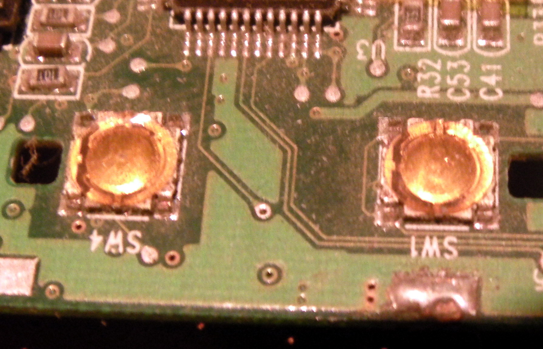

(#) lelkes amatőr válasza martin66789 hozzászólására (») Feb 15, 2019 /
A napokban nekem is épp ilyen gondom akadt.
Forrasztani nem nagyon lehet, de van megoldás. A csatlakozó ponthoz teszel olyan kis lemezt ami szokott lenni pl. régi számológépekben (lásd: kép), ehhez forrasztasz vezetéket, majd a közepét finoman leszorítva kétkomponensű ragasztóval bekened úgy, hogy elfedje az egészet (közben a kis lemez közepét nyomva kell tartani amíg meg nem köt a ragacs).
(#) Epu2 válasza martin66789 hozzászólására (») Feb 15, 2019 /
Áramot vezető ragasztó. A forrasztás nekem 10 %-ban működött.

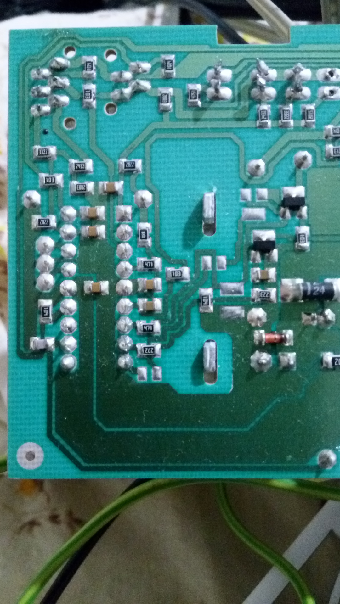

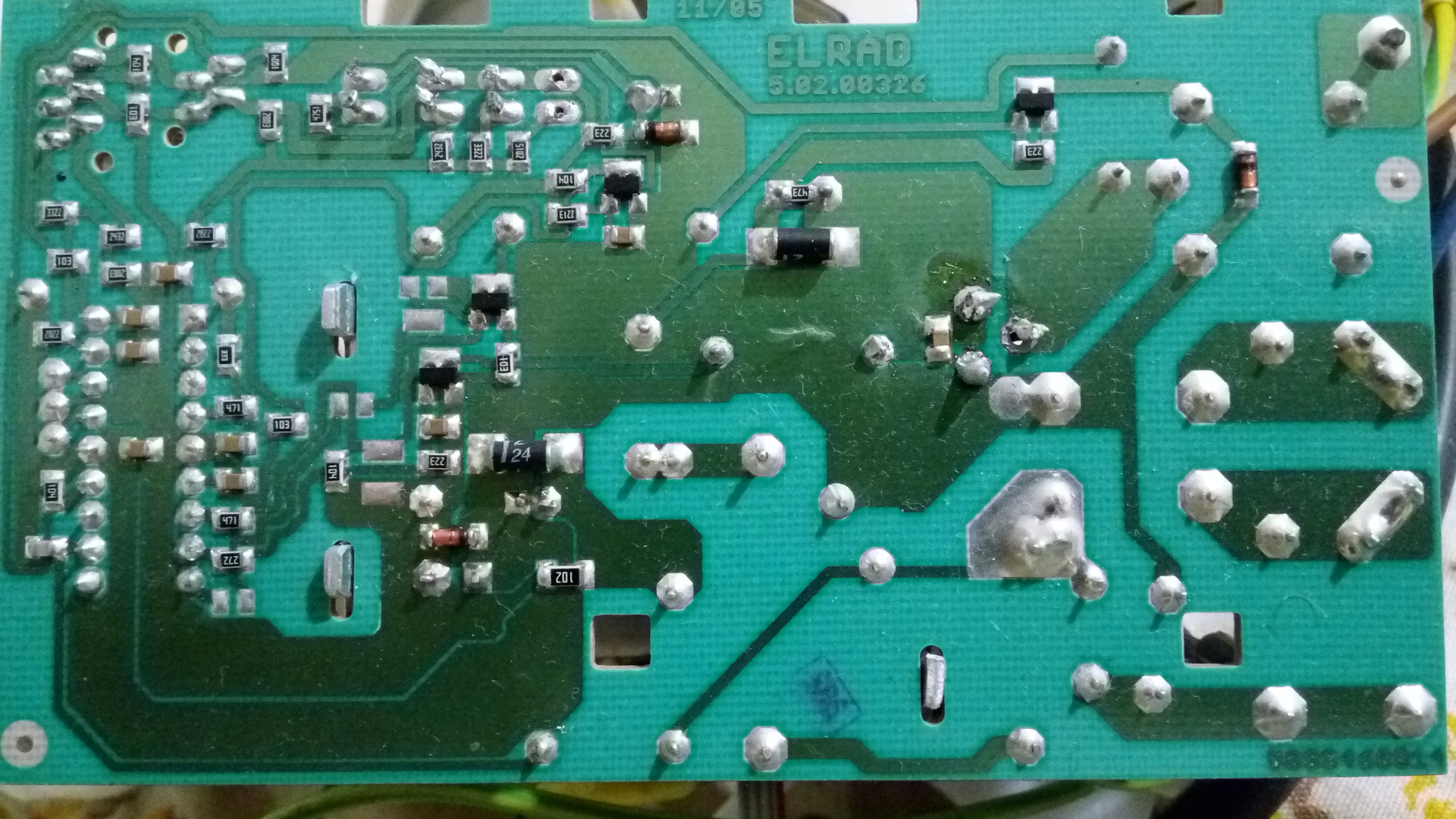

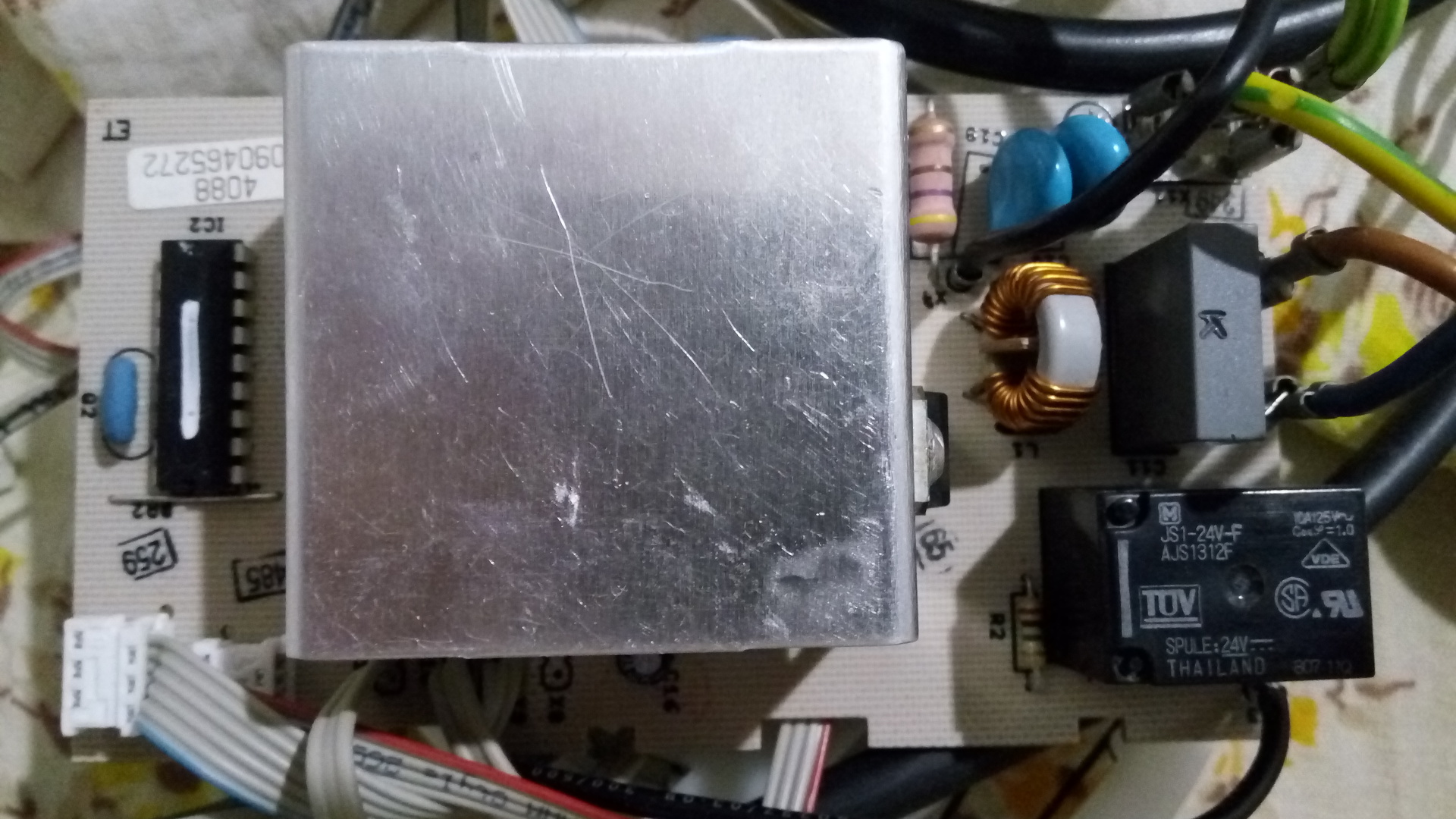

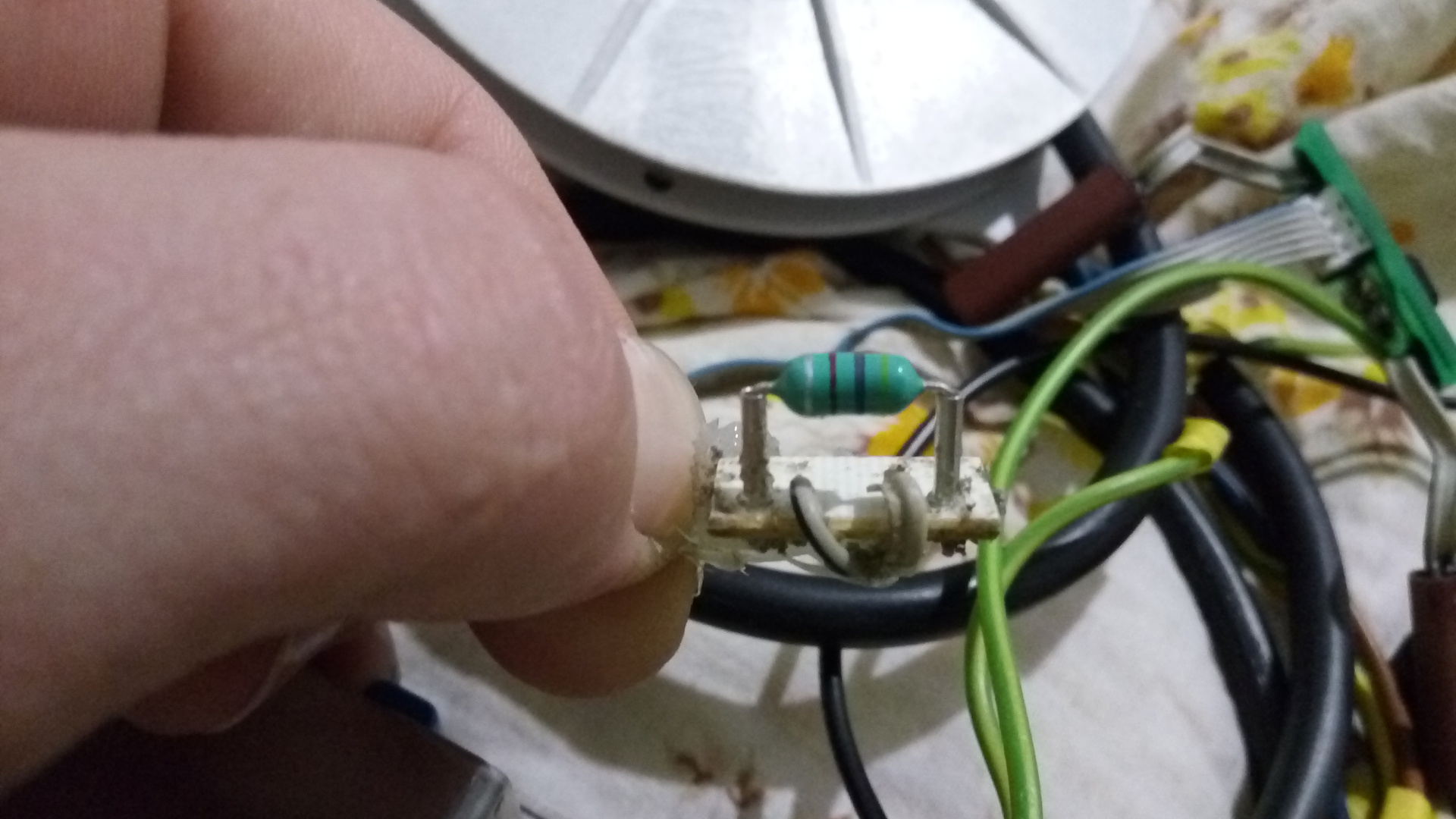

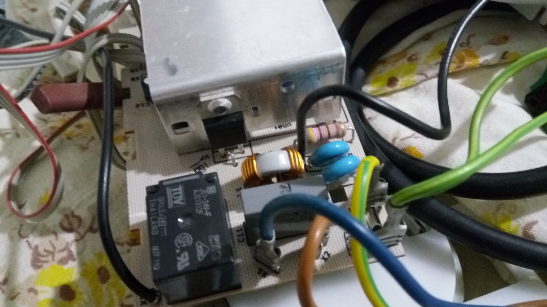

Frissen regisztrált tag vagyok kis segítséget szeretnék kérni a nálam okosabb vagy ügyesebb jelenlevőktől.
A problémám adott mégpedig egy Bosch MUM8 (maximum 8) (mum8200/1) háztartási gépezet
nem megy.
Minimálisan értek a dologhoz (ki tudok cserélni dolgokat).
Szét lett szedve mert ugyebár, készültek képek a panelról.
A működési hiba: nem hajlandó forogni,keverni, darálni...stb, mikor elindítanám kattan benne egy relé és itt meg is ált a tudomány.
Járt már garanciális szervizben mikor vissza jött ment egy ideig.
Van rajta egy pic is a tisztességtelen neve meg legyen PIC16F716. (18PIN)
http://html.alldatasheet.com/html-pdf/93054/MICROCHIP/PIC16F716/408...6.html
Mellékeltem pár képet.
Ha rossz helyre írtam bocsi!

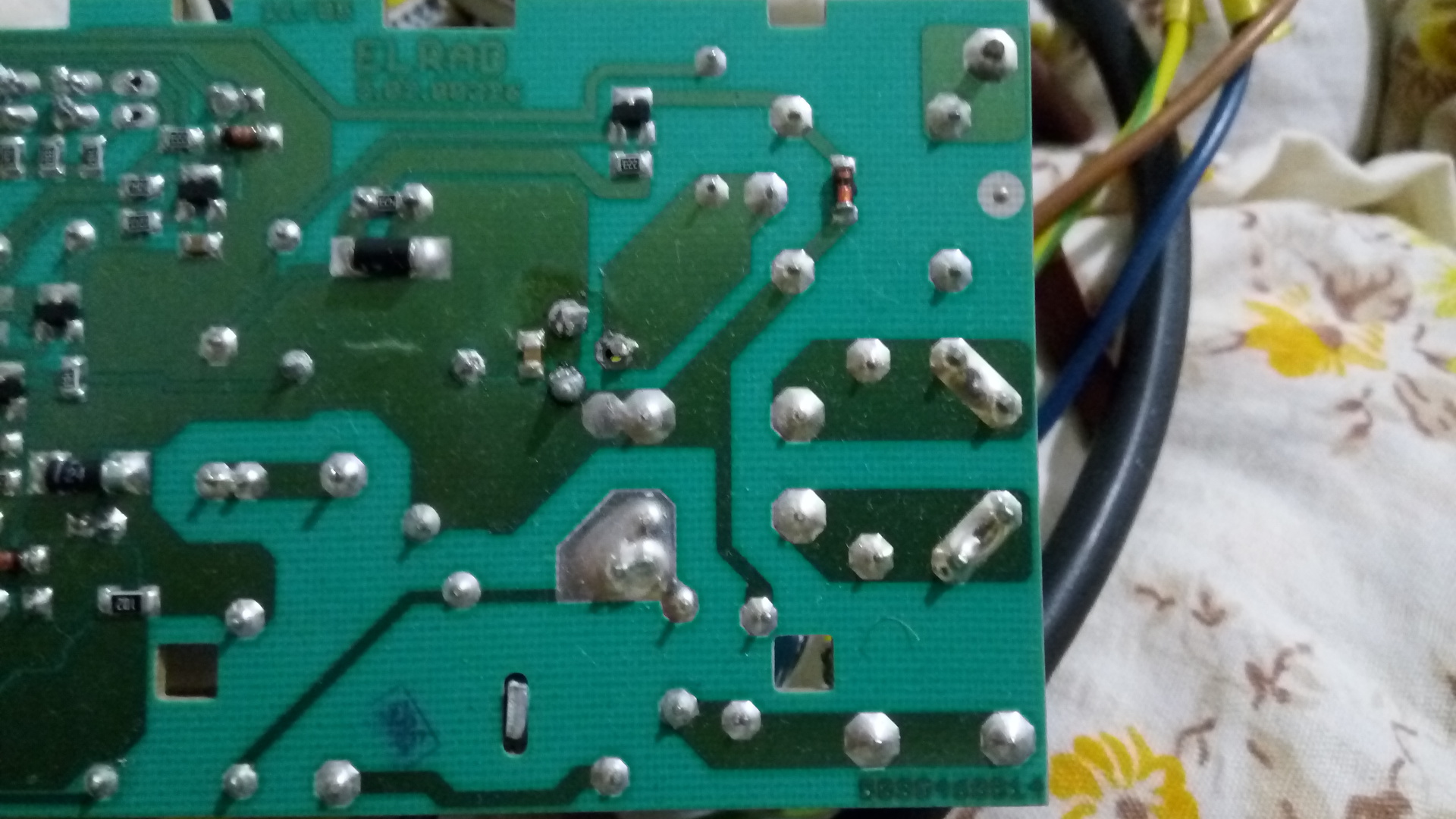

(#) név foglalt hozzászólása Feb 16, 2019 /
itt a másik sorozat
bocsi csak 8 mb-t enged

(#) tsab válasza név foglalt hozzászólására (») Feb 16, 2019 /
Nem szoktam ilyeneket javítani, de amit tennék
- motort meg lehet -e mozgatni vezérlés nélkül, ha igen akkor motor működési teszt, nem szorult-e meg stb.
- motor vezérlő teszt, relé gondolom azért kattan mert az kapcsolná, ott megvannak -e feszültségek. Relé nem ment-e tönkre.
Ha PIC-nek van baja, azt cserélni nem nagyon lehet, legfeljebb ha újraírod a kódot.
Ott van egy folt az egyik nyákon, mintha javítási forrasztás - át lehet látni a nyákon - vagy lehet megint ott ment ki valami.
A hozzászólás módosítva: Feb 16, 2019

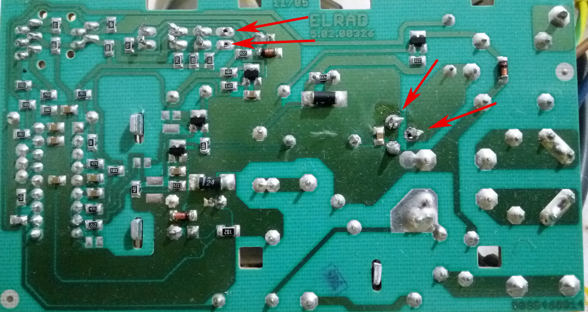

(#) Bakman válasza név foglalt hozzászólására (») Feb 16, 2019 /
Én azokon a pontokon (lás dmelléklet) forrasztási hibákat látok.

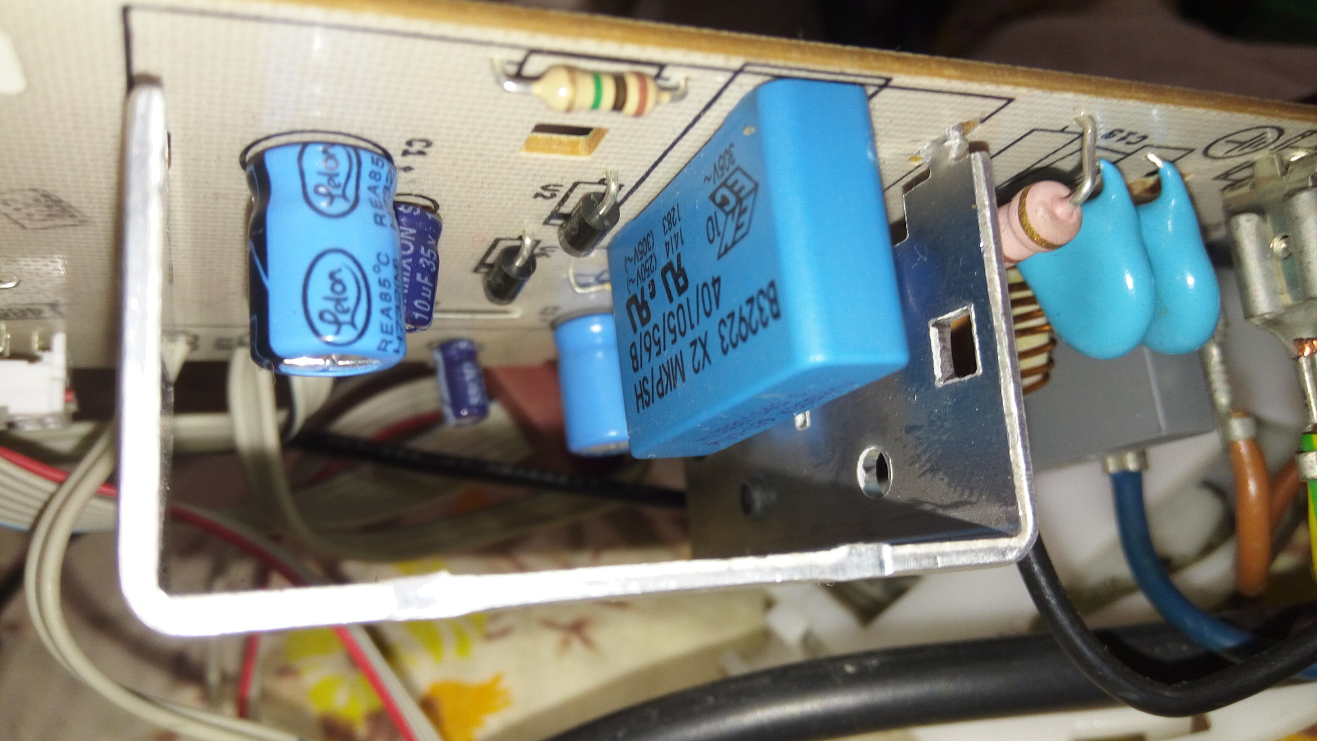

(#) Johnycorp válasza név foglalt hozzászólására (») Feb 16, 2019 / 1
Szia.
Első körben érdemes és erősen ajánlott a tápfeszültségek meglétét ellenőrizni - miután a forrasztásokat megnézted, amiket Bakman javasolt. Lehet, hogy meg is javul.
Ahogy a képeket nézem, kapacitív tápegységről jár az egész. Tehát nincs transzformátor benne.
Az elve hasonló mint a linken: Bővebben: Link
A te panelodon a hűtőborda alatti X2 MKP kondenzátor lehet a ludas (105 azaz 1µF / 250V AC, X2 kondenzátor jó csak ide!). Az IMG_20190215_195359.jpg képen van. De nem nagy költség az elektrolit kondenzátorok cseréje sem. Például C1, C3, C16 és társaik. A kapacitás ugyanakkora legyen, a feszültség lehet nagyobb, de kisebb nem!
Ezek után - ha nem javult meg - lehet méregetni jobban.
De gyanús a relé kattanás és utána a leállás, tipikus hibajelenség a kondikra.

(#) név foglalt válasza Bakman hozzászólására (») Feb 17, 2019 /
Azok a bizonyos forrasztási hibák már az én tehetségemet illetve nem megfelelő eszközök használatát jelentik.
Azonban méregettem az smd ellenállásokat a nyákon rá kerestem egy bizonyos elektro droid app-l, és nem mindig egyeztek az értékek.
A motort nem nagyon merem tesztelni mert nem tudom mekkora feszültségen üzemel és félek hogy le égetném, egyébként nem szorul nagyon könnyel jár.
Esetleg ha a pic a ludas tudsz illetve tud nekem segíteni valaki ?
Köszönöm a válaszod!
Le húztam a motoról a kábeleket és mértem feszültséget meg jelenik és azonnal el is tűnik, annyira gyorsan hogy a multiméter be nyög egy 2 jegyű számot és vége.

(#) név foglalt válasza Johnycorp hozzászólására (») Feb 17, 2019 /
Köszönöm az észrevételt ki cserélem a kondikat rendelek újat.
Amit linkeltél azt hiszem mindent le tudtam olvasni de kicsit értetlen vagyok a nyák rajzokhoz.

(#) Bakman válasza név foglalt hozzászólására (») Feb 17, 2019 /
A nagy kék kondenzátort ellenőrizted már?
„nem megfelelő eszközök használatát jelentik.”
Szerszám és műszer nélkül már nem nagyon lehet ilyet javítani.
„nem mindig egyeztek az értékek”
Aztért, mert a helyén több alkatrészt mérsz egyszerre, beleszólnak a mérésbe.
„ha a pic a ludas”
Ennek nagyon kicsi a valószínűsége.
