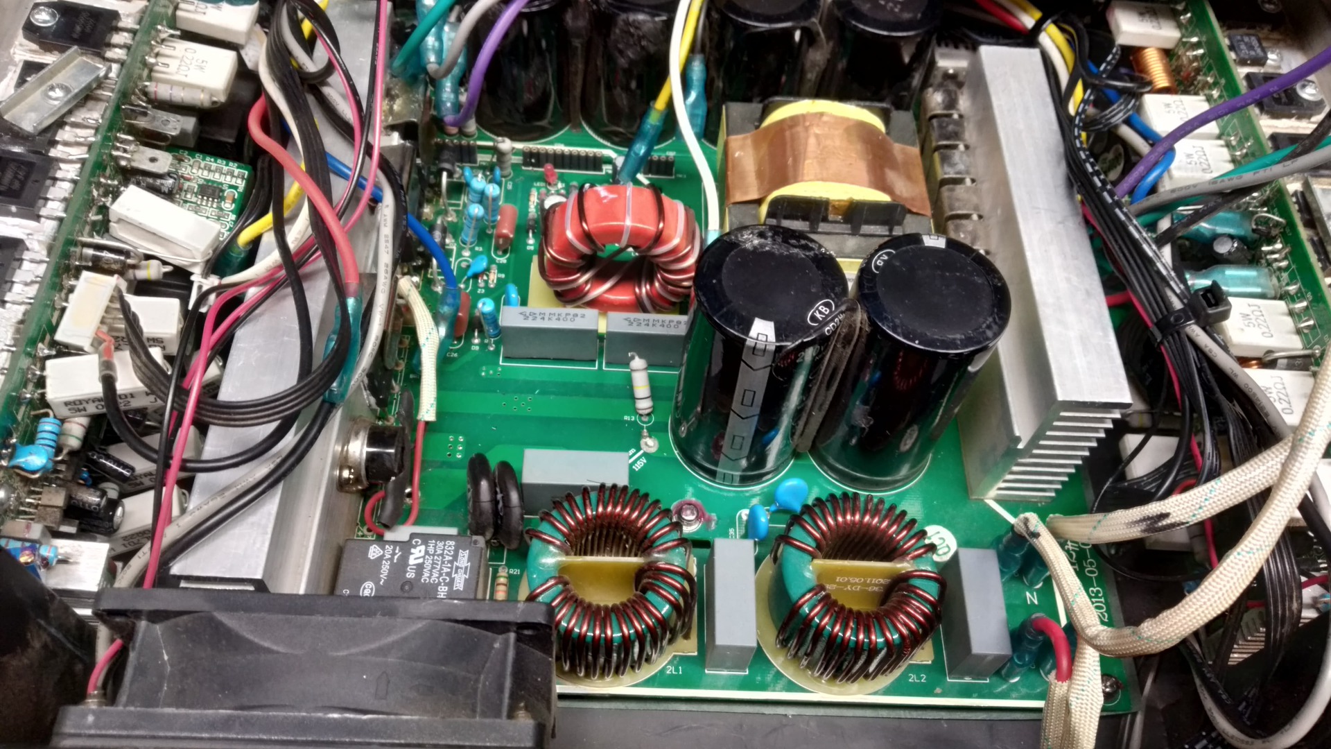

Sziasztok! Egy The T. amp TSA 4-700 erősítő tápjáról van szó. Nyílván egy kínai másolat arról az erősítőről aminek a kapcsolását csatolom. Nos ebben a tápban Q96, Q97-nek IRGP4063 van. Az egyik felrobbant, az egyik erősítő csatornája meghallt. Állítólag áramszünet után megjött az áram és akkor égett le. A primerben lévő 20A biztositék is megpukkant, egyéb látható füst nincs, többi nagyobb félvezetőnél nem mértem zárlatot. Szerintetek mekkora teljesítmény leadásra lehet képes ez a táp működés esetén? A szekunder oldalon 4x 10000µF 63V, a primer oldalon 3300µF 200V

Sziasztok! Cseréltem IGBT, párhuzamos diódát, meghajtó icket és a 10 ohmos ellenállást. 40W izzó a primerben, világít de nem indul be. 100w izzóval nagyon halványan világítva a primer relé késlelve meghúz, ég a piros led a táppanelen. Kimeneti feszültség nincs sajnos. Egy kitört ellenállást találtam a primer kondik mellett, sajnos most nincs előttem hogy kiszedjem a panelt és megnézzem hova volt kötve, csak holnap. Szerintetek megtörténhet, hogy azért nem indul meg, mert kevés feszültséget érzékel a primer rész az izzók miatt?
A rajzod szerinti PRI_LO és PRI_HI között mekkora a feszültség a 100W-os izzóval? Ilyenkor melegszik valami? Azok a fekete tárcsa NTC-k nincsenek szétrepedve? A hozzászólás módosítva: Feb 13, 2019
Külső tápról megtáplálnám a 18V-s részeket elsőre úgy, hogy a erősítő/tápegység nincs a 230V-ba csatlakoztatva és oszcilloszkóppal ellenőrizném, hogy az IGBT-ken meg van-e vezérlőjel.
A primer áramkörben pedig lesz még valami ami fogyaszt, a 100w izzónak nem szabadna világítania, vagy zárlatos kondenzátor vagy top210 fogyaszt sokat.
A primer egyenirányított rész, PRI_LO és PRI_HI között 297V-ra stabilizálódik bekapcsolás után, a 100W os izzó halványan ég, a primerben az NTC-k elvannak hasadva. Ha kiveszem a "vezérlőkártyát" és csak a TOP210 IC marad a főpanelen bekapcsolhatom-e? Arra lennék kiváncsi, hogy kialszik-e a primerben az égő.
Találtam egy zárlatos zener diódát a PRI_LO és Q97 Gate-je között, ezen kívül azzal párhuzamosan van egy ellenállás beiktatva. Szükségesek ezek az alkatrészek?
A rajzod szerint ott egy sima dióda ( BAS21 ) van, paralel az ellenállással és az U18 LO meghajtásból jönnek a gate-re. Ha mégis lenne zener is (?) a PRI_LO felé, akkor csere...

Kicseréltem a zener diódát és az NTC-t. A primerben lassan elkezd halvány piros lenni az izzó. A PCB panelen nem ég a piros led, és a primer relé nem húz be

A rajzod szerint kutasd fel, a +18 volt miből keletkezik a reléhez - utána lehet tovább lépni.
A halvány piros pontosan csak a 3 kondi miatt van ebben a szituációban, ahogy leírtam... ameddig a relé nem adja át a 230-at a graetz felé. Bármilyen szakadás van az NTC-től "jobbra", csak ezt fogod látni. A W5A-W5B, W6-W7, W240 , stb. hidakat ki tudja, mik és hogyan vannak a gyakorlatban.. A hozzászólás módosítva: Feb 17, 2019
A piros led a PRI_LO és +16V közzé van kötve egy soros ellenállással. A PRI_LO és +18V között nincs feszültség, vezérlőkártya nélkül is világít halvány pirosan az izzó.
Azt kérdeztem, a +18 volt honnan jön, keresd meg ( ha jó az írás a rajzon ) !
Mindegyik rajzon van vízszintes és függőleges sáv jelölés, pl. sheet 5 of 5, A 2. A 230 V AC rajta van a graetzen ( NTC-n át..) ? Persze biztos nem akar megindulni se a táp. A hozzászólás módosítva: Feb 17, 2019
Összesen két trafó van: a főtrafó, és a vele sorosan kötött trafó aminek két tekercse van. A második tekercse ami nem a főtrafó primerjével van sorosan, egyik ága PRI_LO-ra van kötve, másik ága pedig belemegy a vezérlő kártya csatijába(egy pinre), a vezérlő kártyán van az IR2110, SG3525AN és egy csomó SMD alkatrész. Próbáltam tovább köveni, de két ellenállásra megy rá, utánna bonyolódik a dolog. W240, W8A, stb környékén A PCB-n vannak forrasztási pontok, úgy van átköve hogy 240V os hálózatban működjön a táp, a többi szabadon van hagyva. A főkapcsoló az IEC csati és J19 közötti tápvezetéket szűnteti meg.
PRI_HI... ...TOP210 > T1:1-T1:2-D62 +18 V... tehát nincs egyáltalán egyenirányított "nagyfesz" DC, vagy nem indul a TOP210..
B5, C5 sávokban az 5. oldalon. A hozzászólás módosítva: Feb 17, 2019
Egyébként a főtrafó a rajzon a T2-es, nem tudom, te miről írtál... valamit összekeversz rendesen.
T2 a főtrafó, vele sorosan L6:1, az utóbbi második tekercse megy a vezérlő kártyához. Nincs egyenirányított fesz, most nézegetem miért.
Ja, hát a TOP210 indulás után van az L6:2-ről ablak komparátor, LM556 shutdown-run vezérlés a relének ésatöbbi...
Az új NTC nem csinált rendesen kontaktot. Köszönöm szépen a segítséget működik a táp! A primerben mégis ég az izzó, akkor is égett mikor a primer graetz egyik AC ága nem kapott szűrt 230V-ot.
