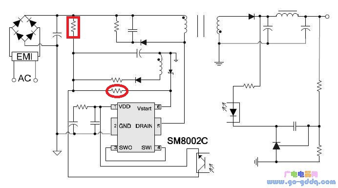

(#) kadarist válasza mraulajos hozzászólására (») Jan 28, 2019 /
Ha van rajzod, akkor megmutatom.
(#) mraulajos válasza kadarist hozzászólására (») Jan 28, 2019 /
Ezek nem rajzok. A 8 lábú IC-nek mi a típusa?
SM8002C
Ez a kettő. De a többit is ellenőrizd, na meg a diódákat se hagy ki.
