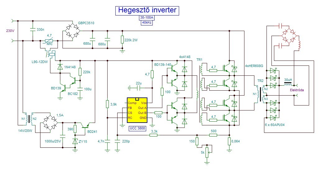

(#) bistvan196700 hozzászólása Feb 18, 2019 /
Sziasztok! Engem nagyon érdekelne, szerintem nem vagyok egyedül, hogy ezt a https://www.hobbielektronika.hu/forum/getfile.php?id=221734 kapcsolást kiegészíteni egy feszültségszabályzó résszel. Ez ugye Ge Lee mester fejlesztése. Arra gondoltam, hogy a főtrafó szekunderére tenni egy megcsapolást és a fesz. szabályzással használható lenne co2 hegesztőnek is. Vagy a primerre tekert plusz menetekkel, átkapcsolással működne-e?
(#) dB_Thunder hozzászólása Feb 18, 2019 /
„Moderátor hozzászólása dB_Thunder hozzászólására (») 6:52
Ha segíteni nem tudsz/nem akarsz, a felesleges kötekedésért minek hozzászólni?!”
Sajnálom ha kötekedésnek vetté bárki is, de attól igaz!
Semelyik alkatrésze nem megfelelő. Pár hónap múlva majd jönnek a kérdései, hogy lehetne ezt, meg azt javítani. Kondit rakni bele, tolómotort, annak másik trafót, stb. Elindul a véget nem érő tuning, ami 3x annyiba fog kerülni a végére, mint egy normális elsőre.
