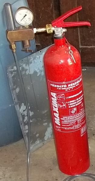

Akkor olcsóbb, ha lopott.Bővebben: Link Ha csak rövid időre kell palack bérelni kell, de a vásároltnál hatékonyabb nincs. Kell egyet nézni Jófogáson, megtöltetni és hegeszteni.
(#) szendi001 válasza Orall hozzászólására (») Feb 11, 2019 /
Miért lenne jó?A nevében benne van. PORRAL oltó. Nem CO2 oltó. Utóbbi újan kb 20 e Ft.. Ennyiért van használt palack, ami cserélhető telire.
(#) Ge Lee válasza Orall hozzászólására (») Feb 11, 2019 /
Nem jó! Nem porral oltó kell, hanem széndioxiddal (Co2) oltó. Ilyet szerintem nem árulnak csak elvétve. A fickónak úgy van, hogy ilyen helyen melózik, és a lejárt nyomáspróbájú palackokból tud hazavinni magának x darabot. Ezeket előtte még a cégnél ugyanúgy felújítják, ha kell lefestik, átnézik, megtöltik. Szóval ugyanolyan mint a bolti új, csak nincs hivatalos papír a palack nyomáspróbájáról. Megnézem mindjárt a képek között, mert tettem fel róla régebben, csak nem tudom hogy azon mennyire látszik a palack.
Én is úgy voltam vele, hogy a fene fog tízezrekért palackot venni...
Így néz ki a gépem és a palackom.
(#) Orall válasza Ge Lee hozzászólására (») Feb 11, 2019 /
Köszi értem. Valami ilyesmi https://www.jofogas.hu/bacs_kiskun/Regi__Retro__CO2_tuzolto_keszule...65.htm Jól néz ki a hegesztőd.
A hozzászólás módosítva: Feb 11, 2019
Akár az is jó lehet ha van benne gáz. Ha nincs, akkor nulla forintot ér. De ha van, még akkor sem árt kideríteni azt, hogy milyen a feje, illetve annak a menete, hogy tudják-e tölteni. Meg egyáltalán rá tudod-e majd tenni a reduktort. Na meg hivatalosan neked egy ilyet sehol nem fognak megtölteni nyomáspróba papír nélkül, tehát a töltésére is kell találni valami forrást.
Én könnyen beszélek, mert ha kiürül a palack akkor bedobom a csomagtartóba, elviszem a fickónak, ő meg a kezembe nyomja a másikat, ami meg van töltve.

A palackokat nem nyomáshatárérték alapján töltik, hanem súly szerint. Tehát pl. egy 5 kg-os palack azért van úgy elnevezve, mert abba megközelítőleg 5 kg folyékony állapotú szénsavat tudnak tölteni. Hogy annak mennyi lesz a nyomása én se tudom, talán olyan 20 bar körül. (nem jó a reduktoromon a belépő nyomás órája..)
(#) BarnaPili válasza sector99 hozzászólására (») Feb 12, 2019 /
Ezzel tisztában vagyok. Csak kíváncsi voltam, mit bír az a fajta palack. Nekem egy 10kg-os palackom van, most 20 Bar körül mutat a reduktor, de augusztusban volt ez 40 Bar is.
(kicsit átgondolva a palack eleve CO2-re van kitalálva, csal éppen tüzet oltani használják, ennek megfelelő falvastagsággal).
(#) Ge Lee válasza BarnaPili hozzászólására (») Feb 12, 2019 /
Ez a fajta palack amit a képen mutattam vastag falú, hogy mennyire azt nem tudom, mert éppen egy sem volt szétszedve amikor a fickónál voltam. Viszont ha jól emlékszem azt mondta, hogy éppen ezért ezt 250 barral nyomáspróbázzák. Emlékeim szerint 60bar van benne, de majd megnézem.
(#) BarnaPili válasza Ge Lee hozzászólására (») Feb 12, 2019 /
Így már tiszta sor. Köszi!
