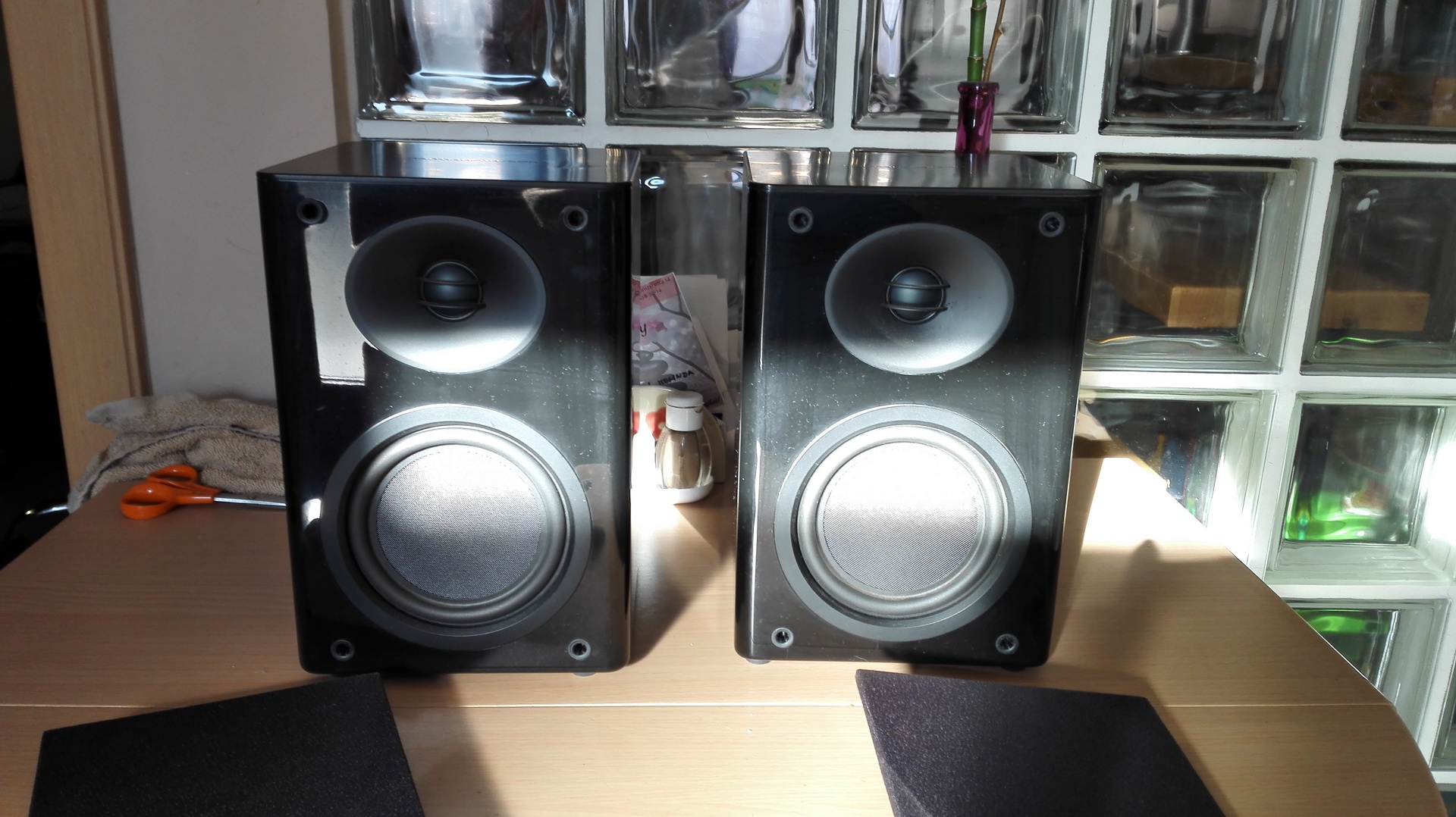

(#) zsoika válasza P_Laszlo hozzászólására (») Feb 21, 2019 /
Szia. Köszönöm a választ neked is.
Igen, most is egyforma mind az 5 hangfal...vagyis csak 4, mert 2pár egyformát sikerült eddig szereznem LCR-nek és jobb hátra. Jelenleg egy Pio besegít hogy meglegyen az 5. Egy kicsit kilóg a hangja de megteszi amíg nem sikerül szerezni még legalább 1db-ot, bal surr-nak.
"De a két hangsugárzóval sem lesz kevésbé zavaros a hangképed a center csatornán" Ezt hogy érted? Nem zavaros most sem ,csak ha sikerül venni még egy párat (hogy egységes legyen mind az 5 és a balos piot kiváltsa) gondoltam lehet meghálálná ha a 6.-at is betenném dupla centernek.
"A Canton Chrono nagy befektetés, de ezek a mozis hangsugárzók sem kiválóak műszaki szempontból."
Nem annyira...kb. 450€ . az 5.0. Mire gondolsz amikor nem kiválót írsz a Cantonokról?

(#) P_Laszlo válasza zsoika hozzászólására (») Feb 21, 2019 /
Nincsen mit igazán.
Ha bekerül a hatodik, vagyis egy csatornát két hangsugárzóval sugárzol le, az lesz.
Canton. Arra gondolok, hogy gyenge a hangszórókészlet, emiatt, és azért, mert a hangváltó nincs a végletekig kidolgozva, a közép- és magastartomány problémás.
Akkor milyen állványos/polcsugárzó 5.0 -t ajánlanál?
Természetesen jobbat mint a most használt Harman Kardon MAS 5" .
Keret 150eFt és használt érdekel..német ebay vásárlás is oké. Quadral?
Nincs ötletem, nem ismerem a piacot mozis vonalon. Azt tudom, hogy a Quadral már vagy 15 éve is alulmúlt minden elképzelést műszaki szempontból, kb, mint a Wharfedale. Akkor inkább a Chrono. Cantonból vannak korrekt dolgok, de nem ez. Pl. a Reference eléri egy jó DiY színvonalát. JMLab-nál, B&W-nél sem látok semmi jót. Ezek a gyártók inkább egy egyéni, jól felismerhető hangkaraktert céloznak meg, ami megkülönbözteti, ami a védjegye, a reklámozott technológiák mellett, és nem akarnak klasszikus értelemben véve jót készíteni. Szerintem.

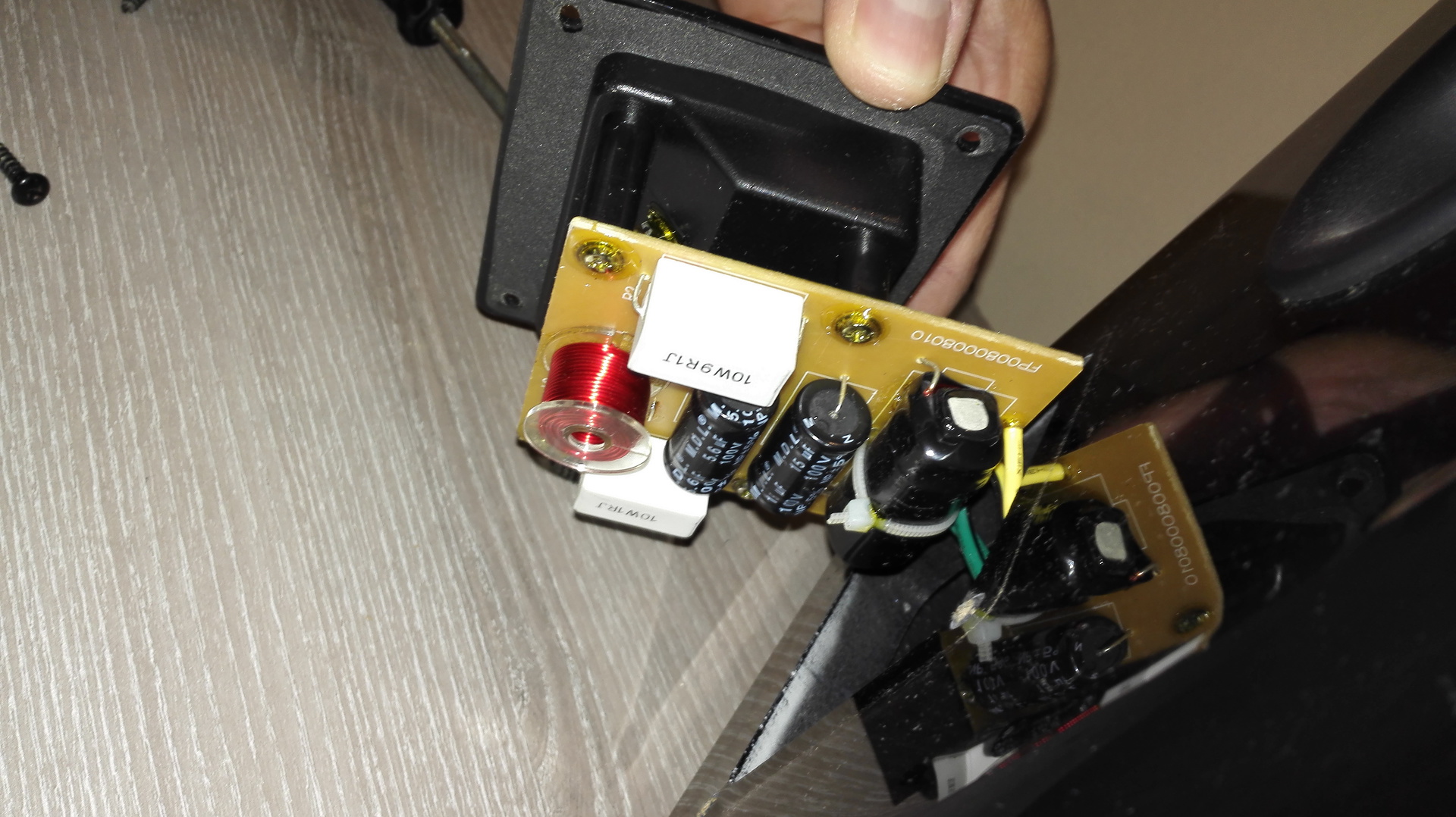

(#) lóri válasza P_Laszlo hozzászólására (») Feb 21, 2019 /
Köszönöm, ez bíztató. Nem elég csak egy 4.7µF kondenzátor a magasnak (a képen láthatóban csak ez van)? Kell rendes hangváltó a mélynek?

(#) P_Laszlo válasza lóri hozzászólására (») Feb 22, 2019 /
Ha tetszik így neked, akkor elég. Rendes hangváltó minden hangszórónak kellene.

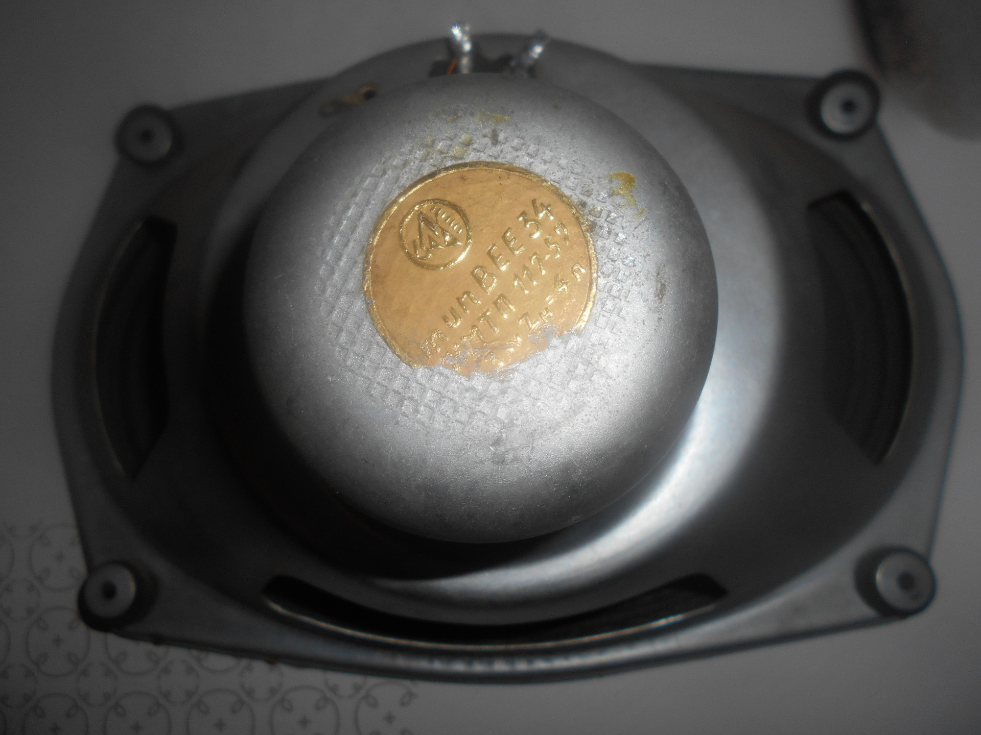

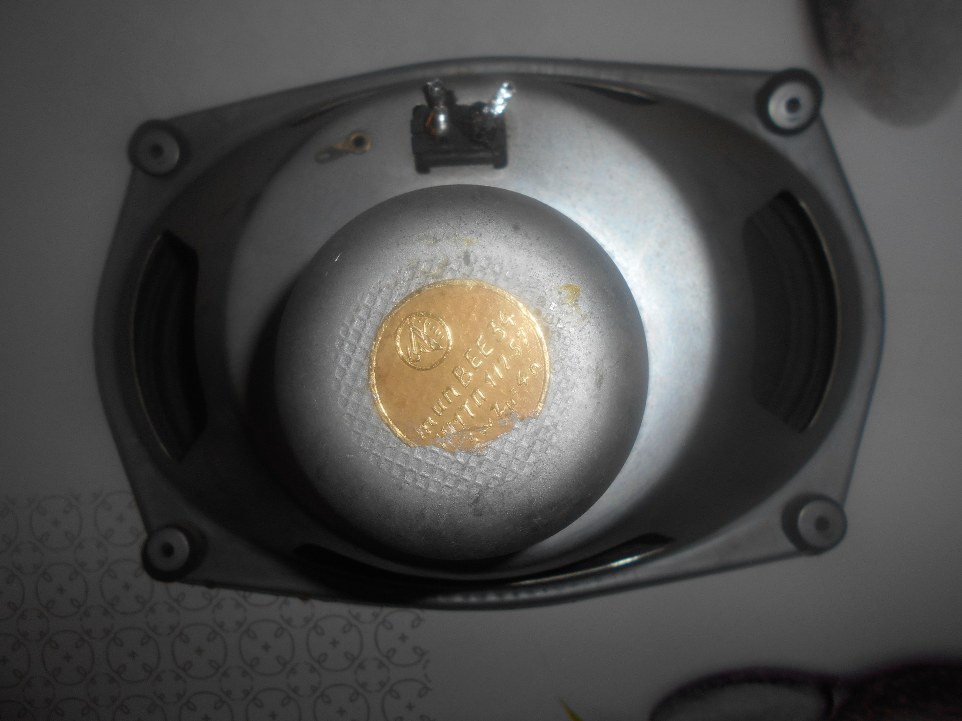

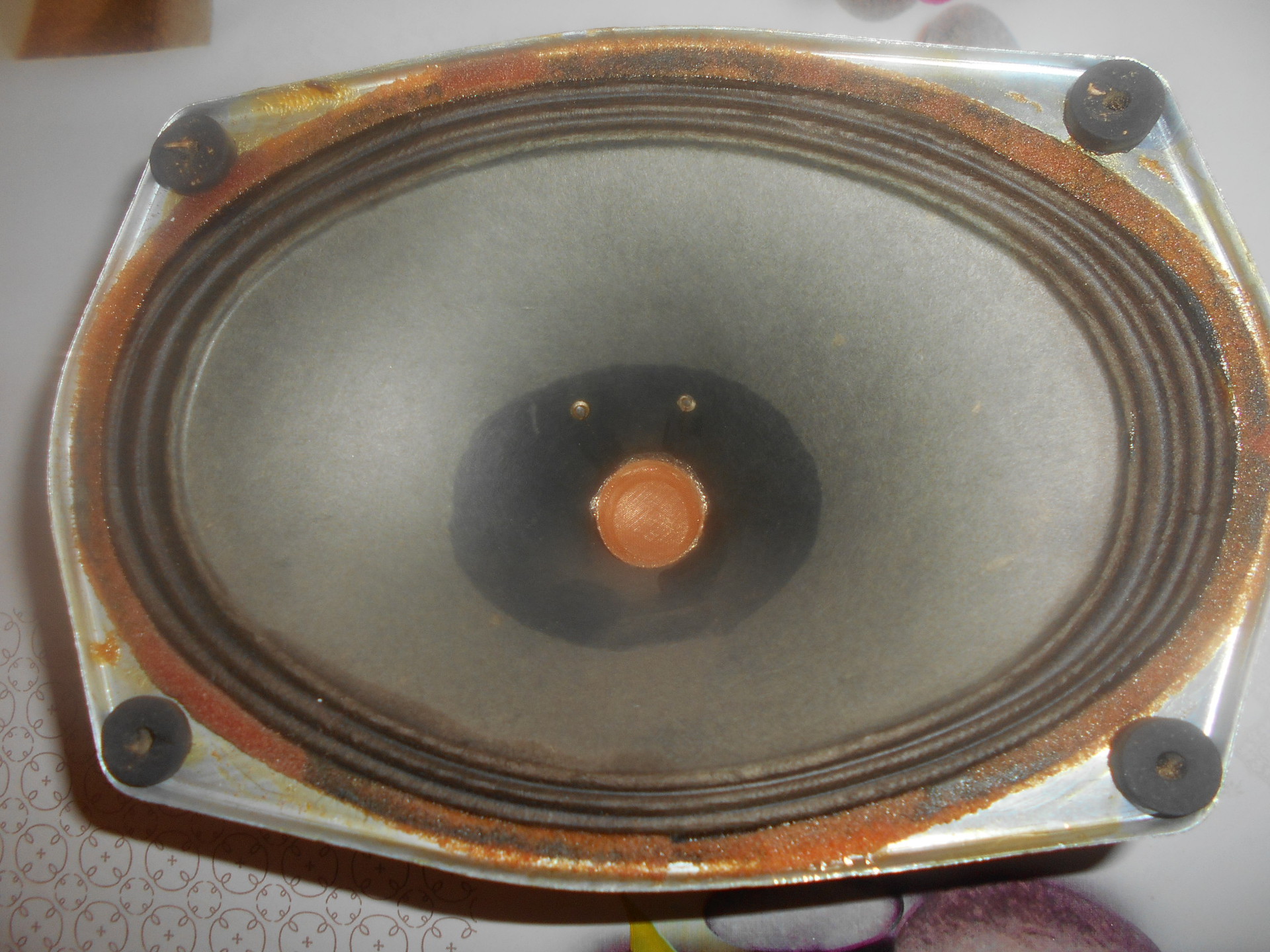

(#) teglascs hozzászólása Feb 22, 2019 /
ebből a kitűnő szovjet hangszóróból mit lehetne építeni, milyen dobozba kellene tenni?
Mérete 14 x 20 cm, impedanciája 4 Ohm.
Milyen frekvencián dolgozhat?

(#) P_Laszlo válasza teglascs hozzászólására (») Feb 22, 2019 / 1
Nem kíván dobozt, csak lapot, freeair. Úgy 100Hz fölött jellemzően megszólalhat. Beszédhangosításra az elég.
Egyébként lehetne még TL-t, de egyrészt, nem ér annyit, másrészt kevés befektetett munkával meg nem szólna jól.

(#) teglascs válasza P_Laszlo hozzászólására (») Feb 22, 2019 /
Hát akkor csak valamiféle lábat/állványt gyártok neki. Az mindegy, hogy vízszintesen vagy függőlegesen áll, ugye?
(#) gyuszo válasza teglascs hozzászólására (») Feb 22, 2019 /
A Videoton Disco Box -ra hasonlít a legjobban, ahhoz hasonlót készíts.
A hangszórója H1320
Vízszintesen, ahogy pl. a Disco Box volt, rosszabb. Tehát nem mindegy.
Azt írtam, lapot. Vagy végtelen lapba építve jó, vagy olyasmi dobozban, mint a régi csöves rádiók szellős, nagy méretű kávái.
Picike szappantartóba is bezárhatod, de abban tényleg nem lesz mélye.
