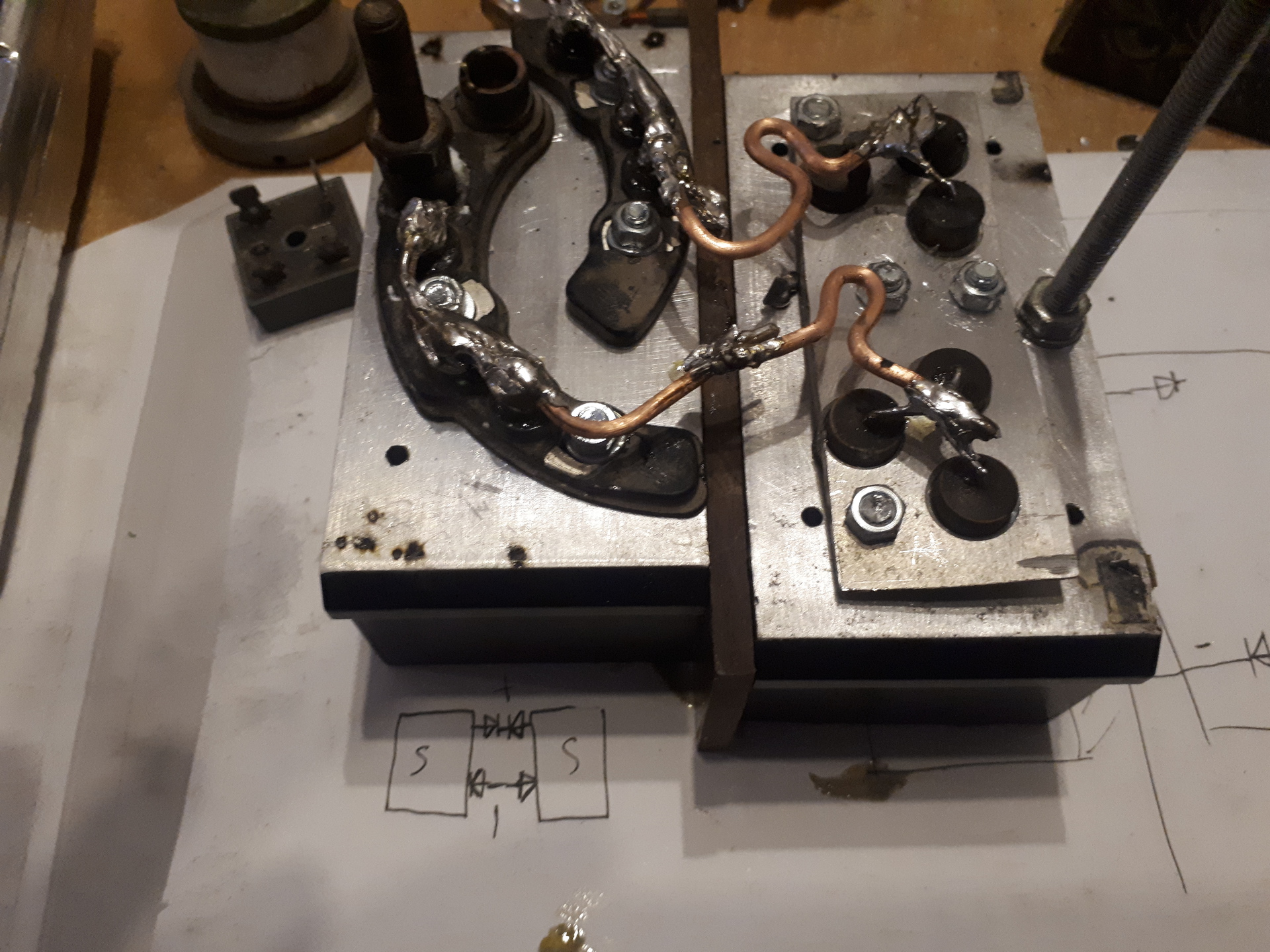

Össze dobtam egy dióda hidat 12db generátort diódából, de az eggyik oldal nagyon melegszik....nem hegesztettem meg semmi csak hozzá érintette a csipeszt meg a pisztolyát....egyen áram van 22v kb de melegszenek másodpercek alatt!? Mitől lehet?
A hozzászólás módosítva: Feb 24, 2019
(#) gulyi88 válasza fly1443 hozzászólására (») Feb 24, 2019 /
Vagy van benne zárlatos dióda, vagy rosszul van összerakva a graetz kapcsolás.
Esetleg a diódák sem egyformán Anód házkivezetésűek, van közte katód házas, akkor figyelni kell nehogy összekeveredjenek.

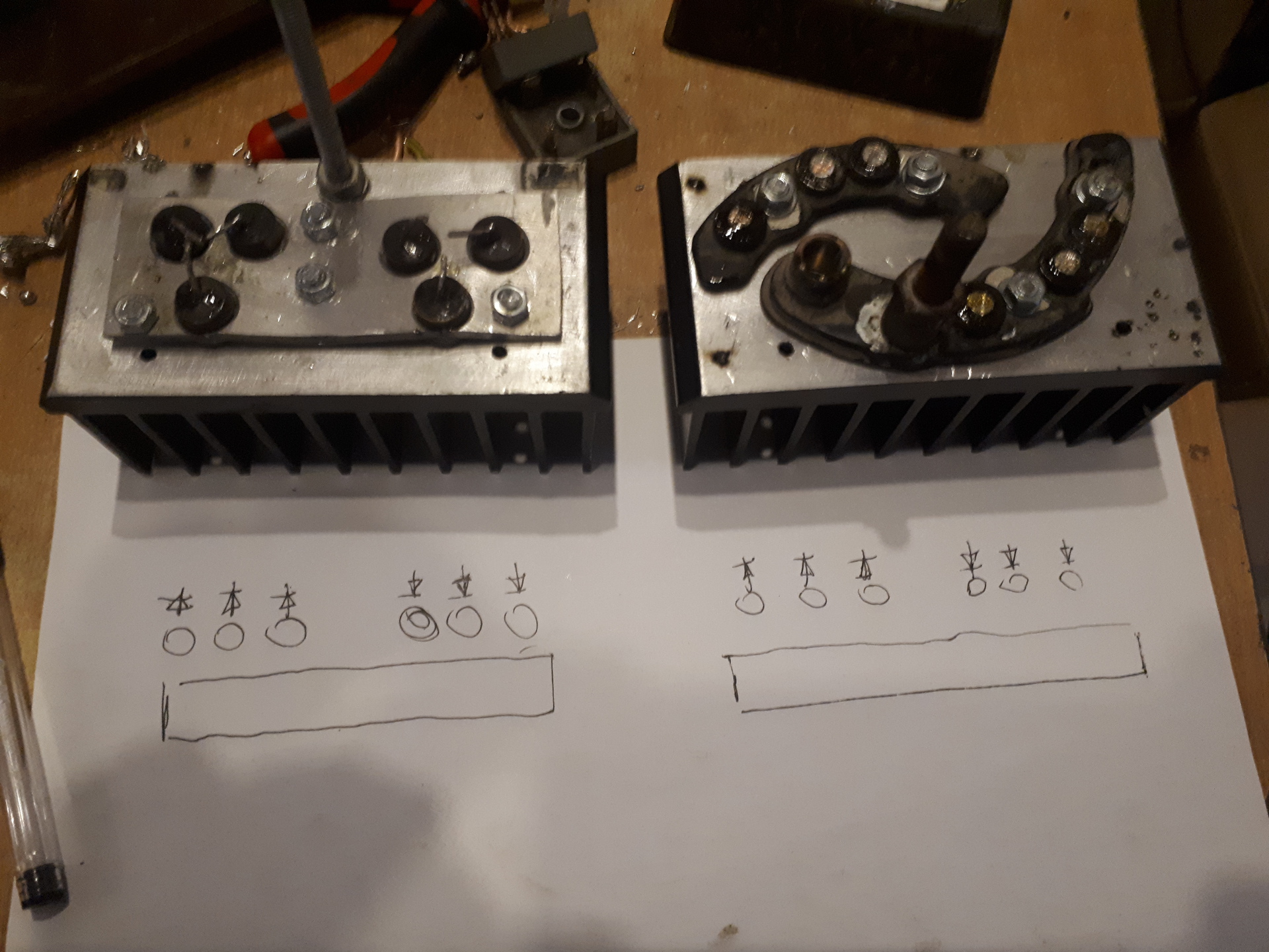

(#) fly1443 hozzászólása Feb 24, 2019 /
Így vannak bordára téve, lehet az a baj? Mind jó kimértem
Nem jó a kapcsolás. átlóban kell összekötni.

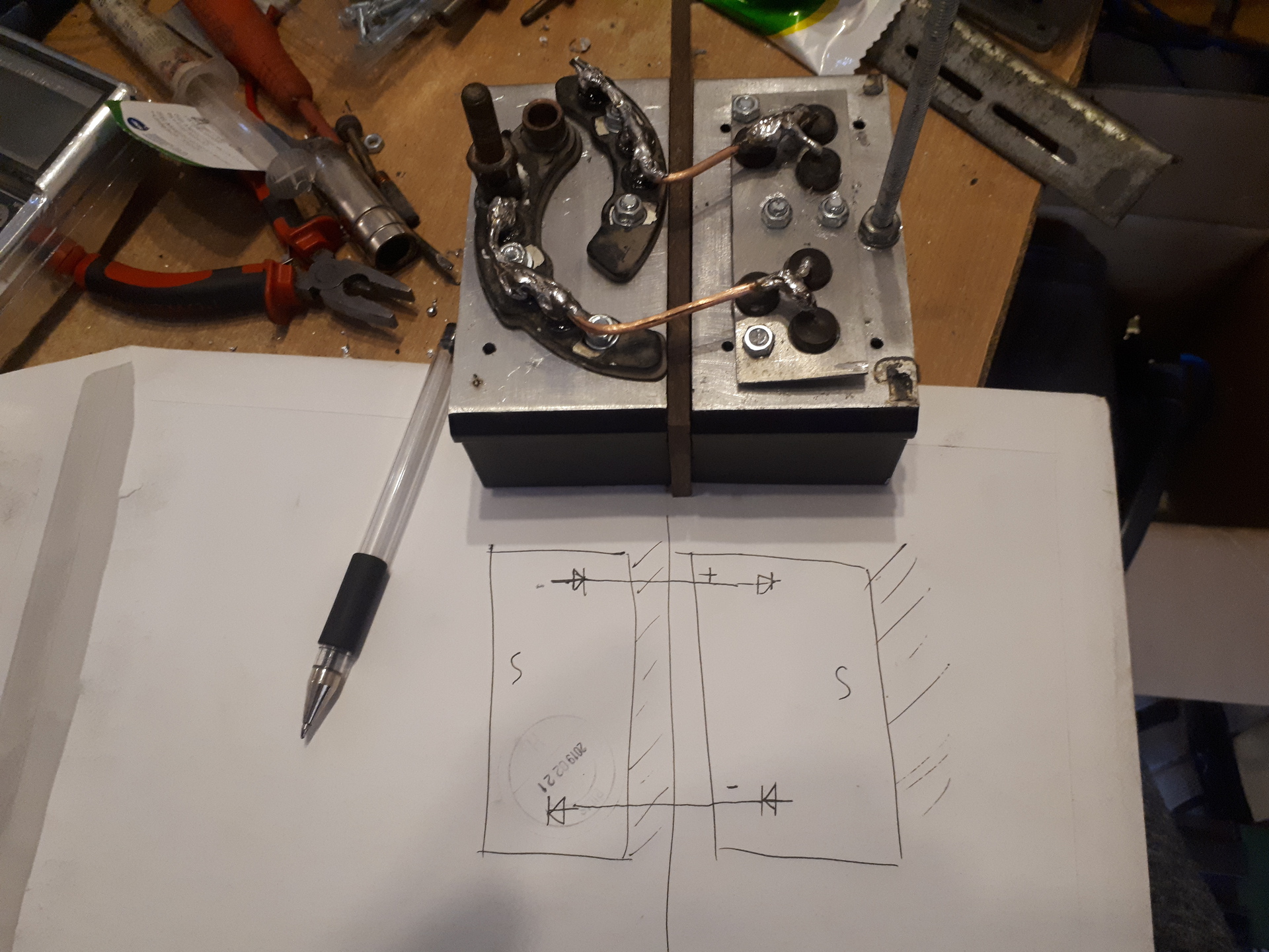

Hát azt képről nem lehet megmondani. Kösdd szét és méreged át multiméterrel.
A csoporton belüli darabokat egyformán vannak-e, valamint az egyes csoportok a rajznak megfelelő helyen és irányban van-e.
(#) fly1443 válasza gulyi88 hozzászólására (») Feb 24, 2019 /
Nos jól volt elsőnek kötve, csak már dühömben a rajzot raktam fel rosszúl...így van válójában(csatolom a képet, ) vissza kötöttem de a jobb oldalon a diódák akkor is melegednek, a trafóban meg hullámozva megy a huzal adagoló motorja olyankor. Így van Dc is csak melegszik... A 2db kocka jelképezi a bordákat.
Amíg le nem méred, addig nem hiszem el, hogy a jobb oldali diódák kétféle tokozásúak (felső hármas meg az elsó hármas), valamint a bal oldaliak is kétfélék. Kinézetre egyformának tűnnek, rajsz szerint viszon fordított tokozásúnak kell lenniük.
Forraszdd szét, mérd meg egyenként, rajzold fel minden egyes diódát a papírra a megfelelő helyre, jelölve hogy melyik fele érintkezik a hűtővel. Egyáltalán hogy forrasztottad össze, ha nem mértél rá, hogy melyik dióda hogyan áll és hogy egyáltalán nem zárlatos-e.
Kimértem mind működik, a többiről megy a kép.
Úgy néz ki hogy akkor minden jó volt.
Egy lehetőség még marad még, hogy a diódák záróirányú feszültségre nem bírják ki a hegesztő feszültségét. Ezzel nem lehet mit kezdeni, 22V-os dióda, nagyobbat vártam egy generátorba...
Tegyél rá 1 graetzet (vagy kettőt), aztán mehet tovább.
Akkor megnyugodtam hogy nem én vagyok a hűlye.. A végére már teljesen belebonyolódtam ebbe az egyszerű kapcsolásba is...olyannyira hogy majdnem elment a kedvem az egésztől... ha rá rakom hűtés nélkül a hegesztőt a kinai 50A graetz re símán ment melegedés nélkül... Holnap járok a lomex felé, veszek 4db 50A párhuzamosítom aztán vagy bírja majd vagy nem... A nagyokat meg eladom .. Már a hely foglalás miatt is . Onnan folyt köv.

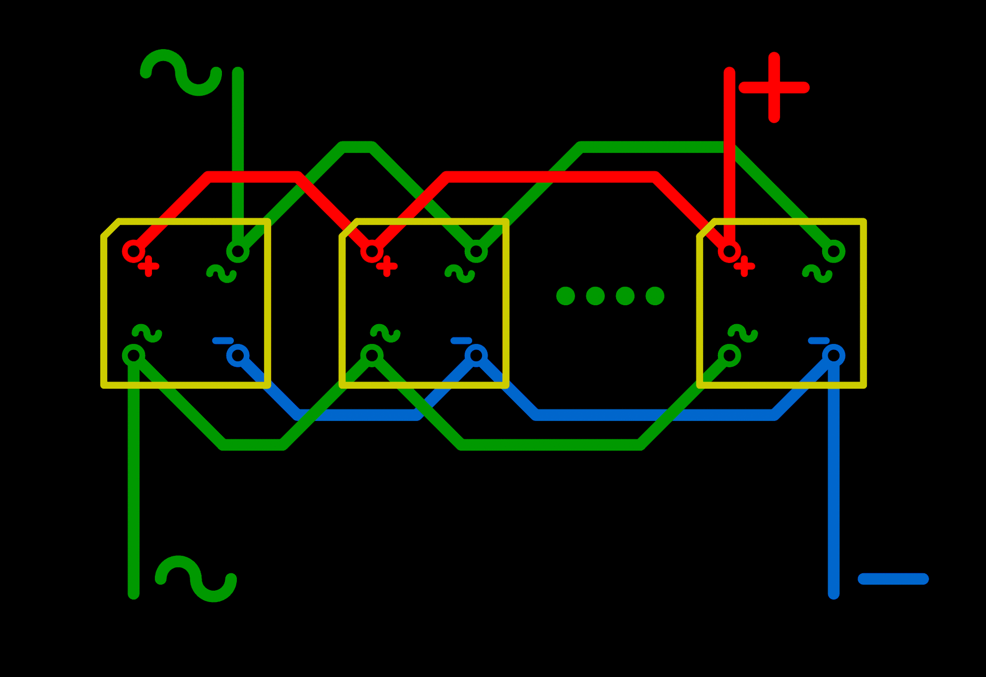

Így kössd majd össze a graezteket, Azzal a lakkozott rézdróttal (lakkot csak a forrasztásnál szedd le) vagy 6mm^2 sodrott rézdróttal. A megadott lábaknál csináld a be és kivezetéseket.
Próbálj arra törekedni, hogy az egyes szakaszok hosszai, amik összekötik a pontokat egyforma hosszúak legyenek (így tehető egyenletesebbé az árameloszlás a hidak között).

Rendben ,holnap össze dobom nádjából! Köszönöm szépen a sok segítségét! 4db fogok össze kötni akkor ,sodort réz vezetékkel, le saruzom majd még forrasztom is . A ki illetve betápot, 6 os csavar pontonhoz rögzítem, innen megyek tovább a pufferhez/ fojtóhoz mondjuk 20-25mm^2 vezetékkel kör saruzva forrasztva. + a graetzeket ventivel hűtőm! Így jó lehet? A bekötését a rajzod szerint fogom végezni. Ui; miért vannak pontok a graezt ek közt?
Hát jelzi, hogy a logikát folytatva még több graetzet is össze lehet kapcsolni.
Akkor jól sejtettem ,csak már inkább kérdezek hátha mást jelent.
