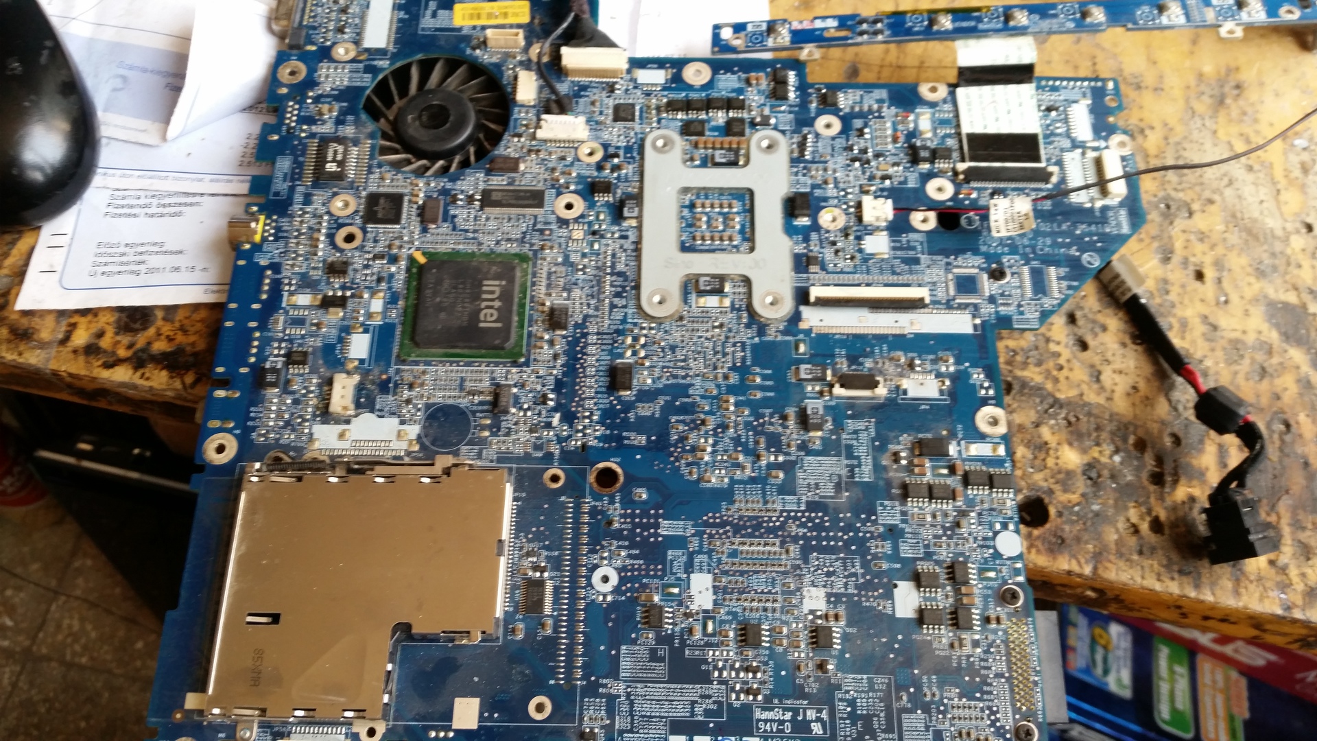

(#) geza22 hozzászólása Ápr 19, 2019 /
Megadta magát FT01 laptoppom, használat közben le ált az akkutöltés fehéren rózsaszínen villogott.
Teljes áramtalanítás után semmi életjel, szétszedtem egy régebbi folyadék befolyás láttam benne.
Kitakarítottam átforrasztottam semmi változás, MAX8770 ic 19 lábán nincs, 5volt akkuról se megy.
Nem látom át az áramkör működését, rajzom nincs nem találtam az interneten semmit erről a típusról.
Aksi vezérlő ISL6251 ic kérlek, segítsetek, alaplap típusa (Hannstar j mv-4 94V-0)
Minden infót előre is köszönök.
Üdv: Géza22
