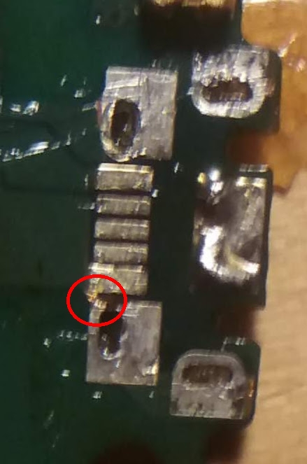

Köszönöm mindenkinek a segítséget, nélkületek nem ment volna, folyasztószerrel sokkal könnyebb volt. Úgy néz ki, hogy beforrasztottam a micro usb-t, de mivel a látásom nem a régi, hát nem vagyok 100%-ban biztos benne, vennem kell valami komolyabb nagyítót, addig nem merem összerakni. Ráadásul az egyik érintkező láb és a ház lába között egy kis fém "híd" van, próbáltam pákával melegíteni, próbáltam tűvel lekapirgálni, de ott sárgán fénylik, tehát gyárilag ilyen lehet, amit néztem videót nem láttam ilyesmit. Lefényképeztem az elsőn a piros karikával a kis fém híd, a másikon már beforrasztva az usb csatlakozó.

(#) KTobi válasza sedan hozzászólására (») Feb 21, 2019 /
Szikével átvágod!
Mikor kiforrasztottad az előzőt a furat mellett megsérült a felső réz bevonat, annak egy darabkája csinálja a rövidzárlatot. Le kellett volna tépni mielőtt beforrasztod az új csatlakozót, most csak vágd át. Ha biztosra akarsz menni akkor két helyen, hogy kiessen a többlet.
(#) sedan válasza KTobi hozzászólására (») Feb 21, 2019 /
Megnéztem még egyszer a képet, korábban valahogy nem tűnt fel a furat melletti hiány. Nem értem, hogy rögzült bele ennyire a panelba az a kis darab hogy nem tudtam elmozdítani, mert nem erőltettem a kiforrasztáskor. Amint javulnak a látási viszonyok kivágom. Köszi szépen!

Mint írtam vettem egy occsó műszerész szemcsit, ellenőriztem a beforrasztott micro usb és láttam, hogy a ház alatt is összefolyt az ón az 5. láb és a mellette lévő furat között, próbálkoztam a pákával, de a végén kiforrasztottam megint. Mivel azt a tanácsot kaptam, hogy vágjam ki az összeérő rész próbálkoztam, egész nagy területen összeér a fura és az 5. láb,nem lehet ez szándékos? Nézegettem a lábkiosztásokat és az 5. láb a GND -föld- fekete vezetékkel, gondolom a ház is föld lehet vagy nem?

Igen. USB csati fém része általában a GND is. Én ahhoz képest is szoktam az áramkörökben méregetni.
(#) (Felhasználó 1947) válasza sedan hozzászólására (») Feb 24, 2019 /
A micro USB Pin5 és a GND össze van kötve.
Sajnos butaságot csináltál, átvágtad a gyári összeköttetést-trace-t a PCB-n.
Ha szerencséd van, nem okoz gondot, de érdemes lenne a gyári összekötést visszaállítani.
Nem a semmiért volt az úgy
Legközelebb előbb nézz utána, utána ragadj pákát.
(#) KTobi válasza (Felhasználó 1947) hozzászólására (») Feb 24, 2019 /
A képek alapján az nem gyári összekötés, ha gyári lenne, akkor az teljes szélességben össze lenne engedve. Szerintem van oka, hogy az nem ott van összekötve, hanem a panel másik pontján. Ki kell mérni, ha továbbra is van kapcsolat, akkor ott nem kell még egyet kialakítani.
(#) (Felhasználó 1947) válasza KTobi hozzászólására (») Feb 24, 2019 /
Szerintem meg az. A képek alapján.
Gyönyörűen lehet látnia szike, vagy eszköz nyomát, ahol át lett vágva.
Havi szinten 80-100 db micro usb-t cserélek, tudom miről beszélek.

(#) sedan hozzászólása Feb 24, 2019 /
Korábban tényleg úgy látszott, hogy sérülés miatt keletkezett a fenti híd az 5. láb és a lyuk között, de ahogy kapirgáltam, kezdtem megingani. Már úgy voltam, hogy van egy régi rossz aTAB telefonom, szétszedem megnézem ott mi a helyzet, még jó hogy itt rákérdeztem, bár látom nincs egyetértés, de akkor is hasznos volt. További kapirgálás helyett inkább visszaforrasztom az usb csatit, úgy hogy a 5.láb és lyukat összefolyatom ónnal.

(#) freddyke válasza sedan hozzászólására (») Feb 24, 2019 /
Az eredeti képeden nagyon szembetűnő a legfelső és a legalsó forraszpad közötti különbség: a felső forraszpad alsó részén teljes az ív, az alsó forraszpad felső részén feljött a rézfólia és kifordult. A második képeden látszik, hogy gyárilag is össze van kötve (ahol még nem kapartad meg). Elég lett volna azt a kis feljött darabot eltávolítani, amely valószínűleg pákával, melegítés hatására is elvált volna a paneltől vagy akár vissza is tudtad volna igazítani vagy könnyen levágni (miután nem tapad a panelhez). Ha tudod hol kapartad fel a fóliát, azon a részen lenne érdemes áthidalással pótolni.

Próbáltam pákával melegíteni és úgy eltávolítani, de egyszerűen meg sem mozdult, nem is értem hogy tudott így begyógyulni.
Azt gondoltam, hogy egyszerű lesz visszarakni a kivett csatlakozót, de nem volt ám mindenféle ide nem illő kifejezés, és amikor meg sikerült, nem értek a lábak a panelhoz, így kicsit sók ón raktam rá, befutotta az összes lábat a ház azon részével együtt és nem sikerült sehogy leszednem a felesleget. Hőlégfúvóval leszedtem, megtisztítottam az alaplapot, forsztózsír majd kicsit változtattam a módszeren most kis ón raktam USB hasa alatti felületre és a lábak csatlakozóira és hőlégfúvóval raktam vissza. Amelyik láb gyanús volt egyenként rányomtam a pákahegyet és úgy néz ki, hogy .... nem mondok semmit. Sajnos az 5.láb és mellette lévő lyukat nem futotta össze az ón, de mivel nem kapirgáltam szét teljesen a kapcsolatokat így hagytam, mert nem mertem tovább piszkálni, összerakom lesz ami lesz.

(#) (Felhasználó 1947) válasza sedan hozzászólására (») Feb 25, 2019 / 1
Valójában egyszerű a dolog, amennyiben betartod a technológiát, és megfelelő forrasztástechnikát, illetve segédanyagokat használsz.
Ahogy visszaolvastam, itt gyakorlatilag nem voltak meg a feltételek.
(Nem maszkoltál kapton szalaggal, beforrasztani is hőléggel akartad, -ahogy látom kevert forrasztás is megvolt)
Sajnos most ott tartasz, hogy kicserélted a csatlakozót, de elégetted a PCB-t,és elvágtál egy GND sávot.
Szerintem olcsóbban jöttél volna ki, ha szakival cserélteted, akkor garancia is lenne a műveletre.
A hozzám javításra kerülő telefonok, tabletek, stb. mikro usb csatlakozója, amennyiben kitört,nem "tépte"fel a vezetősávokat, pad-eket, 100%-ban javítható.(Ha csak simán kitágult, kopott akkor főleg)
Amennyiben már mókolták, nekiálltak forrasztgatni, meg szikével szétvakarni a panelt, erősen 50% alá csökken a javíthatóság esélye.

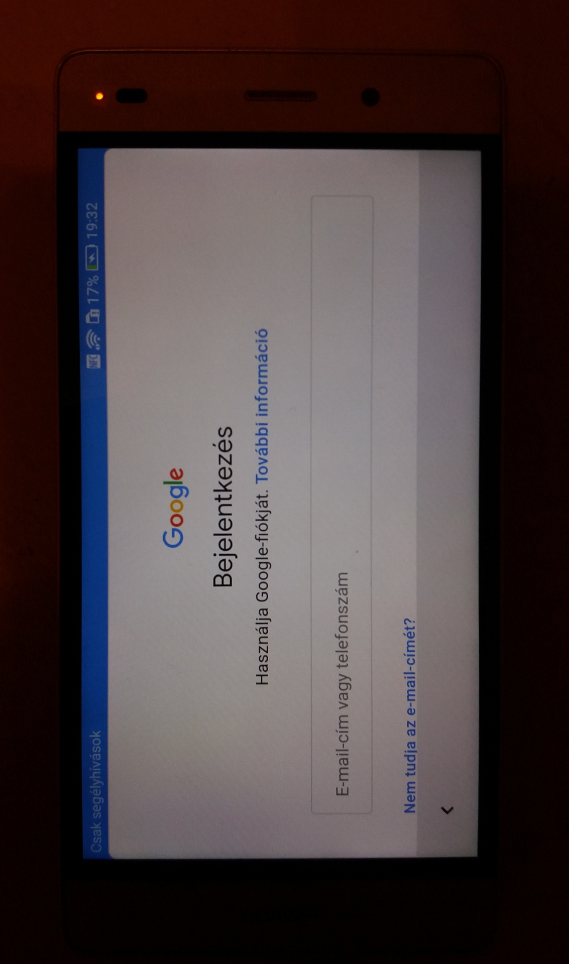

(#) sedan hozzászólása Márc 7, 2019 /
Ma végre volt időm, átforrasztottam a microUSB 5.-lába és a lyuk közötti erőszakos módon szétválasztott kapcsolatot, összeraktam a telefont elindult, beírtam a jelszavakat és működik, tölt is. Megmondom őszintén nem gondoltam volna, hogy működni fog, azt hittem vége az alaplapnak a sok melegítéstől, de nem, nagyon úgy tűnik, hogy többet bírnak mint feltételeznénk. Mondjuk SIM és Memóriakártya nincs benne, úgyhogy még lehet meglepetés, bármilyen működési zavar előfordulhat attól, hogy jónak tűnik. Köszönöm mindenikek a segítséget,
