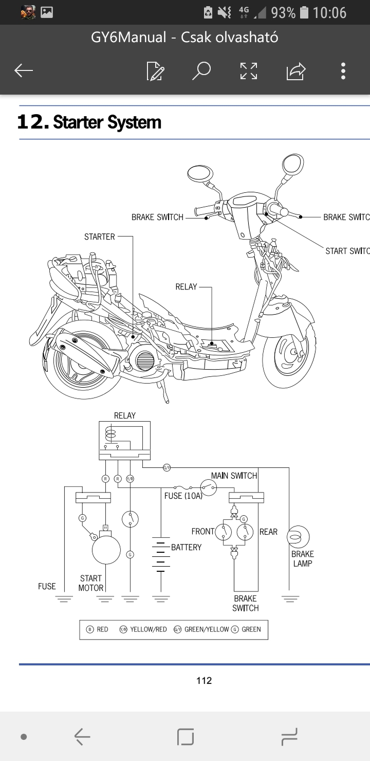

Sajna mint kiderült,nincs sok köze egymáshoz a 2 rendszernek.Az állórészről lejön 2 világítás,1 töltés és a 1 nagyfesz-ami a leállításhoz kell (testelve leáll).Be kell szereznem hozzá egy saját piaggio fesszabályzót amibe bekötöm ezeket együtt .külön-külön,akkor lesz stabil töltés,világítás.
Hát nézegetem,hátha kifogok valami bontottat,kábelköteggel,úgy jobb lesz bekötni,összehozni,nem gondoltam h. ennyi meló lesz belőle,de remélem megéri...
A motor az önmagába indítható,mivel a saját cdi-je van a blokkon,aminek a csúszósarujai adottak a tekercs felől,jeladótól,így az indul,szépen jár,csak töltés,világítás nincs így pihen,míg össze nem áll,már csak annyi hibádzik.
(#) dB_Thunder válasza KRob hozzászólására (») Feb 25, 2019 / 1
A kínai villamosságról nincs rajzod?
Segítenék kitotózni...
(#) KRob válasza dB_Thunder hozzászólására (») Feb 27, 2019 /
Egyenlőre ennyit találtam,gy6 4t 50ccm

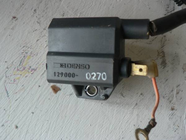

Sziasztok. Suzuki gemma questo 50. A CDI (és egyben trafó egység) egy Denso 129000- jelű kütyü. Amik mennek: blokkból feljön egy szálon (fekete-vörös) egy CD 483ohm ellenállású tekercsről egy szál vezeték, bele a CDI egységbe, majd fekete-fehéren át a motor testjére. A gyújtáskapcsoló csak a fekete-vöröset köti a gnd-re így lekapcsolva a motort.
Akkor jöhet a probléma: természetesen a CDI nem csinál semmit. Feszültség jön fel a generátorból minden működik a robogón csak ez nem. Hogyan tudom helyettesíteni? Ilyen 1 vezetékes CDI-vel még nem volt dolgom....
Mod.: egy ilyenről volna szó.
A hozzászólás módosítva: Feb 27, 2019
(#) Zsooti87 válasza szikorapéter hozzászólására (») Feb 27, 2019 /
Ez a CDI és gyújtótekercs egyben? Ez után már a gyújtáskábel és pipa van?
(#) szikorapéter válasza Zsooti87 hozzászólására (») Feb 27, 2019 /
Pontosan ahogy a képen.
Bemegy az egy tekercsből jövő vezeték a CDI-be, majd ki a gnd. Na meg távozik a HV a pipa felé. Ennyi az egész.
De mivel eddig ilyenhez nem volt szerencsém nem tudom mit kéne tennem hogy helyettesíteni vagy javítani tudjam.

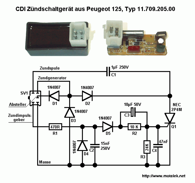

Úgy döntöttem nekiállok kísérletezni. A CDI áramkör szempontjából mennyire lényeges a tirisztor kapuárama?
NEC 2P4M tirisztor BT151-800-zal helyettesíthető?
(#) dB_Thunder válasza Zsooti87 hozzászólására (») Feb 28, 2019 /
Jó lesz az!
Tipikusan 2mA elég neki, maximum a kapu előtt lévő ellenállást csökkenteni kell.
Rajzod van?
A hozzászólás módosítva: Feb 28, 2019
(#) Zsooti87 válasza dB_Thunder hozzászólására (») Feb 28, 2019 /
Van egy rajz, csatolom. Viszont ami eredetileg benne volt, szétszedtem és azt látom az picit különbözik, megfejtés után küldöm annak a rajzát is. Mégegy tirisztor van benne. Ez lehet a fordulatszám korlátozás?

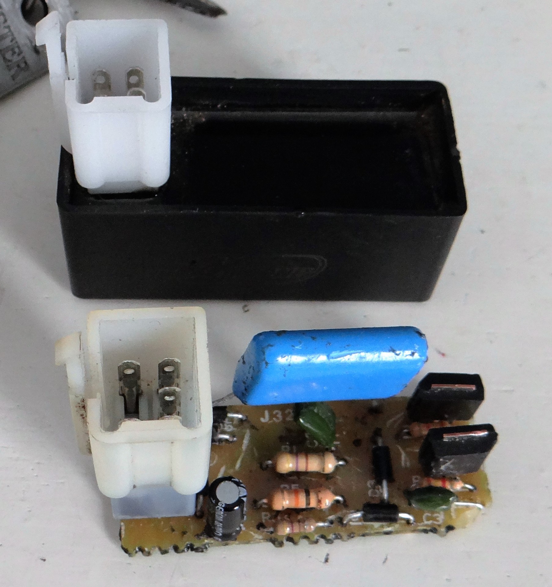

Itt van amit abban találtam amit szétszedtem. Az összes dióda 1N4007 benne.
(#) mex válasza Zsooti87 hozzászólására (») Márc 1, 2019 /
Ez így konkrétan értelmetlen, elrajzoltál néhány kötést..

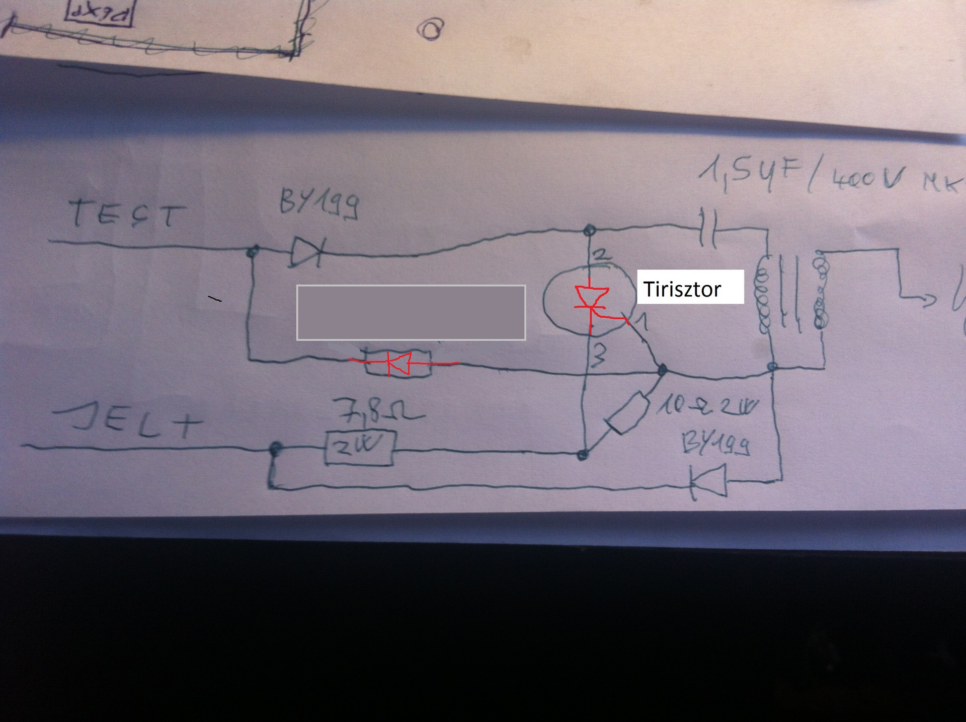

Sziasztok. Újra itt, na szétkaptam a gyári Denso 129000- jelölésű trafóval egybeépített "CDI" egységet. Amit itt láthattok alul az a visszafejtett kapcsolási rajz. Kicsit furának tűnik nekem de ha működik.....
2 Kérdésem volna rögtön:
Az első hogy a tirisztor hogy lehetett bekötve? (Azért rajzoltam a tirisztor helyére egy golyót mivel nem tudom hogy lehetett pontosan bekötve.)
Második kérdésem az lenne hogy a tirisztor 1-esnek jelölt lábától megy fel testre egy alkatrész amit nem tudtam meghatározni mi lehet (nincs jelölés), viszont mikor véletlenül megütöttem (mikor szedtem szét a CDI-t), akkor a lepattanó burkolata alatt látszott benne egy kis szürke golyócska. Nem tudom ez diac lehetett volna vagy micsoda pontosan?
Nagyon kéne a hozzáértő és gyors segítség , ennek a motornak hétfőn ketyegni kéne....
(#) szikorapéter válasza szikorapéter hozzászólására (») Márc 8, 2019 /
Kis továbbhaladás.
A tirisztor lábkiosztása megvan, azt be is rajzoltam a kapcsolásba.
A diódákat is megnéztem azért alkatrész vizsgálóval: Uf: 631mV C:40pF
Az alkatrészvizsgáló ugyan be tudta mérni a tirisztor lábkiosztását, viszont az értékének/típusának meghatározásában sajnos nem nyújtott segítséget. Milyen tirisztor lehet ide jó?
Megtaláltam a gyantában az utolsó alkatrészünk lenyomatát , az is egy egyszerű dióda volt csak.
Kérdés hogy ez az egész amit visszarajzoltam így működhet?
Milyen tirisztort tegyek bele amivel biztos jó?
Valamilyen alap BTA151-xxx es jó lehet hozzá?
A hozzászólás módosítva: Márc 8, 2019
(#) ferci válasza szikorapéter hozzászólására (») Márc 8, 2019 /
Szerintem a tirisztor katódját rajzold a primer tekercs aljához, a gate pedig a 7.8-10 ohm közösre menjen.
