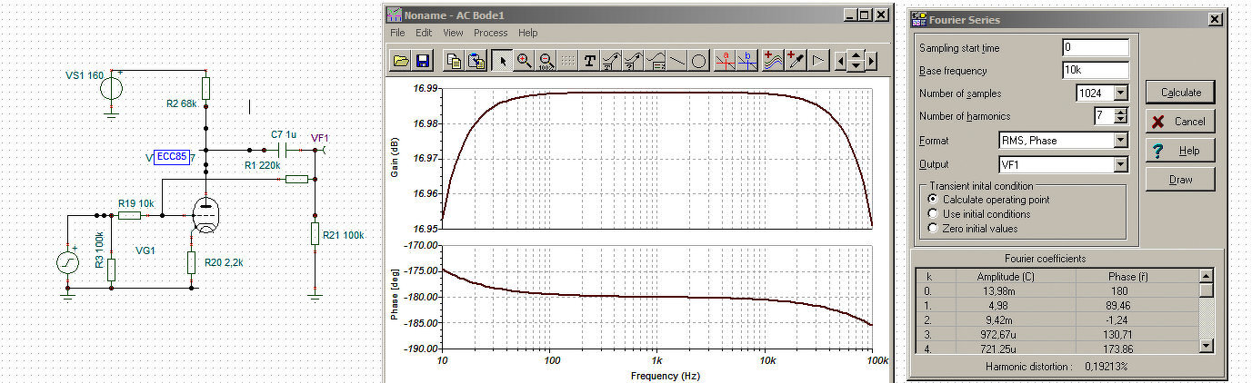

Sziasztok! ECC85_tel szeretnék készíteni egy sztereo egy fokozatu előerősítőt (aramgenerátor mentes primitív kapcsolásra gondoltam) +20V.....+50V anódfeszültségnél többet nem akarok neki adni. Csak 3-8szoros feszültség erősítésre gondoltam. Ez a fokozat meghajtana egy egyszeres erősítésű -A- osztályú fejhallgató vêgfokot. Ehhez kérnék kapcsolási rajzot ami ehhez a csőhöz megfelelne.
Feltételeid nem biztosítana megfelelő minőséget, nagy lesz a torzítása. Ekkora feszültségre ECC86e, ami használható lenn, jobb minőségben.

Nagyobb feszültséget alkalmazva ECC85_el milyen kapcsolású előerősítőt javasolsz?
Egy db csövet hasznánál a két oldalhoz, vagy kettőt? Mekkora tápfeszültséget tudnál alkalmazni?

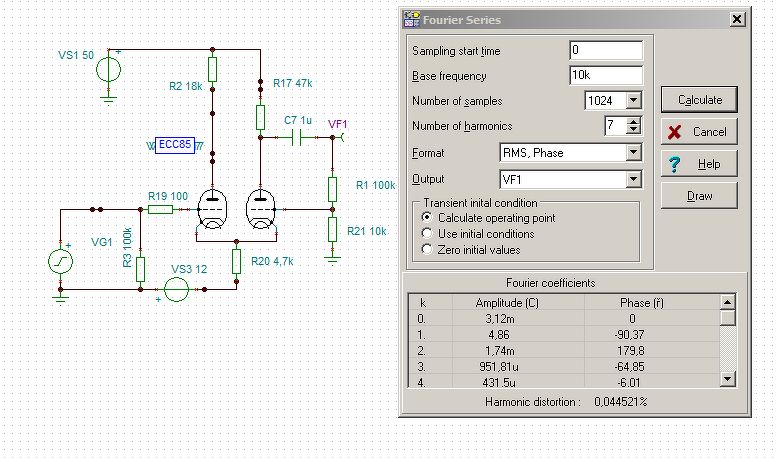

Ezt javasolnám, 5x erősít, ha R1=220k 8x erősítés. Tápfeszt is lehet csökkenteni, csak picivel növekszik a torzítása.
A VS3 12-t hogyan értelmezzem? R20 katód ellenálláson 12V rács előfeszültség esik vagy VS3 12 egy külön elő feszültséget biztosító áramforrás? Tetszik ez a megoldás, de először 1 db ECC85-öt-ből csinálnék két mezei földelt katódú erősítő kapcsolást, utána valószínűleg ezt a megoldást is kipróbálnám. 120V és 160v közti anódfeszültségig tudnék elmenni.Tudom ezt a csövet URH technikában alkalmazták és nem a hangtechnikában.
VS3 -12V tápfeszültség, elhagyható, erősítése nem változik, csatolásban láthatod az eredményét.
Egy db triódával kb ilyen eredményt tudsz elérni, fázist is fordítani fog... Egy fokozat esetén is kell visszacsatolást alkalmaznod, egyébként kb. 18x os erősítést kapsz, több mint 1% torzítás mellett. Maradnék az első változatnál, R1 ellenállás változtatásával erősítése igény szerint beállítható. Még 50V tápfeszültséggel is használható, kivezérelhetősége csökken lényegesen.

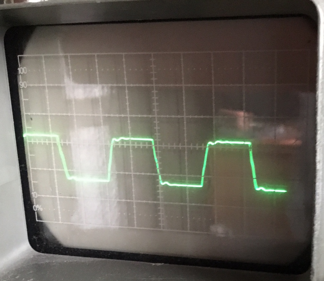

Kimeneti jelként ezek nem rosszak, de jó lenne látni a bemenőjelet is közben.
A 10kHz-es négyszögjelben a roggyanás és a tető-hullám a kevés tápfeszültség jele, a meghajtó fokozatnak nagyobb tápfeszültség szükséges. Üdv!
Bemeneti négyszög rendben van. Nem a tápfeszültség okozza, 10kHz nem roggyan, csak a kimenő rezonanciapontja alacsony, Kompenzálni kellett, nagy túllövést produkál kompenzálás nélkül. Sokkal jobb kimenőt lehetne hozzá készíteni, de ez van....
