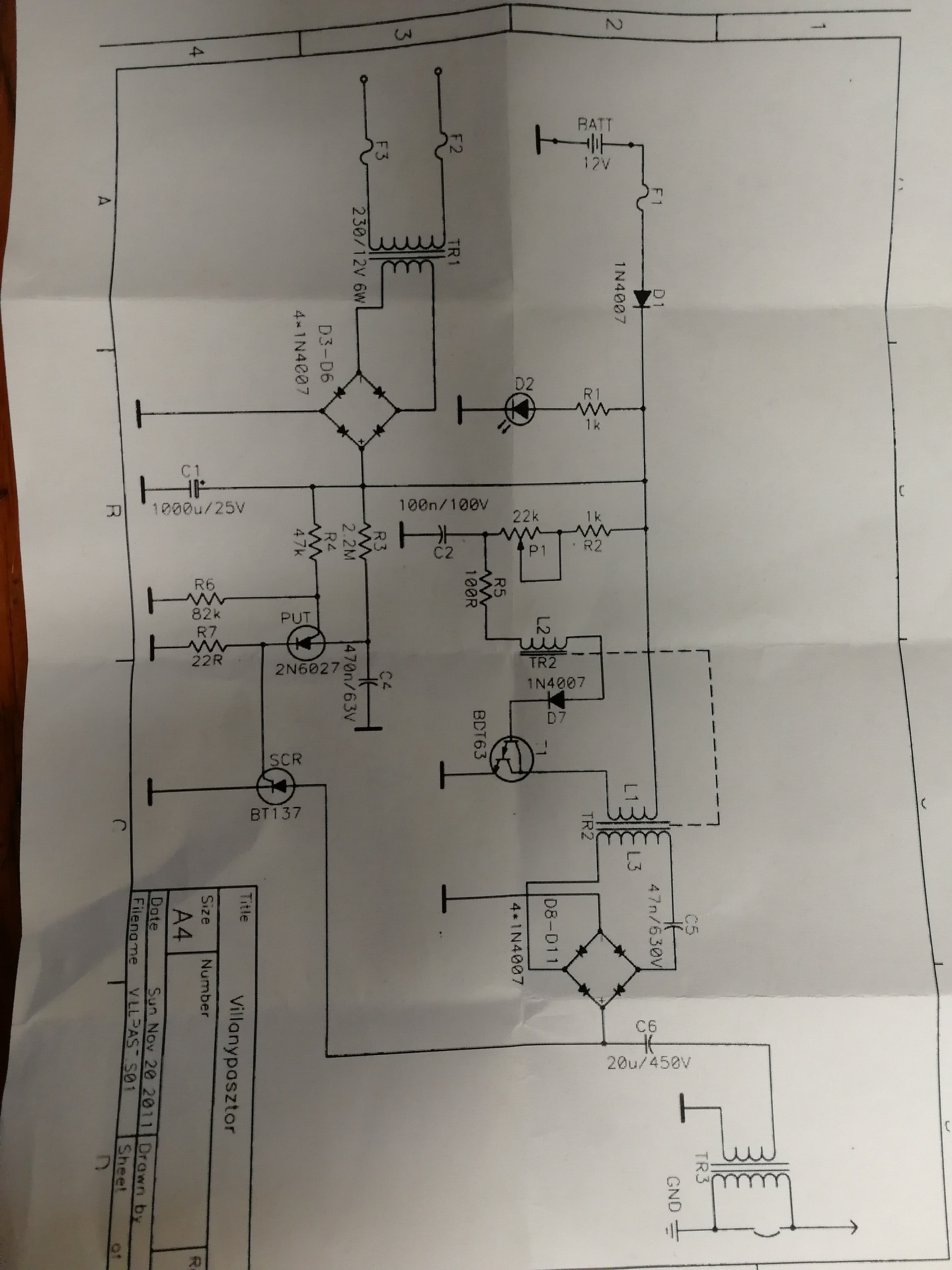

(#) KipKap hozzászólása Ápr 26, 2019 /
2001 óta működött a csatolt képen látható villanypásztor. Most, csak bekapcsolás után ad néhány impulzust, aztán leáll. Ha tekerek a potméteren, megint ad néhány impulzust és ismét leáll. Cseréltem az összes kondenzátort, a tranzisztorokat és a triakot is, valamint a potit, mert kh-s volt. De nem gyógyult meg.
A darlington tranzisztor pár másodperc után forrósodik, a táp trafó (12V-os) is, valamint a táp leül 7V körüli értékre.
Tudna valaki ötletet adni, milyen irányba induljak el, mit, hol kéne mérnem a további hibakereséshez?
Köszönettel.
(#) erdgab válasza KipKap hozzászólására (») Ápr 26, 2019 /
Szerintem hibás (zárlatos) a TR2 trafó.Gondolom ez egy ferrit magon van,ha szét tudod szedni törés nélkül és újratekercseled még jó is lehet.A menetszámokat számold meg bontáskor,a vezeték átmérőket is írd fel.
(#) gulyi88 válasza erdgab hozzászólására (») Ápr 26, 2019 /
Előtte azért érdemes lenne megnézni a C5 és D8-11 graetz diódáit.
Ha néhány szikrát el elejt, akkor a tr2 trafó nem valószínű, hogy zárlatos. Valami más nyavajája lehet, hogy nem akar stabilan oszciállálni. Ez az önrezgő amilyen egyszerűnek néz ki pont annyira bonyolult és kényes is.
Meg az a tirisztor gyújtókör is elég érdekes. Őszintén a nagyfesztrafó, ha jó, akkor egyszerűbb lenen építeni hozzá egy NE555+paneltrafós áramkört.
