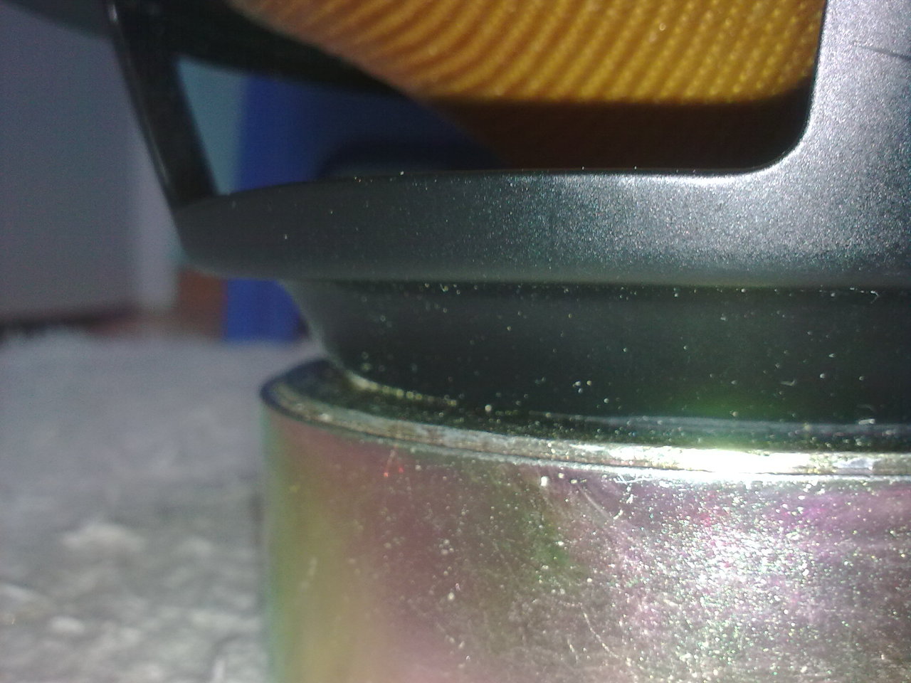

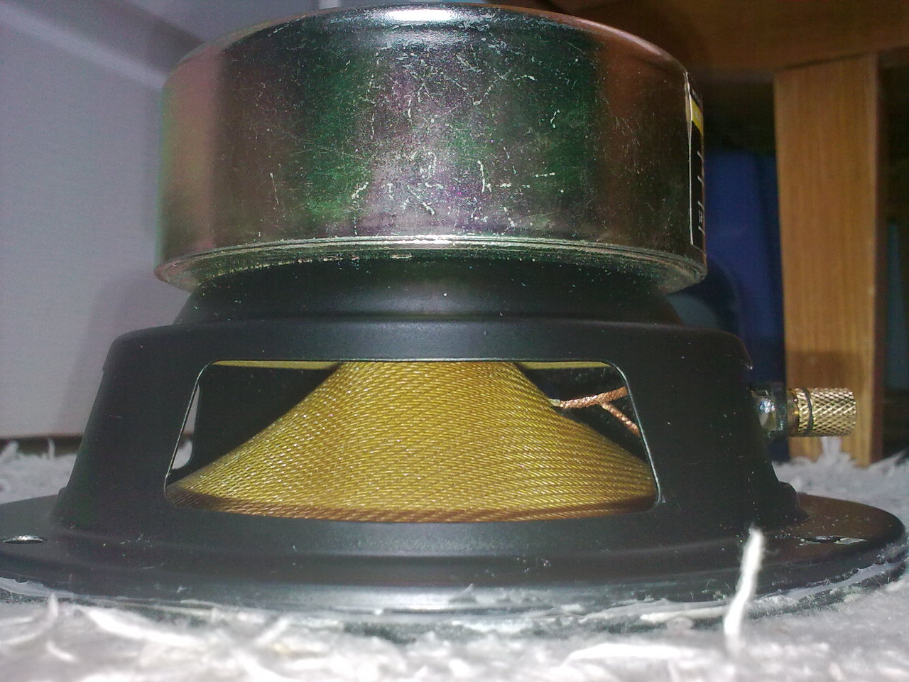

(#) dB_Thunder válasza pedav hozzászólására (») Feb 25, 2016 /
Különböző galván eljárások miatt, igazából csak dekoratív szempontból trükköznek.
(#) P_Laszlo válasza pedav hozzászólására (») Feb 26, 2016 /
Az első, a fekete a legrosszabb, felhasználás és korrózióvédelem szempontból. A második és harmadik egyszerű horganyzott, másféle passziválással, a sárga valamivel jobban birja a nedvességet, párás környezetet. A szintelen bevonat vmivel könnyebben rozsdásodhat. De egyébént nem sok jelentősége van, amig nem sérül, nem befolyásol semmit.
A hozzászólás módosítva: Feb 26, 2016
(#) pedav hozzászólása Feb 26, 2016 /
Köszi szépen
Üdv: Dávid
Még ezzel kapcsolatban eszembe jutott valami. Egyes hsz. mágneseken miért jelenik meg olyan fehér színű por szerű valami , mintha só lenne. Az micsoda rajta?

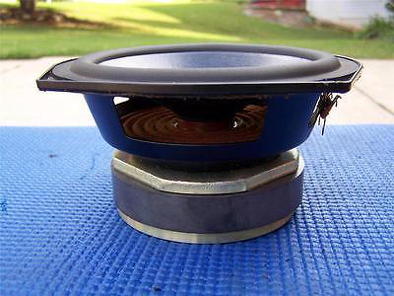

(#) pedav hozzászólása Okt 16, 2017 /
Elnézést , ha nem jó topicba írtam. Miért szögletes egy hangszóró esetében a felső pólusvas? (Mission 761i mély-közép hangszórója)
Köszi,
Üdv: Dávid
(#) zolika60 válasza pedav hozzászólására (») Okt 16, 2017 /
Mert így kevesebb a hulladék amikor kivágják a táblából.
(#) Tiggey válasza pedav hozzászólására (») Okt 16, 2017 /
Sacc per kb. akkora értékű lehet a hangszóró, hogy még egy normális karikát se raknak bele, mert működés ügyileg ekkora hiány nem gyengíti számottevően a mágneses teret. Vagy pont azért, hogy legyen mit kérdezni. Dizájn, vagy csak épp be volt tépve a tervező.
