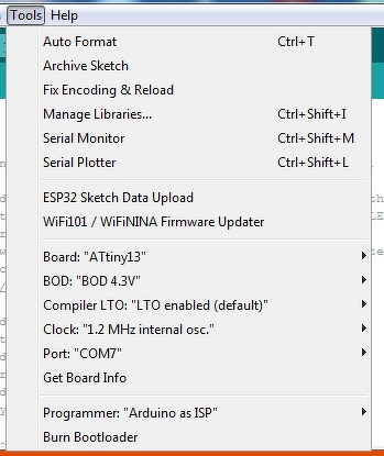

ATTINY13 programozásával kapcsolatban lenne szükségem egy kis segítségre.
Egy arduino nano-val szertném programozni. A kapcsolást összeraktam e szerint a leírás szerint:
nano-attiny13
Viszont sem a bootloadert sem a blink programot nem tudom rá feltölteni.
Ezt kapom a bootloader feltöltésekor:

A bekötést vagy 100x átnéztem, szerintem jó.
Találtam egy másik leírást is:
nano2
Próbáltam így is de ez sem megy. A különbség csak annyi az előző kapcsoláshoz képes, hogy ez a nano ICSP csatlakozóit használja és 3.3v helyett itt 5v van a 2. lábon.
Próbáltam egy 10µF kondit is kötni a nano gnd és rst lábai közé de az sem segít.
A hozzászólás módosítva: Feb 9, 2019
(#) sitto válasza sitto hozzászólására (») Feb 13, 2019 /
A kondi volt rossz.

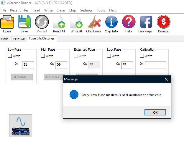

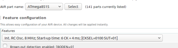

Most ismerkedek az AVR-rel. Van egy kész prgramom és egy USBASP-m, illetve egy atmega 8515. A Hex fájlt sikeresen feltöltöttem rá. Kérdésem az volna, hogy:
1. az EEPROM-nak üresen kell maradnia?
2. Illetve az aki írta a szoftvert, ezt írta:
"On atmega8515 you have to write only the fuse-bit named :

(#) rolandgw válasza gordonfreemN hozzászólására (») Márc 14, 2019 /
Egyszerűbb lenne, ha adnál valami linket, miről van szó. Itt kell megnézni a fuse beállításokat:
Int RC Osc.-t kell 8 Mhz-re állítani.

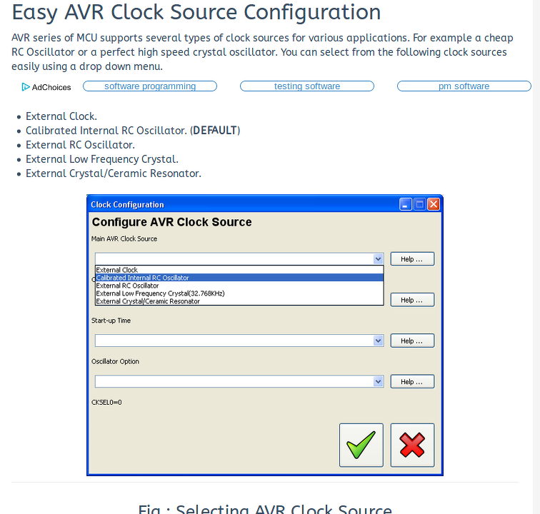

Igen, már belekavarodtam, mert azon az oldalon több HEX is meg van adva. Gondolom, ahogy javította az illető. De ezt javítottam itt, most csak azt a programot látni itt, amiről szó van.
Bocsi, sajnos a fejemben is elég zavaros még ez az egész.
Extreme burnerben nem találok ilyen menüt, hogy configure AVR.

(#) gordonfreemN válasza rolandgw hozzászólására (») Márc 14, 2019 /
Ja igen, megvan a menü (már tegnap is próbáltam), csak nekem ezt a hibaüzenetet dobja, amit nem értek, hiszen tudnia kellene.
Mit kellene tudnia? E4-D9, ha átállítod 8 Mhz-re és a többit hagyod default értéken.
Tulajdonképpen mit programozol? A linken 8515 van, ez a fuse alapérték pedig a mega8-nál van.
atmega8515-öt.
Pedig az van beállítva, mega8515 és ezt olvasta ki az extreme burner.
Már értem ezt a fuse bit beállítást, meg az első linket amit küldtél.
Hexbe kell megadni, az adatapban korábban megtalált bináris kódjait az egyes clk beállításoknak.
A hozzászólás módosítva: Márc 14, 2019
Ezt lehet, hogy te akartad beírni, erre dobta a hibaüzenetet? C1-D9 az alap, ezt kell átírni E4-D9-re. Mást ne állíts, mert kizárhatod magad. A bootloadert miért kérdezted? Nem látok erre utalást sehol.
