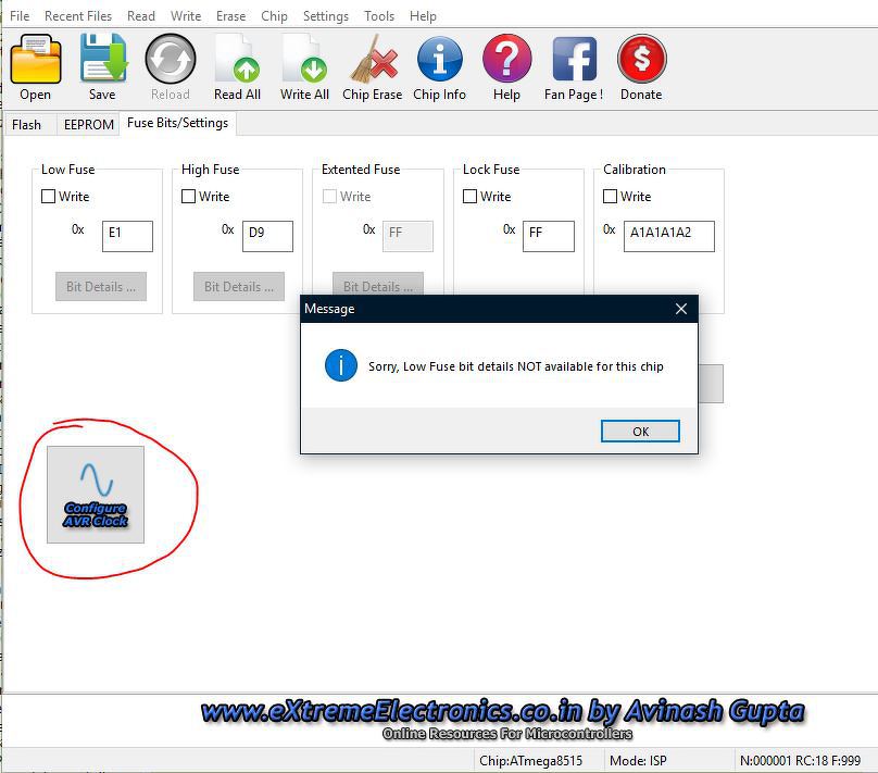

Ha kiolvasom akkor mutatja ezt, akkor beállítom E4-re. A write-ot be kell ehhez pipálni?
A bootloadert azért kérdeztem, mert gondolom enélkül nem működik a mikrovezérlő.
De ez alapból rajta van vagy első alkalommal nekem kell feltenni (akár az előzőekben kovidivi által leirt hex-el együtt módszerrel)?
A bootloader mindig a program szerves része?
Egyáltalán mihez kell?

(#) gordonfreemN válasza rolandgw hozzászólására (») Márc 14, 2019 /
Biztos vagy a C1-ben?
Én ezt találtam:
A hozzászólás módosítva: Márc 14, 2019
És, hogy arra a kérdésre is válaszoljak, mikor dobja az extremeburner a hibaüzenetet:
nos, akkor ha a kérdéses, előzőekben emlegetett szemüveges clock menüt szeretném előhívni a képen jelölt gombbal. Ugyanis ezzel jönne elő az a menú, amit linkeltél:Bővebben: Link
Hát, nem egyszerű ez, már kezd is elmenni a kedvem na jó nem...

(#) rolandgw válasza gordonfreemN hozzászólására (») Márc 15, 2019 /
Elnézést, igazad van! Nem vettem észre, hogy nem a default értéket dobja be a calculator.
Az E4-D9 viszont jó. Az eXtreme Burner-t inkább hanyagold, ha ennyire kusza.
