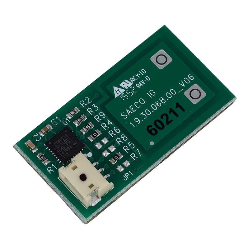

(#) moele válasza procigyilok hozzászólására (») Feb 23, 2019 /
Szia !
Általában a vízszint érzékelő szenzor hibája okozza a hibát.
A képen az érzékelő panel látható, de többféle is beépítésre kerül ebben a típusban.
Ez az érzékelő 3-pólusú csatlakozóval rendelkezik..
Meg kell nézni ami be van építve, hogy azonos-e a képen látottal.
